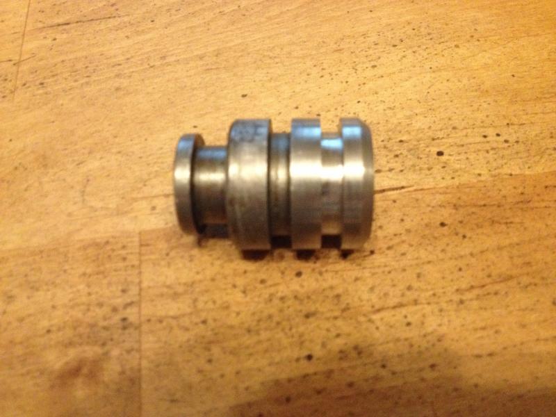

bei mir ist das schon länger her als 10 Jahre, aber ich bin mir soweit sicher, dass das Plastikteil nur eingeschoben ist. Wenn du es aber schon ausbaust, dann würde ich den Simmerring, der die drehende Welle innen abdichtet gleich mit erneuern. Soweit mir bekannt, ist das System das gleiche wie beim Schalter.
Beim Schalter lasse ich mir immer gleich eine 2. Nut in das Tachowellenteil einstechen, so dass ich 2 Dichtungen/O-Ringe verwenden kann.
- Nut Tachoantrieb.jpg (58.15 KiB) 3028 mal betrachtet
