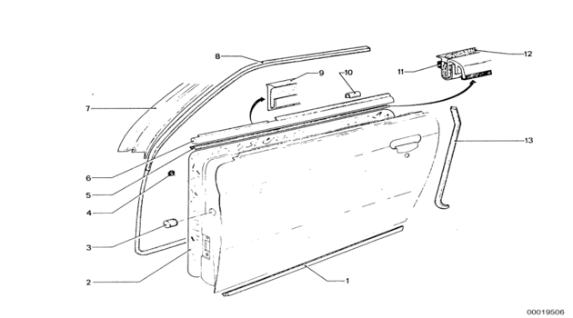

beim meinem E9 ist der untere Teil der Türdichtung(Nr.8) im Türausschnitt kaputt. Eine neue Dichtung kostet 300€, was mir viel zu teuer ist.
Hat einer eine Idee, von welchem Wagen man eine Dichtung nehmen kann, oder wo man solch ein Pofil günstiger als Meterware kaufen kann? Ich brauch nur den unteren Bereich von der B-Säule bis Mitte A-Säule.

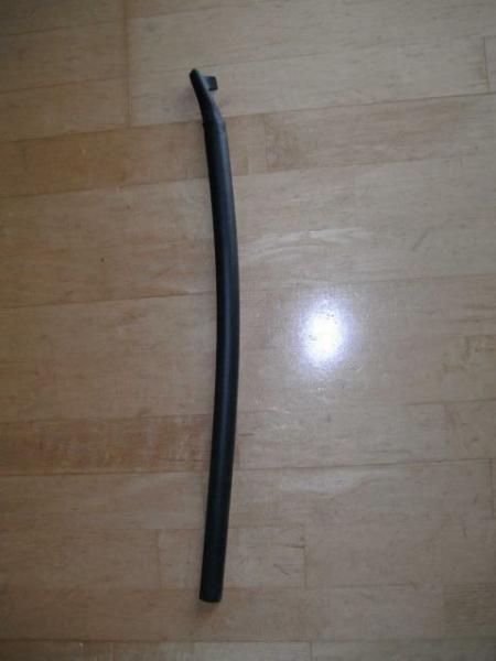

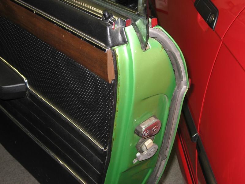

Das Teilstück der Türdichtung, welches an der Tür hinten, also an der B-Säule entlang senkrecht geht, hab ich noch neu für beide Seiten. Das besteht aus einem Hohlkammerprofil mit Fähnchen-Formstück oben. Je Seite kostet das 30 Euro.
- Teilstück Türdichtung.jpg (21.35 KiB) 14637 mal betrachtet

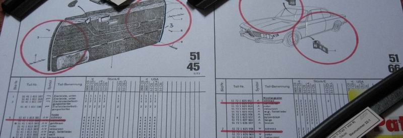

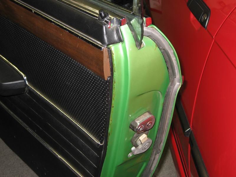

Noch eine Frage zum Thema Türdichtung: Auf der Innenseite der Tür, an der Vorderkante, gibt es ebenfalls eine Dichtung. Im ETK habe ich sie nicht gefunden. Wo bekommt man die?
Danke - Gruss
Danke - Gruss
- Beiträge: 866
Re: Türdichtung

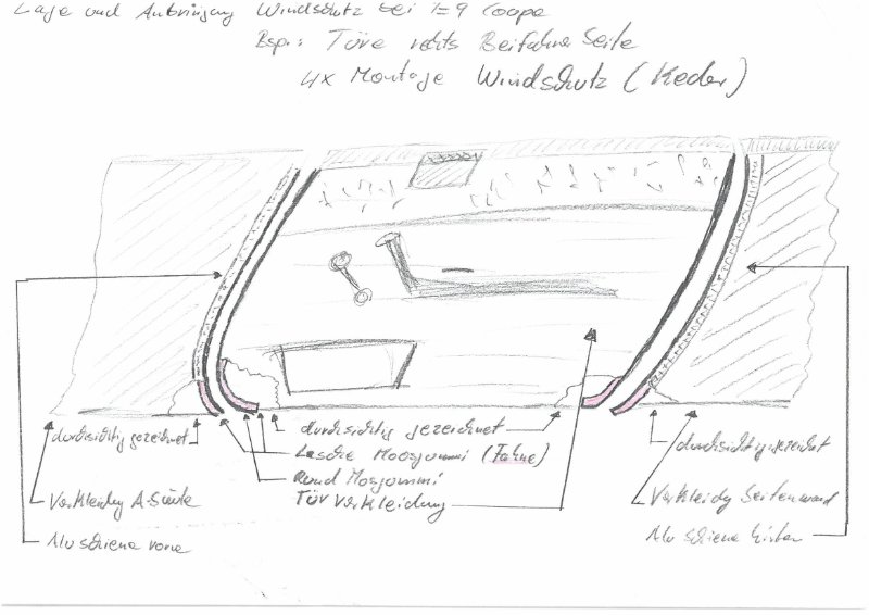

schau mal, meinst Du die Dichtungen auf meinem ETK Bild?
Das ist der 4 mal pro Seite vorhanden "Windschutz".
Das ist ein Stück Leder in dem ein Gummischlauch eingenäht wurde.

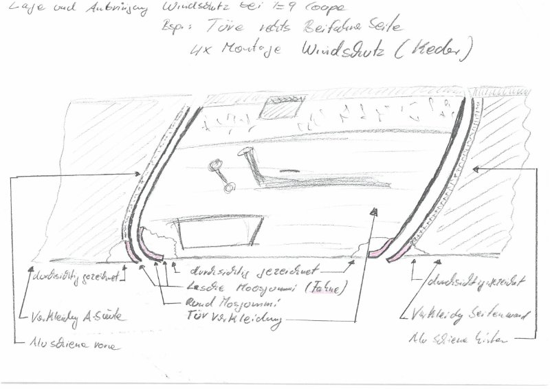

-> da habe ich mal ne Zeichnung von gemacht

Ganz genau, herzlichen Dank! Ich gehe davon aus, dass man das nicht mehr bestellen kann sondern nachfertigen muss?
Beste Grüsse
Beste Grüsse
- Beiträge: 866
Re: Türdichtung
ganz genau, da kann der Sattler aus dem Kunstleder passend zur Innefarbe einen Streifen schneiden und dort
eine Schlauch als "Sehne" einnähen. (für eine Türe 2 x 56cm und 2 x 57cm)
Alternativ geht auch ein "Fahnegummi". (8mm Rundgummi mit einer 20mm breiten Fahne, gibt es auch bei mir)

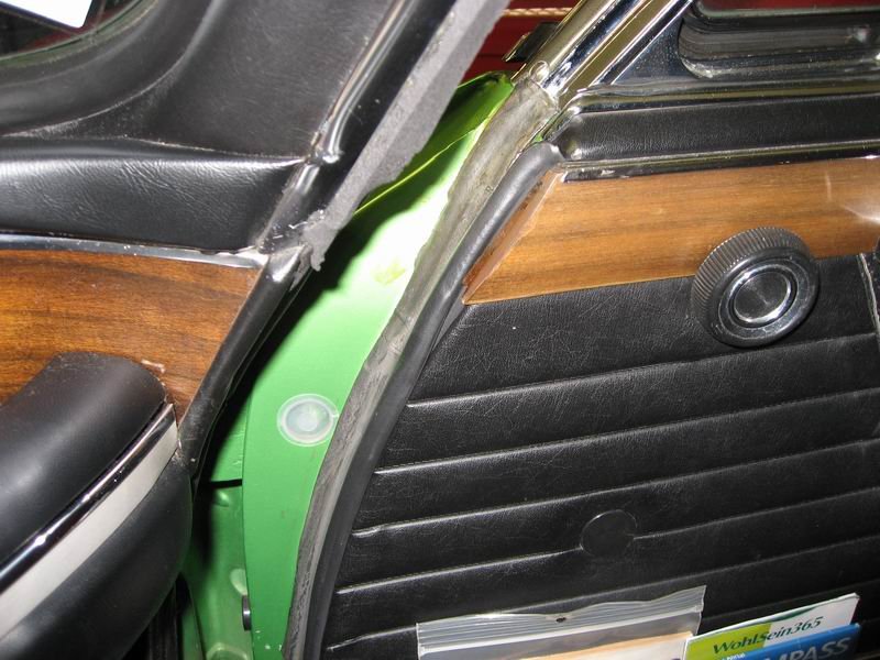

Re: Türdichtung
Hallo Christoph

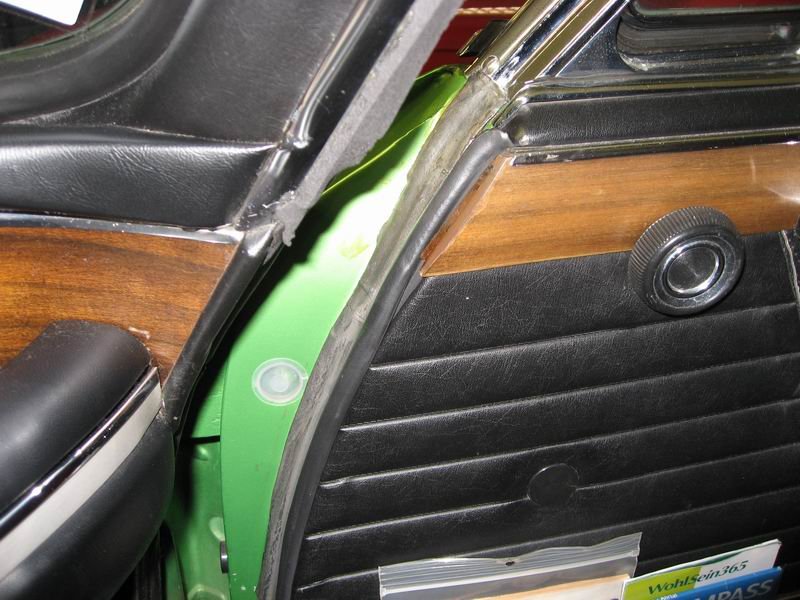

Ich gehe davon aus, dass der Kunstleder-Keder an die Tür geklebt wird (und nicht an die Verkleidung)? Wie mache ich das, damit der Keder dann perfekt an der Türinnenverkleidung anliegt? Erst die Verkleidung einsetzen, dann den Keder mit Leim bestreichen und dazwischen schieben - klingt nicht sehr fachmännisch ...
Für einen Tipp wäer ich dankbar (bevor ich alles versaue).
Beste Grüsse
Beste Grüsse
- Beiträge: 866
Re: Türdichtung
der Kunstleder-Keder wird nur an die Tür geklebt, das ist richtig.
Zur Montage:
Türpappe montieren und äusseren Umriss mit Faserstift auf die Türe zeichen.
Da die Türpappe aber eigentlich bündig mit der kleinen Blechfalz vorne und hinten der Türe ist,
kannst Du das so noch mal kontrollieren.
Türpappe wieder entfernen und Keder mit der "Fahne" innerhalb der gezeichnetetn Linie verkleben,
Wulst ist nun ausserhalb der Linie.
Eigentlich müsste auch noch die Schachtleiste ab, damit Du die 6cm unter die Holzleiste kommst,
hier könntest Du aber auch die Leiste leicht anheben und dann Kleber und Keder "dazwischen schieben"
Keder bis zum Aushärten mit Klebeband fixieren. (besonders an den Bögen unten)
Die löcher für die Türpappenbefestigung musst Du dann noch in die "Fahne" vom Keder schneiden,
ggf, erst nach dem Austrocknen.
Zur Montage:
