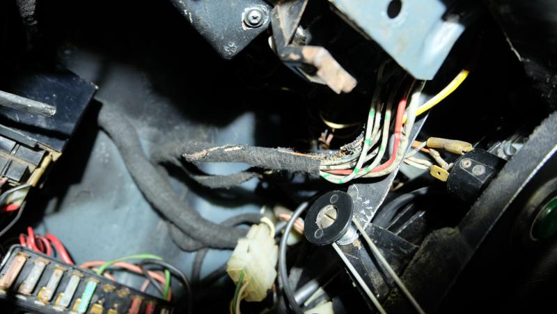

Hallo, leider beim einer Probefahr MIT eingeschaltetem Licht hat sich ein Kurzschluss (?) passiert der mit brennendes kabelbaum unter Armaturenbrett etwas Wolken gezeigt hat :( Es sieht das so wie am Bild ... Jezt die Frage - kann den Lichtschalter als Ursache sein??? Oder Lichtrelais ? Wer kann mir hier helfen was ich prufen soll werde ich dankbar sein!

Scheinbar hat die Drahthalterung der Klappe 2 Kabel durchgescheuert und verbunden und den Kurzschluss verursacht. Prüfe das erstmal.

Danke es ist schone ne Idee! Prufe mall ...
