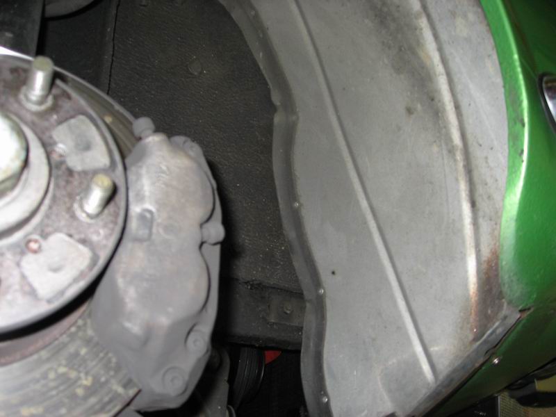

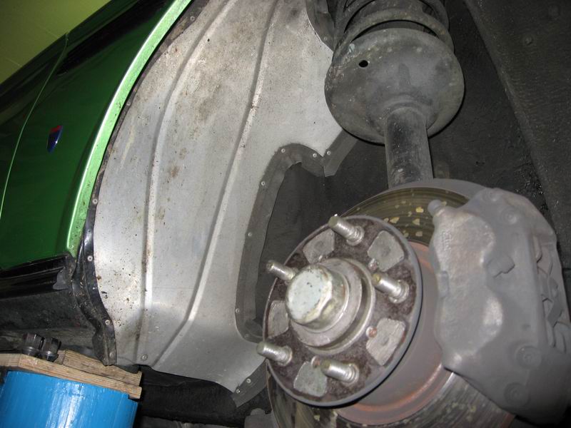

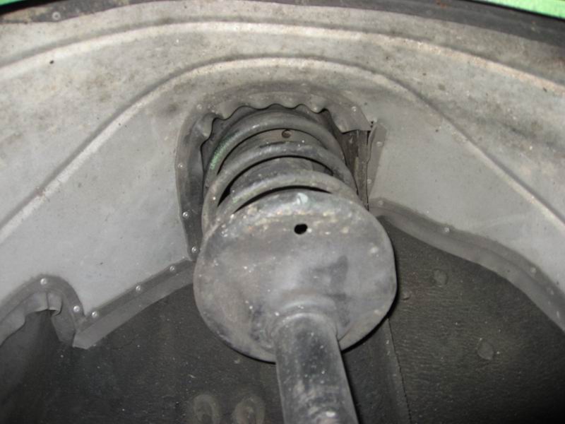

Verfasst: Do 22. Feb 2018, 08:08
Voila'
Das rechte Radhaus:
Kopieren von IMG_1020.JPG (78.11 KiB) 13132 mal betrachtet
Kopieren von IMG_1021.JPG (61.6 KiB) 13132 mal betrachtet
Kopieren von IMG_1022.JPG (57.24 KiB) 13132 mal betrachtet
Re: Lokari Innenkotflügel
Verfasst: Do 22. Feb 2018, 17:53
Sehr schön. Vielen Dank!!
Ps: Hast du die Nieten an den Gummilppen getauscht?
Verfasst: Do 22. Feb 2018, 21:21
...scharfes Auge !
Die Gummilippen waren mit Klammern aus normalem Stahl befestigt.
(ist wahrscheinlich immer noch so)
Habe ich alle entfernt und durch Alunieten ersetzt :-)
...Grüße, Christoph
