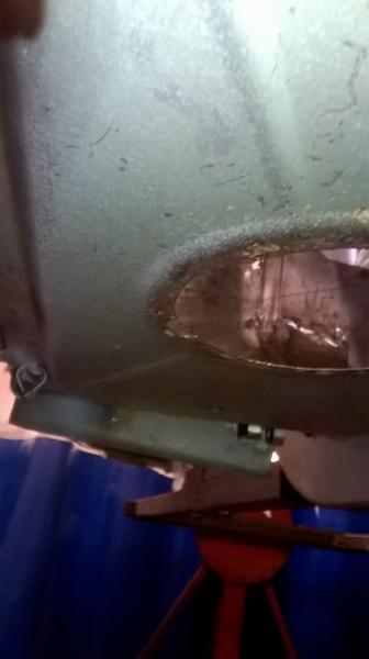

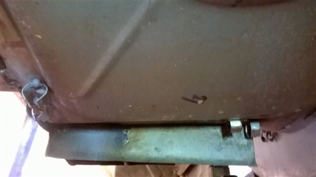

Re: Verlauf Kraftstoffleitung
Verfasst: Mo 30. Apr 2018, 23:39
von michel
hallo andi
anbei bilder

Hallo Michel,
vielen Dank für die Bilder!
Dazu wieder eine Frage. Ist das runterstehende Schutz-Blech bei jedem E9, oder nur beim CSI? Ich habe die Vergaser Variante.
Hats du die Halterungen für die Leitungen selber gebaut, oder bekommt man die irgendwo gekauft?
Verfasst: Di 1. Mai 2018, 11:02
von michel
hallo andi
die halterungen waren verrostet ,halterungen,blech und aufnahme, habe ich neu gemacht,pasgenau nach vorbild von einen alte O.E.M
sind da original,gleich wie das blech und aufnahme,sitz uberigs auch links
und halterungen auf O.E.M platz ,und laufen uberigs entlang ganze schweller nach hinten
habe auch mai hier im forum da etwas druber gelesen
ganz einfach schneidest kleine blech mit masse von alte,biegst rund und schweist im mitte mit punkt fest,
dicke ist wichtig fur biegen und festklemmen/halten von leitung
wenn die leitung drin komt ,wirt und ist da ein kleines gummi,,gedreht,gleiche grosse und dick wie das gebogene blech
so das die leitung geschutz is und nicht einmal kaput geht
wenn ich mal in meine halle komme,kuck ich mal bei ein vergaser
mfg michel
Verfasst: Di 1. Mai 2018, 20:23
von willies13
ich habe die Vergaservariante und da ist auch das "Schutzblech" dran. Die Halterungen sind bei mir wie auf den Bildern.
Bei mir hört die Benzinleitung (mein CS ist rücklauflos ☺) etwa auf Höhe der Durchführung in den Motorrraum auf.
Ob das original ist... keine Ahnung. ☺
Verfasst: So 23. Sep 2018, 16:19
kann mir jemand die Maße von dem Schutzblech der Benzinleitung nennen und in welcher Höhe am Fahrzeug es angebracht werden muss?
Bei mit fehlt es leider gänzlich.

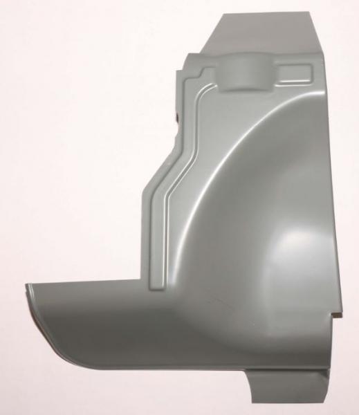

Verfasst: Di 25. Sep 2018, 22:08
von TomHom
meinst Du das Blech unten an der Stirnwand:
Quelle: Walloth&Nesch Online-Katalog
W&N Stirnwandblech.JPG (14.7 KiB) 17601 mal betrachtet
Dann hier die Maße:
20180925_Stirnwandblech unten[1].jpg (45.19 KiB) 17601 mal betrachtet
Verfasst: Mi 26. Sep 2018, 16:22
nein, ich meine das Schutzblech am Unterboden, was die Bezinleitung schützen soll. Siehe Bilder oben.
