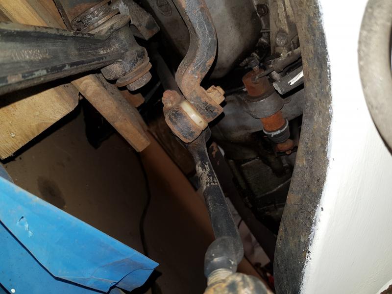

Re: Ausbau Vorderachse
ja, ihr habt natürlich Recht. Mir ist das richtige Wort nicht eingefallen :-). Ganz Unrecht habe ich aber auch nicht, denn die Lenkspindel geht ja an die Spurstange.
nur um Missverständnisse zu vermeiden.
Das Lenkgetriebe ist mit 3 (?) Schrauben auf dem Vorderachsträger montiert.
Wenn Du nun das Lenkgetriebe drin lassen willst, dann ist der Übergang Lenkhebel / Spurstange die richtige Trennstelle.
So wie Du es auf Deinem Bild dargestellt hast.
http://de.bmwfans.info/parts-catalog/E9 ... _tie_rods/
Ich hatte das Lenkgetriebe mit raus und dann ergibt sich natürlich eine andere Trennstelle.
Dann trennt man an dem Kreuzgelenk. So war ich unterwegs.
http://de.bmwfans.info/parts-catalog/E9 ... _column_2/
.. hängt halt daran, was man machen möchte....
.. ich sage immer: Jedes Teil, das ich an dem 44 Jahre alten Auto in die Hand nehme, braucht irgendeine Zuwendung...
Viel Erfolg; Grüsse; Willy
vielen Dank für die Infos und das Bild.
Nun sieht die Sache ja wieder ganz anders aus. Ich habe nicht gesehen, dass das Lenkgetriebe auf dem Achsträger montiert ist.
Ich werde mal überlegen, was ich machen werde.
