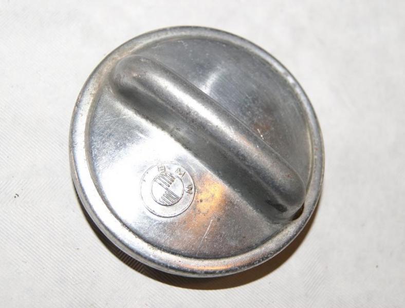

dieser ist aktuell installiert:
den fand ich optisch ganz nett:
Außendurchmesser ist 8cm
Durchmesser zwischen beiden Enden der Nasen ist 7 und der Verschluß ohne Nasen 5,5-5,7cm
passt nicht.
Danke, Thomas

Also den, den du verbaut hast, mit dem eingegossenem BMW Emblem, das ist meiner Meinung nach der schönste. Besonders wenn die noch original gelb verzinkt waren. Es gab noch abschließbare mit separatem Schlüssel, aber persönlich gefallen mir diese überhaupt nicht. Nur die letzten Modelle hatten dann die abschließbaren, passend mit dem Autoschlüssel.
Beiträge: 508
Re: Passt der Tankverschlussdeckel vom E10 auch bei E9?
hast recht Gerhard, behalte den auch installiert.
