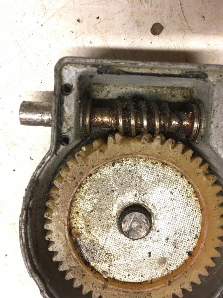

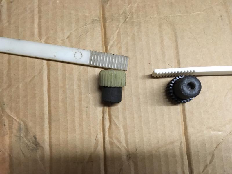

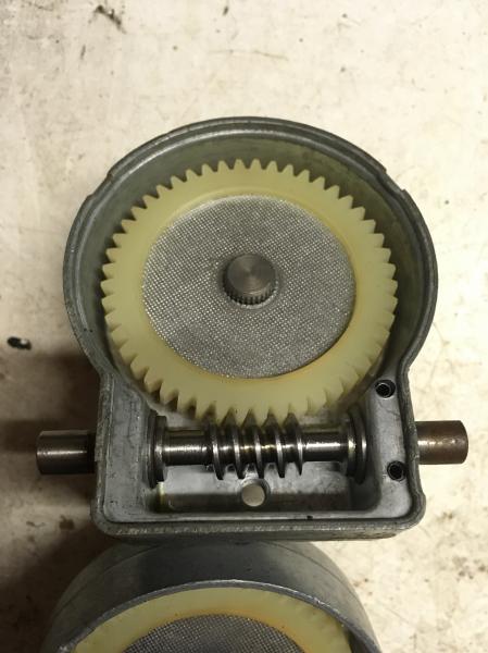

Anbei noch 2 Bilder wie die Getriebe aussehen können.
Problem
Kein Problem:-) Gruß Gerhard
