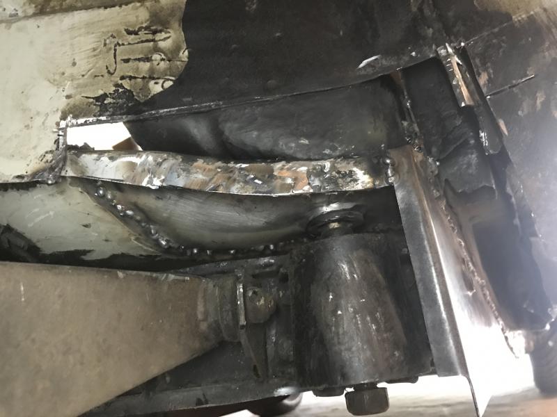

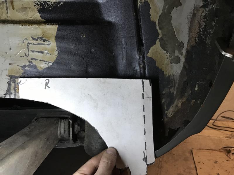

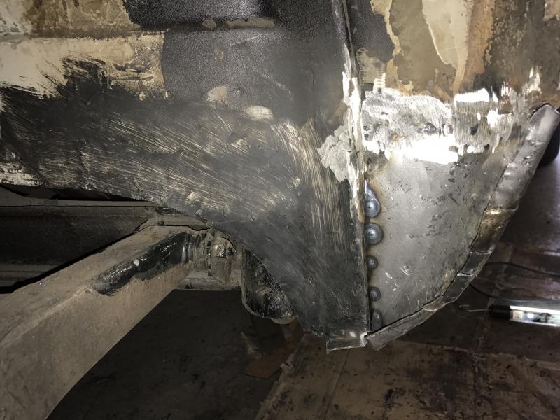

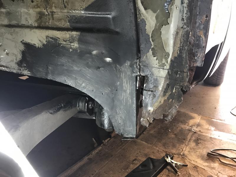

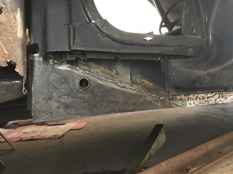

von Waldemar
vielleicht gibt es Kritik dazu. Immer gerne:-)
Aber so habe ich damals dieses Problem gelöst.
Die Bodenbleche habe ich trotzdem alle neu gemacht.
Es ist einfach zu viel Rost unter den Sitzkonsolen.
Waldemar

Re: Achsaufnahme Reparaturblech
Verfasst: Mi 19. Dez 2018, 17:37
Hallo Waldemar
Kritik? Wofür? Viel besser kann man es nicht machen..... Hut ab!
Verfasst: Mi 19. Dez 2018, 18:03
von Waldemar
Danke Gerhard!
Waldemar
Verfasst: Mi 19. Dez 2018, 18:10
Hallo Waldemar,
das ist wirklich klasse. Genau die Bilder, die ich gebraucht habe. Super.
Mich wundert es immer, wenn ich die Achsaufnahme so sehe, dass die die Kraft so aufnehmen kann. Besonders stabil sieht die Geschichte ja original nicht aus. Also nicht das was du gemacht hast, sondern allgemein.
Hast du dir vorher eine Schablone angefertigt?
Ich danke dir vielmals.
Verfasst: Mi 19. Dez 2018, 21:19
von Waldemar
genau, eine Schablone aus Karton gemacht.

PS: Habt ihr eure neu angefertigten Bleche gar nicht mit dem oberen Achshalter verpunktet? Ab Werk ist das doch so?
Verfasst: Sa 22. Dez 2018, 09:48
von Waldemar
ja klar, so wie es ursprünglich war.
Verpunktet und verschweißt.
Verfasst: Sa 22. Dez 2018, 10:19
von Lallas Garage
Hallo, ich habe es auch von oben nochmal extra verpunktet leider habe ich keine Bilder davon gemacht...
Ich wünsche euch auch allen ein schönes Fest.
Ich werde jetzt mal in die Werkstatt gehen und mein Auto zusammen bauen...
Lg Simon
P.S. Waldemar ich schreibe sich mal per Mail an....
Verfasst: Sa 22. Dez 2018, 11:40
Ahh, alles klar . Konnte man auf den anderen Bildern nicht sehen.
