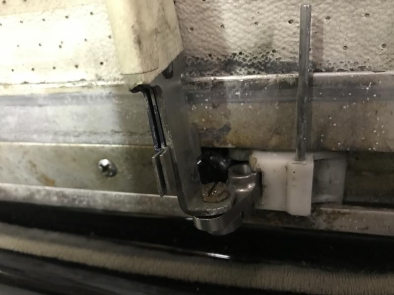

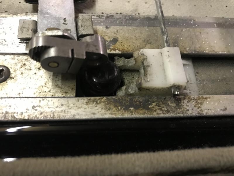

Hallo, leider ist bei mir auf der einen Seite dieses Gleitstück aus Kunststoff gebrochen.
Das gelenck aus Metall welches am Schiebedachdeckel verschraubt wird lag wohl nur lose darin aber das Schiebedach Funktionierte trotzdem.
Kann mir jemand erklären wie man dieses Teil tauscht und ob es das noch irgendwo zu kaufen gibt?

Das Teil gibt es nicht einzeln, das ist mit dem Seilzug verpresst. Vom System her wie bei einigen Herstellern heute am Fensterheber üblich. Ein kleines Stück Plastik für 20 Cent geht kaputt, aber da es dieses nicht einzeln gibt muss der Fensterheber für 180 Euro komplett getauscht werden.
Unterschieden wird da nach Seilzug links und rechts, elektrisches und mechanisches Schiebedach. Schreib mal welchen Seilzug du brauchst, hab noch einige neu und gebraucht.

Danke für deine aufschlußreiche Antwort. Ich habe mir schon fast gedacht das dieses Teil nicht einzeln zu tauchen ist.
Ist der Einbau eines neuen Zuges schwierig?
Vorne an der Schiebedach Öffnung hatte ich die aluführung ja bereits lose aber der Zug muss ja irgendwie hinten am Motor gelöst werden, da war ich bis jetzt nicht bei.
Also benötigen würde ich den Zug auf der linken Seite (Fahrerseite) für das elektrische Schiebedach.
