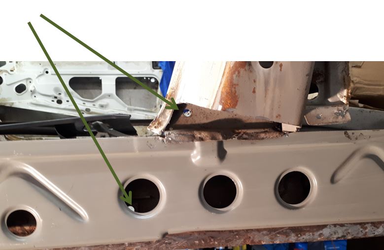

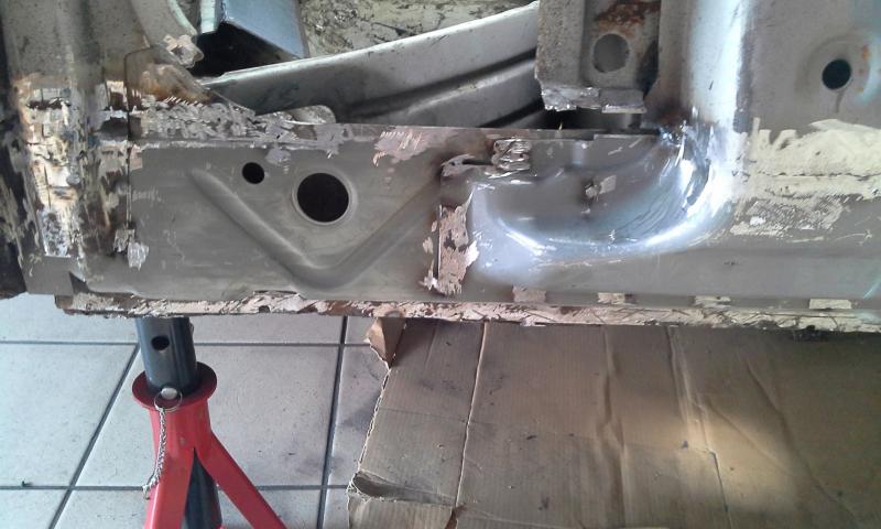

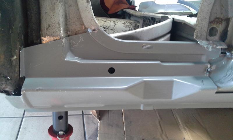

zur Verdeutlichung wie es im hinteren Bereich des Schwellers aussieht hier ein paar Fotos:
Hier ist das Verstärkungsblech mit dem Fuß der B-Säule zu sehen, dahinter befindet sich der Hohlraum zum Innenschweller hin:

Den Bereich zwischen Innenschweller und Verstärkungsblech erreicht man vom Innenraum durch Löcher (normalerweise mit Plastikstopfen verschlossen) wie hier zu sehen:

Der Außenschweller sitzt dann auf dem Verstärkungsblech, der Bereich zwischen Verstärkungsblech und Außenschweller ist dann durch die Löcher im Verstärkungsblech zu erreichen.
Ich hoffe dies hilft Dir weiter!
