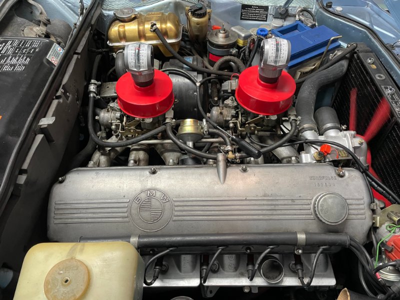

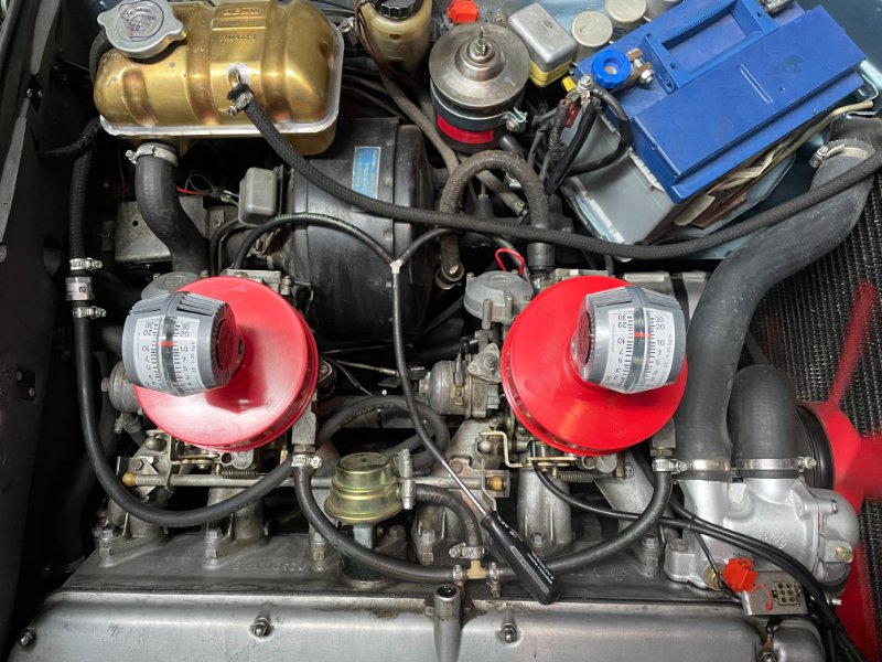

Re: Leerlaufdrehzahl einstellen - Luftdurchsatz kg/h?
habe jetzt viel über das Thema Vergaser & seine Einstellmöglichkeiten gelesen...
Allerdings finde ich nirgends eine "Vorgabe" für die Menge an Luftdurchsatz (kg/h manchmal auch l/h) Auf dem Syncgerät steht allerdings auch kg/h.
In etwa habe ich verstanden das der Wert letztendlich irgendwie mit dem Gemisch bzw Kraftstoffmenge korreliert - dennoch suche ich bislang vergeblich nach einem Wert den man für eine Grundeinstellung oder generell Einstellung heranzieht.
Sind dies 4, 10,12 oder 15 kg/h? Gibt es hier ggf Kenntnis darüber? (und wo findet man für den e9 die Vorgaben von BMW?) Oder zählt letztlich nur so identisch wie möglich <> Menge "egal"?
Meine beiden Vergaser habe ich mal überprüft und habe den hinteren leicht korrigiert so das Sie beide im Leerlauf 13 anzeigen (hatte den vorderen als Bezugsgröße genommen) - bei erhöhter Drehzahl steigt der Wert bis auf "Anschlag" (ca.30).
Der Motor läuft m.M nach recht gut und zieht auch ordentlich über den Gesamten Drehzahlbereich hinweg durch.
(werde ab er dennoch mal die Zündung & Komponenten kontrollieren da ich leichte Vibration verspüre)
Danke! Gruß Thomas.
so mal meine einfache Sicht:
So ist eine einfache Kontrolle der Fliehkraftverstellung (an 2 Punkten) und der Unterdruckverstellung (mit/ohne) mit dabei.
Die Menge des Gemisches ergibt ganz vereinfacht die lineare Zu/Abnahme der Motorleistung. Und selbst im Leerlauf ist die benötigte Leistung abhängig vom Motorzustand (Reibung), Klima, ggf Wandlerautomatik,....
Deswegen gibt es auch keinen Zielwert für einen Luftdurchsatz.
D.h. Ziel ist ein gleicher Luftdurchsatz beider Vergaser.
Wichtig ist dann noch, dass beim Gasgeben beide Drosselklappen gleich aufmachen.Im WHB steht, dass sich beim Einhängen der Verbindungsstange die LL-Drehzahl net ändern soll. Ich geh noch einen kleinen Schritt weiter. Bei Gasstössen müssen beide Synchronmeter näherungsweise gleich hochschnellen.
Viel Erfolg !
