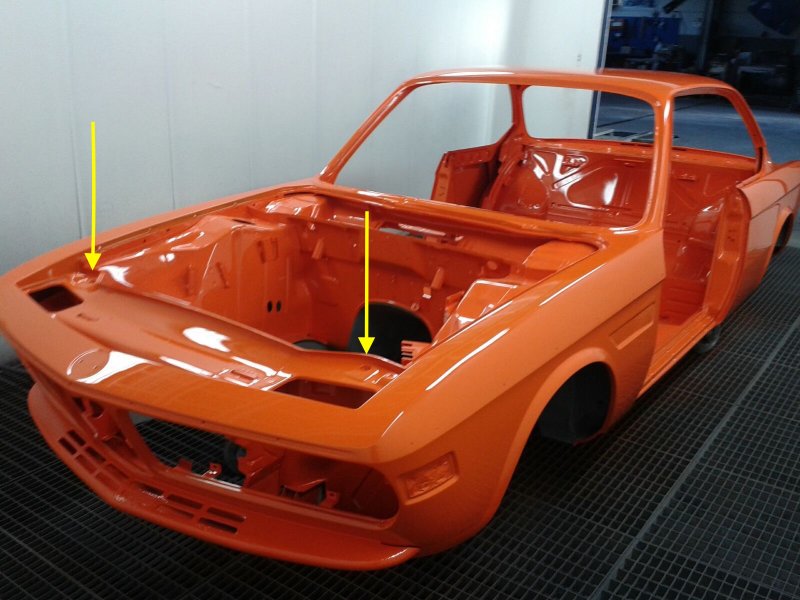

Hallo Ingo
Bei Hupe und Frontsmaske in der "Suche" findest du diesen Beitrag
viewtopic.php?f=15&t=20840&p=20841&hili ... ske#p20841
Das Bild hab ich angehängt.

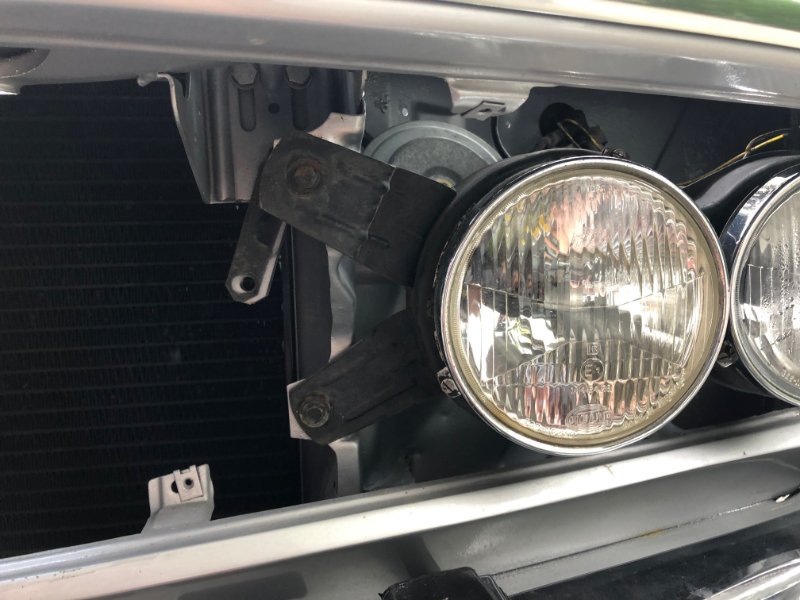

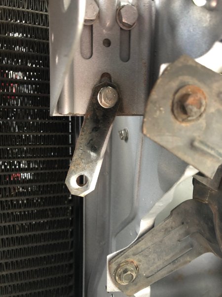

ist ja echt nett, habe die Antwort aber jetzt erst gelesen.
Daher hatte ich am Freitag die beiden Front-Grill ausgebaut und
auf einen Halter gestossen, dafür wären die original Kabel auf der
linken Seite aber zu kurz.
Auf der rechten Seite hängen auch noch einsam zwei identische
Kabel herum aber gar kein Halter?!!?!
Re: Fanfaren, Hupe
die Halter sind m.E. an der falschen Stelle. Die gehören an hin wie auf dem Bild von Gerhard und sind von oben verschraubt.
Grüsse Willy

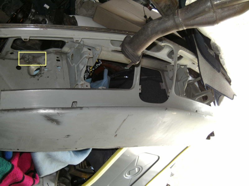

Hab noch ein Bild von einer Maske von oben gefunden. Die M8 x16 Schrauben werden duch diese Löcher in Pfeilrichtung in die darunter liegenden Gewinde eingeschraubt. Dazwischen kommt noch das Hupenhalteblech, welches bei dir vor dem Kühler sitzt...... Nun sollte es eindeutig sein. Dann reichen wahrscheinlich auch deine Anschlusskabel......
