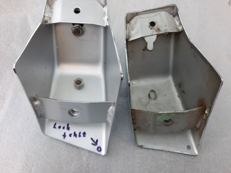

Stoßstangenhörner hinten
Hallo.
nach einer Überführungsfahrt im, leider, strömenden Regen, wollte ich die hintere Stoßstange abbauen, die Halteschiene fürs Gummi sollte erneuert werden. Beim Lösen eines Horns lief mir 1/4 Liter Wasser in den Ärmel. Das Horn war wohl neu, es fehlte leider die Drainage-Bohrung:
Das abgebildete linke Horn hatte ich mir vor einiger Zeit schon besorgt, hier fehlt ebenfalls der Ablauf.
Falls ihr auch neue Stoßstangenhörner verbaut habt schaut mal nach ob die Bohrung vorhanden ist.
Beiträge: 1575
Re: Stoßstangenhörner hinten
Ab Werk hatten alle hinteren Hörner dieses kleine Ablaufloch. Das hatten dann alle NOS Teile bis irgend wann in den 90er ebenfalls noch. Dann kam eine neue Produktion ohne Loch. Da es mir genau wie dir schon vor vielen Jahren so ergangen ist, allerdings war mein Ablaufloch nur durch einen kleinen Stein verschlossen, verwende ich seit dem bei der Montage der Hörner immer nur die am Horn senkrecht verlaufenden Gummis zum Heckblech hin. Den Gummi an der waagrechten Kante lasse ich komplett weg, da bleibt dann ein schöner Spalt offen. Durch den langen offenen Spalt hat dann auch kein Steinchen mehr die Chance, das Wasser am Ablauf zu hindern.

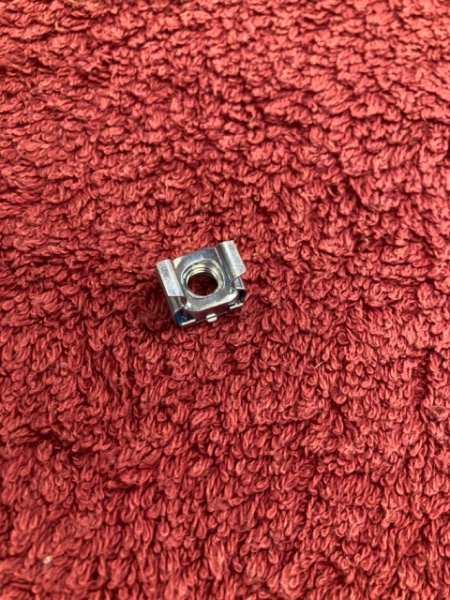

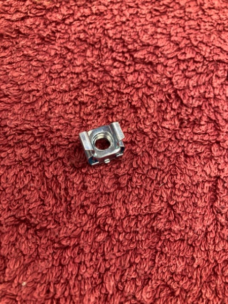

hi, hätte eine dumme Frage zur Montage der Hörner .......
Kann mir jemand sagen oder hat ein Pic wo man die "Käfigmuttern"sieht welche in der Stoßstange sind?
Ich habe mir Käfigmuttern besorgt, aber die M6 sind vom Käfig her zu klein für die Stoßstange,und die M8 zu gross.
Bin irgendwie ratlos....
LG Daniel

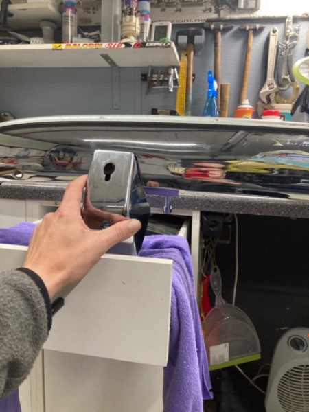

Beiträge: 187
Wohnort: Wien
Beitrag von Daniel »
hier mal meine momentane version...... die käfigmutter ist aber zu klein und lässt sich bewegen.....ist das eine spezielle grösse?

Beiträge: 1575
Hallo Daniel
Da sind keine Käfigmuttern verbaut, sondern spezielle, gebogene Blechstreifen für Blechschrauben. Ich mach dir Bilder, die Dinger hab ich auf Lager.
