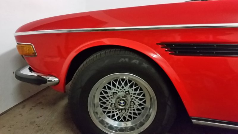

Hallo, da ich immer noch am überlegen bin wie ich mein E9 tieferlege würde ich gerne wissen ob die Federn vom E12 erster Serie in den E9 passen würden.
Vorne und hinten wäre interesannt !
Würde mich sehr freuen wenn mir diese Frage jemand sicher beantworten würde .
Lg Simon
P.S. Bild dient der Aufmerksamkeit

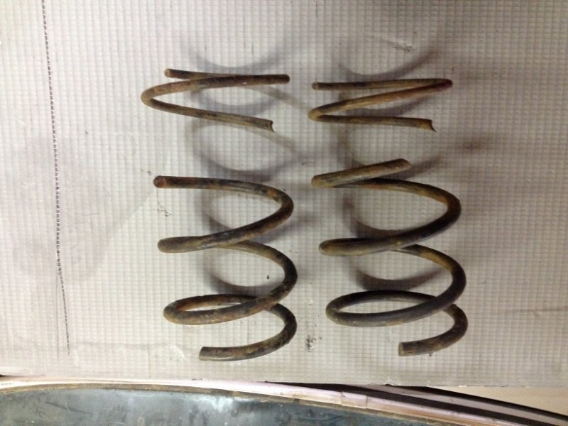

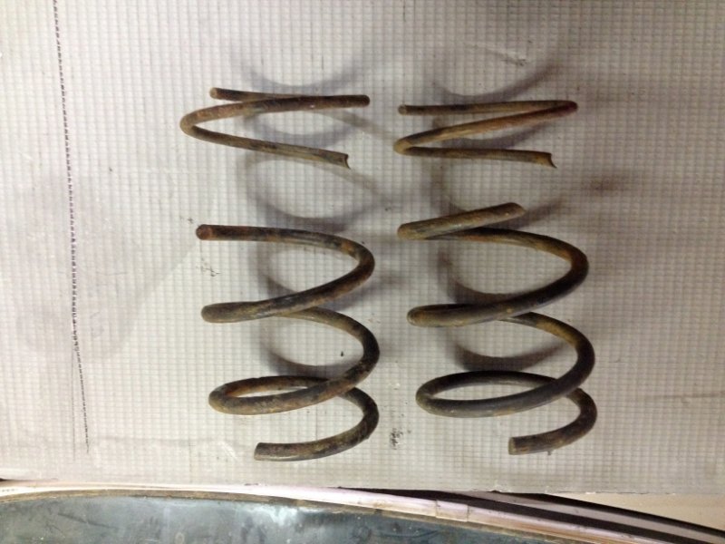

Mein Tipp: Keinesfalls CSL Federn im normalen E9 verwenden, damit sind die Federn permanent überlastet, und arbeiten nicht im normalen Bereich.

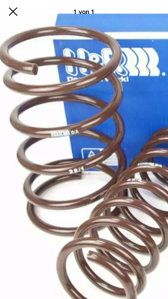

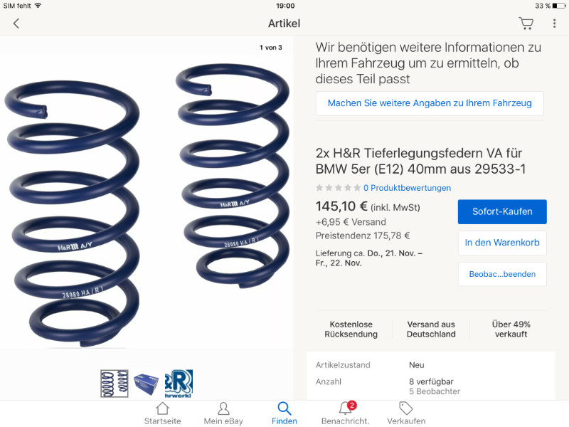

„Die braunen von H&R“ sind die tatsächlich braun? Werden die als 60mm Federn angeboten oder wie erkenne ich sie wenn nicht gleich die Kennzeichnung (E28) dabei steht?

Gerhard, ich habe die braunen Federn gefunden. Die sind tatsächlich braun aber werden als 40mm Federn angeboten.
Bist du sicher das die eine Tieferlegung von 6-8cm erzielen ???
Beiträge: 1692
Re: Passen E12 Federn und den E9
Ja, die braunen H&R E12 Federn sind tatsächlich braun lackiert/beschichtet. Sie werden soweit mir bekannt beim E12 als 30 oder 40 mm Tieferlegungsfedern angeboten, aber da die Federteller beim E12 an einer anderen Stelle angeschweißt ist, ist die Tieferlegung beim E9 deutlich größer. Außerdem haben die E12 oben auch andere Federteller. E12 Federbeine vorne haben aber auch einen anderen Sturz, deshalb liefen alle Versuche die wir vor zig Jahren mal probiert hatten, leider in eine Einbahnstrasse.

Eine Frage habe ich noch, es werden auch blaue 40mm Federn für den E12 angeboten das wäre dann doch das gleiche wie bei den braunen oder?
Wo liegt der Unterschied zwischen braun und blau?

Hallo Gerhard, also es gibt von H&R für den E12 sowohl braune wie auch blaue 40mm Federn.
Der Unterschied würde mich mal interessieren.
Zumal die blauen gibt es auch nur für vorne, was natürlich auch günstiger wäre da ich die hinteren eh nicht brauche.

Hier werden doch 2 grundsätzliche verschiedene Themen miteinander vermischt. Das eine ist die Freigängigkeit der vorderen Räder im Radhaus, die immer vorhanden sein muss und vom TÜV in der Regel auch überprüft wird, das andere ist die Höhe des Fahrzeugs im Stand. Die Freigängigkeit ist in der Regel nur mit der Serienbereifung vorhanden. Werden z.B. 205er auf 6 Zoll (was eher selten gemacht wird) oder 195er bzw. 205er auf 7 Zoll (egal ob 7x14 oder 7x16 Zoll, der Reifen sitzt bei gleicher Einpresstiefe bei den 16 Zoll wegen geringerer Höhe aber selbem Abrollumfang ja an der selben Stelle) muss dem Gutachten der Felge entsprechend die Freigängigkeit, bei voller Einfederung durch bördeln des Radlaufes, hergestellt werden. Überprüft wird das in der Regel mit diagonal unterlegten Rampen beim TÜV. Dem Reifen ist es letzt endlich egal, ob er mit einer Tieferlegungsfeder oder der originalen Feder bis zum Anschlag hochgedrückt wird. Irgend wann federt jede Feder durch und dann haut es einem beim Bordstein runterfahren mit eingeschlagenen Reifen und nicht vorhandener Freigängikeit den Reifen gegen den Radlauf. Egal ob tiefergelegt oder nicht...
