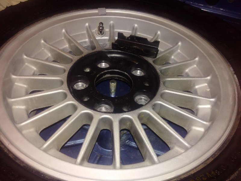

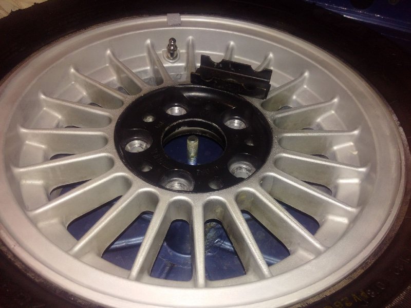

ich wollte heute bei meinem E9 das Reserverad in der Kofferaumwanne befestigen : BMW-Alufelge 6x14 mit Reifen 195er.
Jetzt habe ich das Problem, dass der Stehbolzen nur gerade so bündig zur Felge steht, den Halter kann ich so nicht montieren, da das Gewinde zu kurz ist. Anbei ein Bild von der Felge mit dem Halter.
Meine Frage nun: habe ich den falschen Halter, der sieht aus, wie wenn er von der 02er Serie wäre... ?
Muss der orginale E9 Halter vielleicht eine Scheibe mit Einpressung sein ?
Vielleicht kann mir jemand einen Tipp geben ?
Danke und Grüsse,
Danke und Grüsse,

danke für Eure Hinweise/Tipps.
Ich habe gerade noch gemessen: mein Gewinde-Stehbolzen, der angeschweißt ist, hat eine Länge von ca. 66mm.
Vielleicht kann dies mal jemand bei seinem Fahrzeug messen... ?
Jetzt habe ich aber noch eine andere intersessante Entdeckung gemacht:
Die alte Alufelge bis 1973 baut ca. 5mm tiefer, mit dieser würde der Halter zumindest umgedreht funktionieren.
Da frage ich mich, wie die das dann im Werk bei ab dem Facelift bei der Ersatzradbestückung gemacht haben, war vielleicht immer eine Stahlfelge ab Werk als Ersatz original verbaut... ?

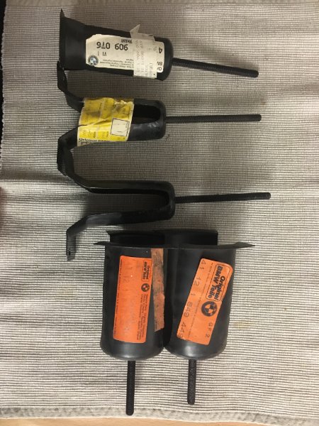

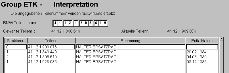

die Aufnahme gibts bei W&N, Art-Nr: A41121808619.
Wie sieht das denn aus wenn du das Rad mit der Felgensichtseite nach unten legst?

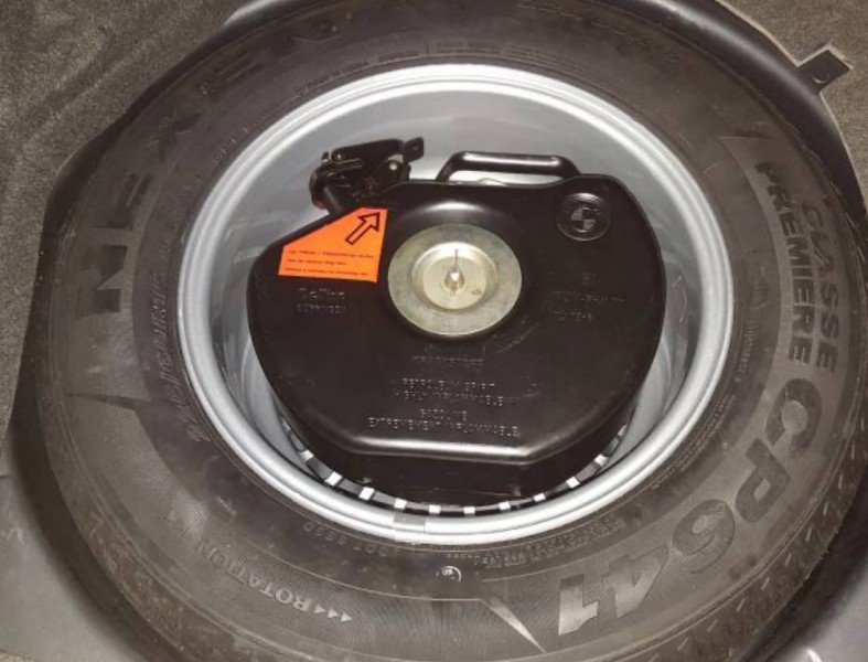

So sieht das z.B. beim 6er aus, inkl Reservekanister... Gruß

Dieser Halter mit der Nummer 41121808619 passt nicht wirklich beim E9, nur bei späteren Modellen da M8 Gewindestange. Er ist vom Durchmesser auch einiges dünner als der originale. Unser E9 hatte immer eine Gewindestange mit M12x1,5 mit dem kantigen Halter und Befestigung mit einer Reserve-Radmutter. Die Teilenummer wurde bei BMW inzwischen 3 x interpretiert, kein Wunder dass da keiner mehr durchblickt.
Wenn so ein dicker Halter vorhanden ist, kann man auch die M8 Gewindestange komplett entfernen und durch eine Schraube M12x1,5 ersetzen. Wer so einen falschen, dünnen Halter haben mag, kann bei mir einen für 15 Euro bekommen. Die anderen bau ich für meine Autos um:-)

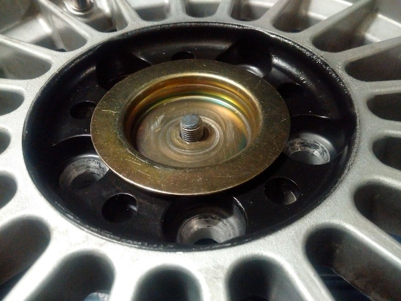

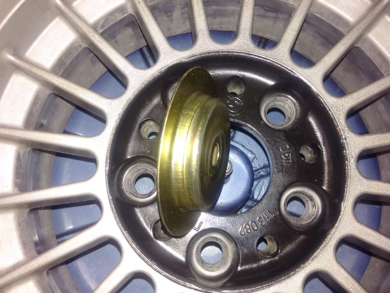

ich habe mir beim Händler den E24 Halter bestellt.
Nach dem Aufbohren auf 13mm paßt dieser bei der alten Felge bis '73 super, bei meiner Felge ab '73 geht dieser nicht flach drauf (2 Absätze vorhanden), da das Loch dieser Felge kleiner ist...somit war wieder kein Gewinn von den notwendigen Millimetern vorhanden...
Habe dann den E24-Halter auf der Presse in der Mitte flachgedrückt, dann geht es... siehe anbei... Lösung gefunden..

alles original, auch der Lack noch. Ich kann auch das Rad nicht umgedreht reinlegen, da das Mittelloch der Felge zu klein dafür ist, die Felge steht dann am Dom an, bevor der Reifen ganz unten anliegt, mit der alten Felge geht's...

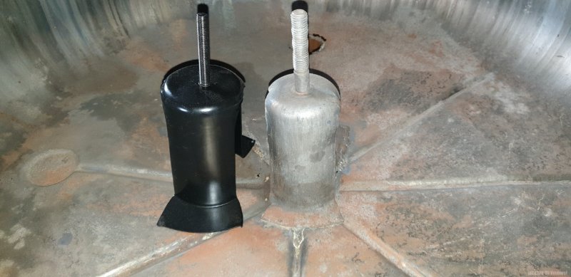

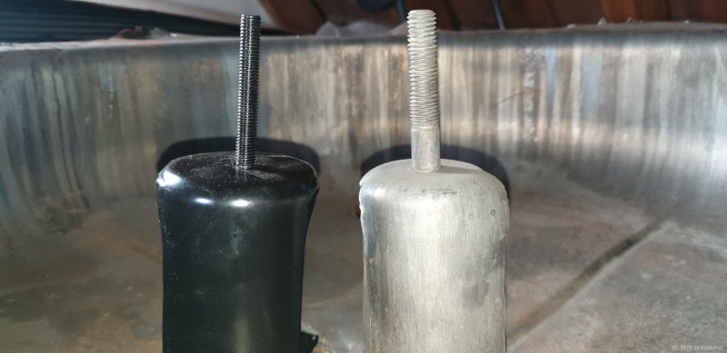

ich habe mir ja die Mulde und auch die Anbauteile (Abstandshalter, Ersatzradhalter und Abschleppöse) bei W&N bestellt und mir ist erst kein Unterschied aufgefallen bis dein Hinweis kam. Habe jetzt Fotos gemacht und gemessen.
Höhe und Durchmesser des Turms (ohne Gewinde) sind wie beim frühen 2800 CS.
Das Gewinde ist allerdings M8 und nicht M12 und auch die Länge ist anders:
M8: 58mm und beim Original M12 sind es ca. 65mm. Das entspricht ja auch dem was Michael geschrieben hat.
@Michael: Der Halter ist ja eher tonnenförmig und nicht konisch, wieso schlägt dann die Felge an wenn du sie kopfüber reinlegst. Kannst du mal ein Bild ohne Reserverad von dem Halter machen?

Kopfüber geht nur bei der schmalen Variante, weil der Durchmesser des "Turms" bei der dicken Variante dicker ist, als die Mittenzentrierung der Felge......

ich habe jetzt alle Varianten nochmals durchprobiert: mein Befestigungsdom ist konisch
- alte BMW Alu-Felge (Loch-Design): Montage mit original Halter möglich, wenn man diesen umdreht. Das ganze Rad kann man auch drehen, da das Mittelloch groß genug ist.
- neue BMW Alu-Felge (Speichen-Design): Montage mit original Halter nicht möglich, da Gewindebolzen zu kurz. Das ganze Rad kann man auch nicht drehen, da das Mittelloch kleiner ist und die Felge somit am Dom ansteht, bevor der Reifen am Boden ist.
