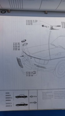

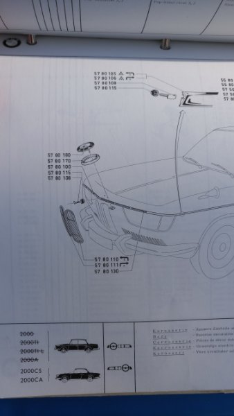

ich habe für meinen 2000CS eine "neue" Zierleiste für die Front erstanden. Allerdings muss ich jetzt die schwarze Einklebefolie (Artikel 57 80 130) ersetzen.
Da meine Suche nach Ersatz bisher erfolglos war meine Frage an alle ob jemand einen Tipp hat wie man diese Folie am besten ersetzen kann?

nein die Leiste die ich gekauft habe ist ein gutes Gebrauchtteil und ich habe sie lediglich kürzlich erstanden daher das Wort neu in Ausführungszeichen. Meines Wissens nach gibt es diese Zierleisten nicht neu.
Original handelt es sich bei den schwarzen Bereichen in der Zierleiste beim 2000CS um eine Einklebefolie, denn die Bezeichnung im Ersatzteilkatalog für die genannte Artikelnummer lautet "Einklebefolie Zierleiste Front".
