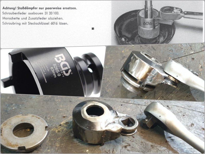

Hallo Andre,
vermutlich hast du inzwischen die Mutter lösen können, da ich gerade selbst meine Federbeine überarbeite stand ich jetzt vor dem gleichen Problem.
Die Reparaturanleitung spricht von einem Steckschlüssel 6016 und zeigt das auch im Bild.
Ich habe mir für 16,95€ den Nutmutternschlüssel (Zapfen außen liegend / 63 mm) gekauft und diesen entsprechend umgebaut.
Hab die 1/2 Zoll Aufnahme abgeflext, das Loch auf ca. 25mm erweitert und die Aufnahme daneben wieder angeschweißt.
Anbei das passende Bild dazu:
Das hat super funktioniert und ich konnte die Mutter (eine saß sehr fest), schonend und unbeschädigt lösen. Die Muttern gibt es zwar bei W&N, kosten aber ca. 63€ und meine 16,95€ waren daher gut investiert.
