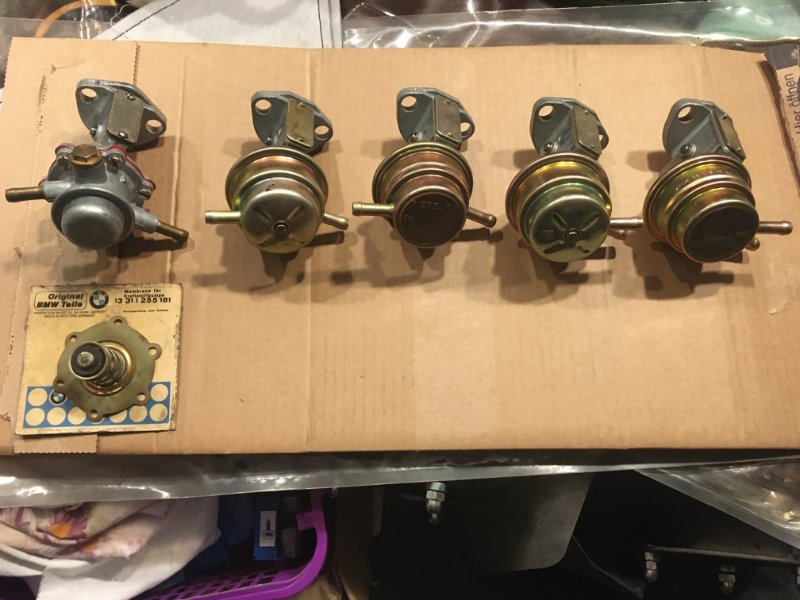

Um das was Chrissi geschrieben hat noch zu verdeutlichen, hab ich noch ein Bild gemacht.
Die Pumpe vom E9 hat immer den Ein- und Ausgang auf der gegenüberliegenden Seite. Die vom E12/E24 mit 4A1 Vergaser auf der selben Seite. Diese Pumpe kann aber auch beim E9 verwendet werden, die Schläuche muss mal halt länger bauen. Der Druck ist der selbe.
Von links:
1. Pumpe: original E9 ab Werk, ich kenne nur für diese Pumpe die Reparaturmöglichkeit. (liegt darunter)
2. Pumpe: E9 geschraubte Ausführung.
3. Pumpe: E9 verpresste Ausführung.
4. Pumpe: E12/E24 geschraubte Ausführung.
5. Pumpe: E12/E24 verpresste Ausführung.
Bei all diesen Pumpen war Pierburg der Hersteller.
