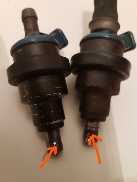

Auf dem Bild ist die Stelle markiert, wo ich die 3 und das H gelesen habe. (diese Düsen sind aussortiert ) Aber ich habe noch eine wichtige Frage an dich.
die 2 Steuergeräte und 3 Druckfühler sind ja aus meinem Fundus und es sind keinerlei Farbmarkierungen mehr erkennbar, diese Teile sollen aber immer nur passend verbaut werden, was kann ich tun ? Ich habe heute mal den am besten aussehenden Druckfühler getestet. Ca. 90 und 360 Ohm und gegen masse Null. Der Druckverlust liegt etwa bei 9 Sekunden, ich denke ,der sollte noch in Ordnung sein , oder ?
Die Düsen habe ich vor dem Einbau in der Ringleitung steckend geprüft, die haben einen recht guten Kegel, der Druck in der Leitung beträgt 2,5 bar, da müßte ich eventuell etwas nachregeln. Aber wie gesagt, was passiert mit dem Steugerät und dem Druckfühler ? Kann man das irgendwo testen lassen ?

Bei den Bezeichnungen (H und 3) ganz vorne, könntest du ja mal deinen ESV Überholer fragen, ich weiß das nicht. Ausschlaggebend ist die am blauen Gehäuseteil stehende BOSCH Nummer.
