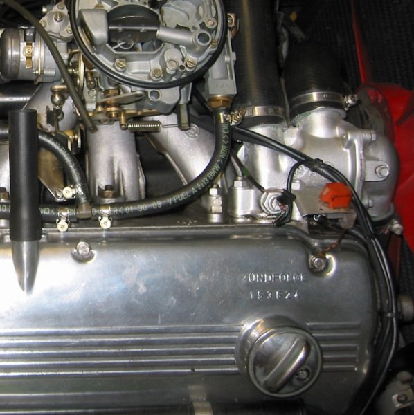

Michael aus Köln hat geschrieben: Mi 26. Mai 2021, 12:35 Ausserdem gibt es in dem Schaltplan einen zweiten Diagnoseanschluss(i. SP Nr 24)[/b]
(hier stelle ich mir erst mal die Frage, wo der denn überhaupt im Auto zu finden ist)
Hi Micha,
der ist hier:
und 6-Polig
auf meinem Bild mit Staubschutzkappe, diese fehlt auf deinem Bild des 9-Poligen Serviceanschluss
