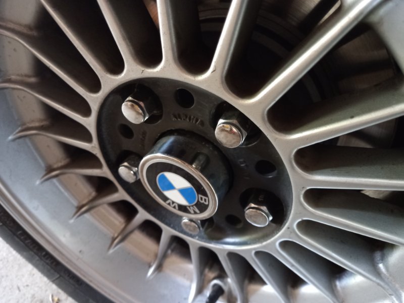

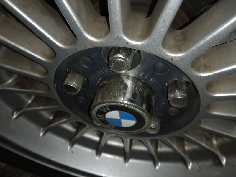

Ich suche Rat wegen folgendem Problemchen: Mein E9 hat Räder 7x14 ET11. Die Nabenabdeckungen sitzen nicht satt, sie rutschen ca. 1cm Richtung Radnabe und sind dann lose, was vor allem bei Langsamfahrt hässliche Geräusche erzeugt. Man kann sie wieder nach aussen ziehen, aber lange bleiben sie nicht so. Habe ich die falschen Abdeckungen? Müsste ich sie "festkleben"? Fehlt irgendwo ein Zwischenstück?

um zu sehen, ob du die falschen Kappen hast, wäre ein Foto hilfreich.

Die hintere rechte Kappe ist lose, da hilft wohl nur Gewebeband ;-) Die anderen drei sitzen einigermassen fest, wenn man sie herauszieht, da könnte ein Hammer helfen. Sehen die Nabenabdeckungen korrekt aus oder eher verdächtig; d.h., soll ich eine neue oder vier neue bestellen?

so kann man leider nicht erkennen, ob es die richtigen Kappen sind. Haben sie hinten einen Kragen, dann sind sie richtig, sind sie glatt, dann können sie rutschen.Durch den Kragen, werden sie noch vorn gedrückt. Kannst du sie herausziehen, wenn das Rad angeschraubt ist, sind sie falsch.

Ich werde mal ein Rad abschrauben und meine Kappen mit Deinem Bild vergleichen.

die Kollegen haben da schon recht, der Kragen am unteren Rand der Kappen ist wichtig. Die Originale haben außerdem an der Seite noch zwei kleine "Sicken", damit sie besser klemmen.
Das Problem des nicht festen Sitzes kenne ich auch von meinem 2,5er. Nach meiner Beobachtung hängt das eher damit zusammen, dass die Nabenlöcher in den Felgen nach vielen Jahren und mehrfachem Ausschlagen der Nabenkappen einfach etwas größer werden, da das Alu etwas wegoxidiert. Ich fürchte, da hilft nur Textilband. das ist aber keine Problem.
