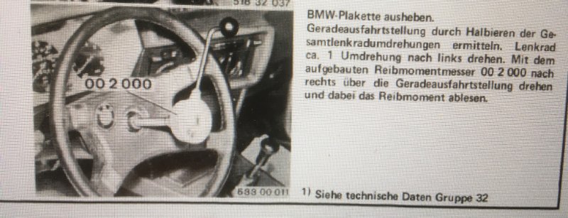

Hallo alle,
zum korrekten Einstellen des Lenkgetriebes benötigt man einen Reibwertmesser.
Das Bild zeigt die BMW Ausführung der 70er Jahre
Hat jemand das BMW Messgerät Nr.00 2 000 oder ein vergleichbares zur Verfügung?
Würde er es mir leihweise gegen Kostenerstattung zur Verfügung stellen?
Bitte Kontakt per PN
Danke Uli
BMW Reibwertmesser 002000 / Einstellung Lenkgetriebe

Re: BMW Reibwertmesser 002000 / Einstellung Lenkgetriebe
habe mich mit dem Thema leidlich viel beschäftigt.
Ich habe mir auch auf Basis von web-Hinweisen ein einfaches Werkzeug gebastelt.
Ich hänge an den Lenkradaußenkranz ein Gewicht. Das ausgeübte Moment = Gewicht * Lenkradradius.
Genau gerechnet müsste man noch etwas abziehen, weil das Lenkrad nicht genau vertikal steht.
Ich hat´s auch mal gerechnet; der Einfluß war vernachlässigbar gering.
Wenn das Gewicht (zB teilgefüllte Wasserflasche) dann dran hängt, komme ich zb von einer leichten Rechtsstellung und schaue, ob das Gewicht das Ding über die Mittelstellung ziehen kann. In der Mittelstellung ist das Reibmoment am höchsten.
Nicht vergessen; den Lenkstockhebel abzuziehen (was auch ein act sein kann)
Wichtig war für mich der Input:
viewtopic.php?f=2&t=28042&p=39249&hilit ... ebe#p39249
Den Kontakt habe ich leider nimmer.
Viel Erfolg und gute Tage !
