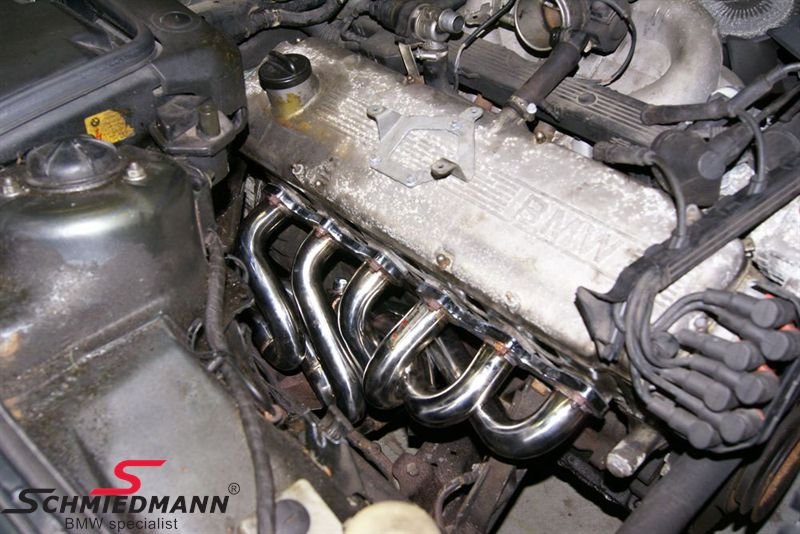

Ich interessiere mich für diesen Krümmer: (mit TÜV Gutachten .de)
Bitte beachten: Der Satz beeinhaltet Fächerkrümmer und Adapter Rohre! Die Rohre am Katalysator (oder die Frontrohre falls der BMW keinen Katalysator hat) werden abgeschnitten, und die Adapter Rohre werden angeschweißt! Anpassungen können erforderlich sein!
Aus 100% Edelstahl gefertigt!
Rohrdurchmesser:
Ausgangsrohre : 47MM
Eingangsrohre : 43X32MM

Was dann aber noch relevant sein wird ist wenn die Verrohrung künftig verschweißt anstelle geschraubt ist - wie bekommt man ggf diese Rohre / Krümmer dann demontiert? Aufflexen und dann wieder schauen wie man es zusammenbekommt?
Verstehe ich das so richtig?
Und: dann wäre ja diese Schweißnaht ggf eine "Schwachstelle"?
Hat das mal jemand so installiert?
Befürchte fast das das Thema mit dem Edelstahlkrümmer "schwierig" wird - vlt. am besten wenigstens den Guss-Krümmer belassen und die W&N Anlage schraubbar anflanschen.

ich wollte den von dir bezeichneten Fächerkrümmer verbauen lassen. Montiert hätte dafür der Längsträger geschnitten werden müssen. ich habe es sein lassen.
Gruß Willi

Hallo Tommy,bei mir passt der Fächerkrümmer super.Die Anlage wird komplett verschraubt und nichts verschweißt.Diese ist aber auch nicht von W&N sondern von Classic Exhaust.
