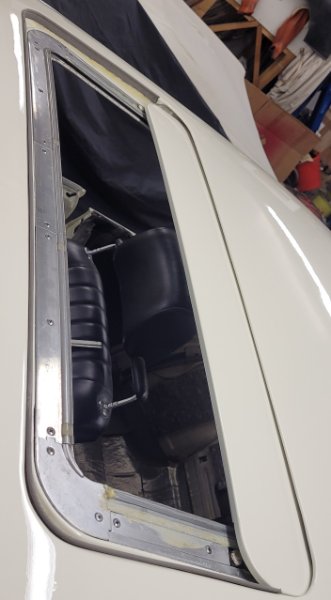

bin gerade dabei mein Scheibedach einzubauen. Dazu mal eine Frage. Geht das Dach komplett auf, oder nicht ganz? Habe genau nach Anleitung eingestellt, die Seilzüge sind komplett neu und irgendwie bekomme ich es nicht komplett auf. Mit Gewalt würde es vielleicht gehen, aber ich will auch nichts kaputt machen.

Hab mir gerade noch mal dein Bild angesehen. Kann es sein, dass dein Deckel zu hoch steht? Vielleicht hast du doch was falsch zusammen gebaut.

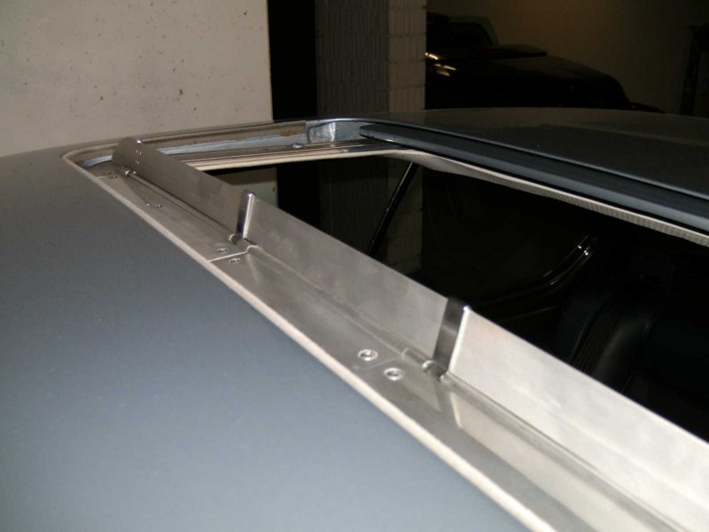

Cornel
Re: Frage zum Schiebedach
Beitrag von Cornel »
hier noch ein Tipp von meiner Seite. Der mechanische Antrieb bei den Golde-Schiebedächern hat einen Anschlag.
Heißt: Wenn man den "einfach so" einbaut und vorher nicht in Mittelstellung bringt, kann es sein, dass das Dach dann eben entsprechend nicht weit genug aufgeht weil der Mechanismus am Anschlag ist.

vielen Dank für eure Antworten und das Bild.
Habe nun den Fehler gefunden. Es lag an einer etwas schief eingebauten Gleitschiene. Diese sind im hinteren Bereich mit einem Zapfen geführt, der in ein Loch geschoben wird. Allerdings sind dort drei Löcher, und ich hatte ein falsches erwischt. Dadurch wurde beim aufkurbeln der Schiebedachhimmel hochgedrückt und das Schiebedach blockiert.
Nun geht es komplett auf und ich freue mich :-).
