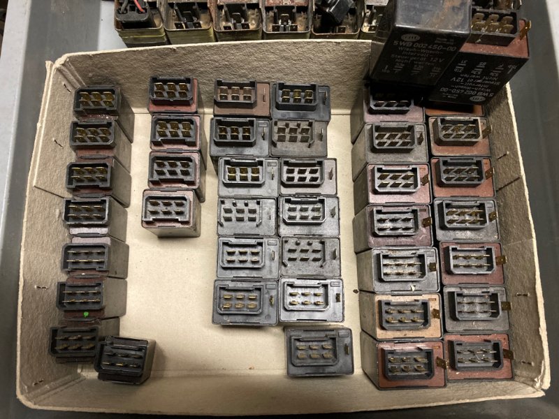

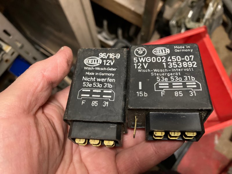

Bei der Wischergeschwindigkeit wird es so sein, wie du geschrieben hast, da werden 2 Kabel vertauscht sein. Eventuell hast du auch das falsche Wischwaschrelais verbaut, nämlich eines ohne Intervall-Funktion. Oder es ist halt defekt, oder ein Steckkontakt ist nach hinten rausgeschoben.....
Die im Bild linken 2 Reihen sind alles ohne Intervall-Funktion, da fehlt dann der 15 b Kontakt.

vielen Dank für die Antwort und die Bilder. Steuergerät ist ein richtiges verbaut und Kontakte alle richtig dran. Habe schon ein sehr günstiges neues Relais ergattert. Wischermotor auch schon zerlegt. Darin sieht auch alles gut und heile aus. Sehr gut aber auch deine Info, dass dann ja wohl 15b der Intervall Kontakt ist. Da kann ich weiter drauf aufbauen.

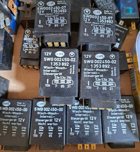

Re: Intervall einschalten
eine Frage: worin liegen die Unterschiede bei den Geräten mit den Endziffern -00, -02, -07? Sind sie kompatibel?
Beiträge: 384
Das ist doch klar, die 02 und 07 darf man auch werfen, 00 eben nicht :-))
Scherz beiseite, da die Kontakt die gleichen Bezeichnungen haben muss die Funktion auch gleich sein. Die Automobilindustrie hat sich da ja auf ein gemeinsames System geeinigt und die Kontaktnummern vereinheitlicht.
Die Endziffern beziehen sich wohl eher auf kleine interne Weiterentwicklungen.
