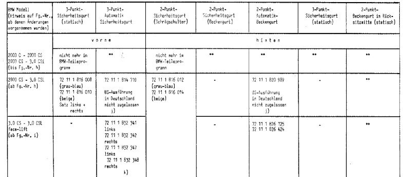

Hier die Bilder aus den Service Informationen, die die Nachrüstung der versteckten Gurtrolle für die Vordersitze zeigt.
Ich habe allerdings auch noch ein Bild gefunden, in dem die Gurtrolle an Punkt 3 befestigt wurde. Hier geht dann der Gurt von der Rolle (Punkt 3) als Beckengurt zu Punkt 2 und dann über die Schulter zum Umlenkpunkt (UL) und weiter zu Punkt 1.
Zuletzt noch die Teilenummern der verschiedenen Gurte und deren Verwendung in USA und Europa.
Ich habe bei mir vor der Umrüstung mit Punkt 1e, tatsächlich meine Gurtrolle an Punkt 11 montiert gehabt, das hat auch funktioniert. Ich habe dafür sogar Gurtrollenabdeckungen gehabt, damit die Gurtrolle nicht permanent der Sonnenausstrahlung ausgesetzt ist. Ich weiss nicht wie UV-beständig das Gurtmaterial ist.
