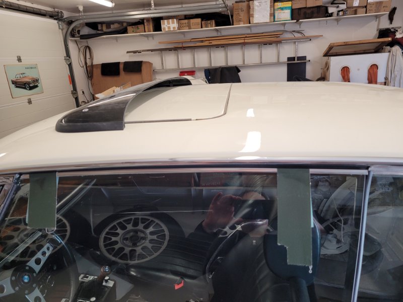

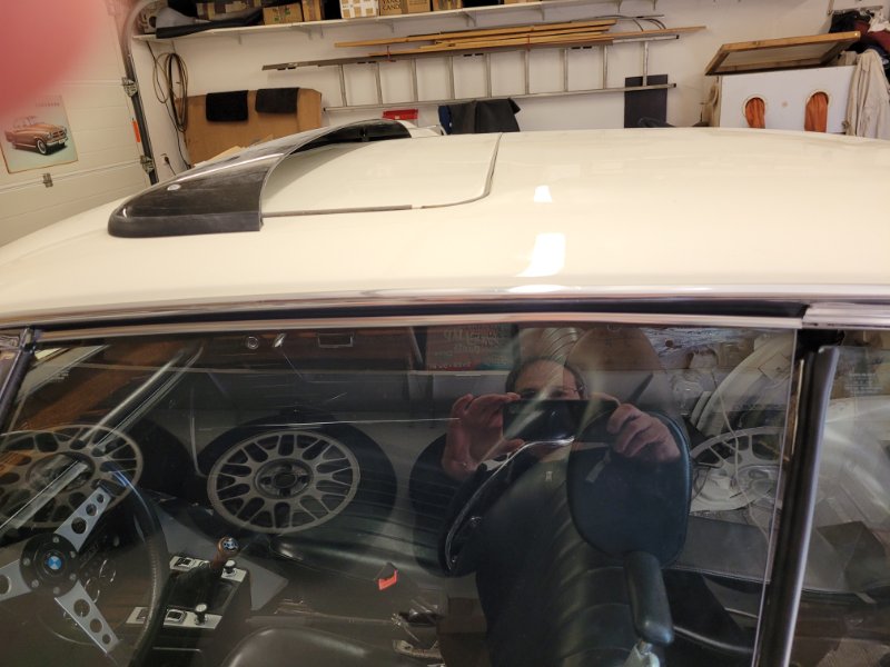

habe bei meinem E9 die beiden oberen Abschlussleisten an den vorderen Fenstern erneuert. Komischerweise habe die einen "leichten" Knick nach unten. Ist das so normal, oder habe ich die falsch montiert? Die alten hatten den nicht.
Sieht das bei geschlossenem Fenster immer so komisch aus?

abgesehen davon, dass Du noch einen Golf zu haben scheinst ;-) (Spiegelung Alus): Nein, das ist eher nicht normal - bzw ansich sollte diese bündig abschließen hinten.

jupp, Golf 4 Cabrio von Tochter :-).
Hmm, dann muss ich die Scheibe im hinteren Bereich irgendwie etwas höher bekommen. Nur wie?

Also normal ist das nicht. Die Leiste muss die gleiche Biegung haben wie die Scheibe. Entweder muss man die Leiste vorher anpassen, biegen, mit dem Risiko dass das Eloxal reißt oder man muss diese zurück geben. Originale haben über den gesamten Scheibenverlauf eine leichten Bogen, aber kein Knick!!

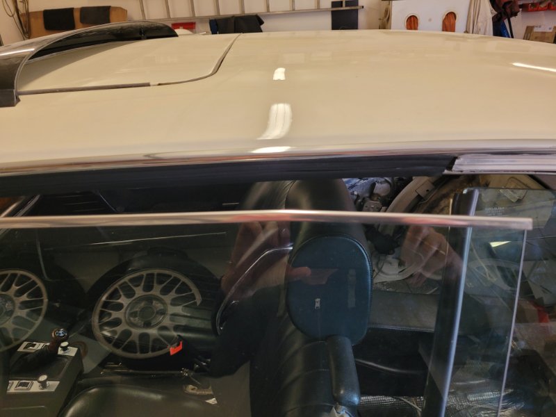

leider liegen die Leisten schon 3 Jahre bei mir rum, kann sie also nicht mehr zurückgeben. Habe sie nun auf der Scheibe mit einem Gummihammer in Form gebracht. Hat recht gut funktioniert. Nun sieht es besser aus.
Weiterhin sind die Füllstücke in den Dreieckrahmen wohl zu dick, so dass die Scheiben nicht hoch genug gingen, damit sie bündig nach hinten abschließen. Warum sind die meisten Nachbauten bloß so schlecht :-(. Leisten mist, Füllstücke mist.

Ansonsten sieht die Biegung nun schon besser aus. Wie hast du die Leiste denn verklebt, weil du sie jetzt noch richten konntest?

diese Leisten sind 2 bis 3 mm zu lang.
Auf deiner Stelle würde ich die etwas kürzen.
Meine habe ich auch gekürzt.
Sonst kannst du dich später an den Ecken übelst verletzen.
Lass die aber nicht mit der Flex, sondern mit einer Profi Säge kürzen.
