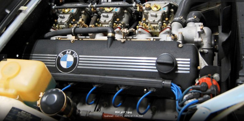

Ich versuch mich einfach mal an dem design: (halt mit kleinem Logo)
weil ich da gerade mal bock drauf habe - finde seiht irgendwie cool aus...
Die blauen Zündkabel passen auch gut zum fjord-blau ;-)
