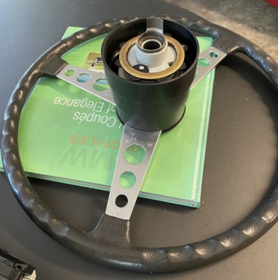

Ich kann Dir dieses 38er-Petri anbieten:
Sieht aus wie das CSL-Lenkrad, ist aber eines der ersten 38er wie oben beschrieben, ohne die Stempel. Mit 3-Ring-Nabe und dem Hupenschleifring von Gerhard.
Jetzt neu mit Leder bezogen, ein paar Zeichen der Zeit auf den Speichen, naja!
Es soll 1000€ kosten.
Bei Interesse kannst Du Dich ja melden.
