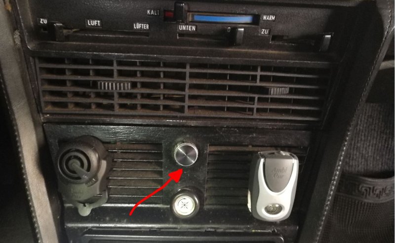

ich hatte diesen Drehknopf für den Ventilator (siehe Foto) vor ein paar Jahren nochmal retten können, aber jetzt hat er endgültig seinen Geist aufgegeben. Hat jemand einen abzugeben, komplett mit Anschlüssen und Drehknopf, oder einen Hinweis, wo ich was passendes finden könnte?

Was ist denn wirklich kaputt, nur der Drehknopf oder die Mimik dahinter,
p.s.:
Dein Foto zeigt den Knopf für die Temperatureinstellung unten, bei meinem '74er E9 sitzt er aber oben:
Reden wir über den gleichen Schalter?

ja, ich meine den oberen Schalter mit dem Potentiometer auf der Rückseite (Keramik ist mehrfach gebrochen und es fehlen schon Teile = Kleben bringt da nicht mehr viel).

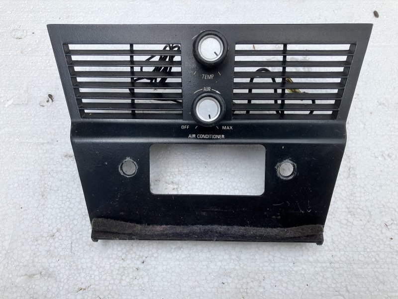

1-die Anordnung der Schalter in der Klimablende: Thomas hat oben Temp- und unten Gebläseschalter, so scheint es üblich
in beigefügter Klima-Bedienungsanleitung von 2800CS ist die Anordnung allerdings umgedreht - ein weiteres E9 Mysterium?

Hier noch ein Bild von einer anderen Bedieneinheit:
Da ist es auch so wie bei mir, oben Temperatur- , unten Lüfterdrehzahl. Leider schlecht zu erkennen.
Oder wie hier mit Beschriftung

Danke Thomas - dh hier wieder Gebläse unten, Temp oben - und keine Beschriftung....
