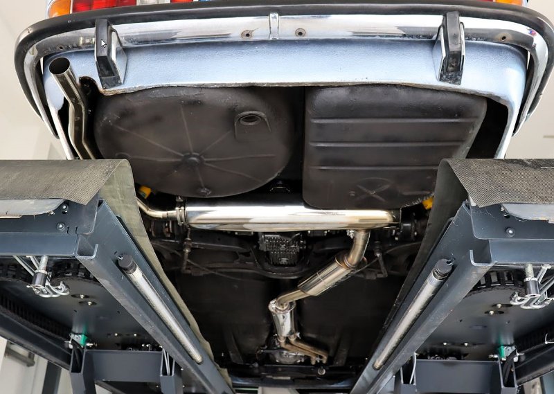

Ich habe die Edelstahl Abgasanlage von W&M, leider aceptiert der TÜV -Rheinland die nicht und W&N versteht das nicht !
Hat jemand einen Nachweis der Geräuschpegelmessung für die Anlage und hat sie eingetragen?

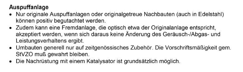

Es gibt aber vom TÜV Süd den "Anforderungskatalog für die Begutachtung von Oldtimern".
Hier der relevante Auszug daraus: Ich deute das so, das wenn es keine original Auspuffanlage mehr gibt, man auch Edelstahl Nachbauten verbauen darf.

Ich war jetzt bei einer anderen TÜV- Prüfstelle, habe HU bestanden mit meinem E9 und seiner Edelstahl Abgasanlage!
Gruß Mathias
