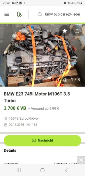

Ich bin dabei einen Turbomotor zu kaufen und würde mich freuen, wenn ich Tipps bekomme bezüglich dem Einbau.
Bisher gibt es wohl nur ein Problem:
Automatikgetriebe muss simuliert werden.
Hat das jemand schon mal gemacht?

106 ist es und ich hoffe, dass es sich um den 8:1 verdichteten Motor handelt, aber ich bin mir sicher.
Der Alte mit 7:1 hat keinen Sinn.
Gerne kann ich Infos gebrauchen bevor ich den kaufe. Wobei ich praktisch schon gekauft habe.

Den Motor auf Kleinanzeigen hab ich mir angeschaut; ist halt eine Katze im Sack, aber evtl macht der Verkäufer bei persönlichem Kontakt ja einen guten Eindruck...
