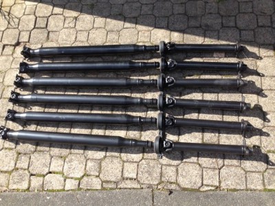

mir ist ein 5-Gang-Getriebe zugelaufen, Schongang. Mir fehlen allerdings sämtliche anderen Teile wie Schaltbock, Getriebestrebe, Kardanwelle. Gerüchteweise könnte die Autmatikwelle passen, oder eben eine originale zum kürzen gesucht. Wenn ich das richtig verstehe bestimmt die HA-Übersetzung die Tachoübersetzung, oder?
Möglicherweise sind auch noch andere Teile nötig, mal schauen.
Es wäre schön wenn einer von euch solche Teile übrig hat und mir verkaufen würde..
Danke, Gruß, Werner

Ich hab den Umbau schon zigfach gemacht, und ja, die Kardanwelle vom Automatik ist eigentlich zu kurz. Ob du die dennoch verbauen möchtest, musst du selbst entscheiden. Du solltest bei der Automatikwelle mit dem kurzen Überstand an der Zentrierung dann auch die dünne Hardyscheibe verwenden, dadurch wird sie ja noch mal kürzer..... Beim 2,5er besteht wohl eher nicht das Problem, dass du sie wegen hohen Drehmoment an der kurzen Überlappung innerhalb des Schiebegelenkes abscheerst :-) Ich würde sie nicht verwenden.
Die Teile für den Umbau hab ich noch mehrfach komplett. Einige Teile sind leider nicht mehr lieferbar, deshalb verkaufe ich die Sätze auch nur komplett (von mir aus auch ohne Kardanwelle) Schreib mir einfach ein Email, dann mache ich dir bei Gelegenheit Bilder und sende dir eine Teileliste.

gerne nehme ich dein Angebot an. Ich muss keine Welle von einem Automatikwagen nehmen, ich meine das irgendwo gelesen zu haben. Wenn die nicht vernünftig passt ist das sinnlos.
Schön wäre es wenn du auch den Schalthebel vom E21 hättest, wegen der Schaltwegverkürzung.
Bitte schick mir mal deine Liste, danke, Gruß, Werner
