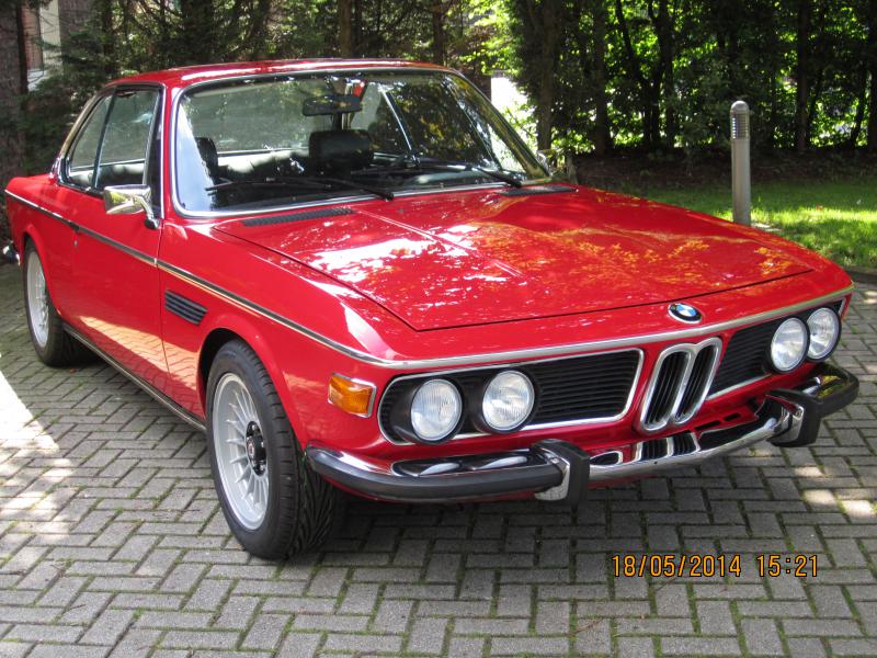

nach 2,5 Jahren ist er nun fast fertig.
Freitag TÜV, wenn alles gut geht.
Und dann ist wieder ein 3,5 mehr auf der Straße.
Ich freue mich wie Bolle. :))

Hallo und erstmal Glückwunsch,
sieht sehr gut aus, finde das rot dem E9 sehr gut steht...bin aber sowieso Fan dieser Farbe, auch wenn mein CS nicht in rot ist.
3,5....Motor vom 635 CSI ? Bitte mehr Inos und Bilder..

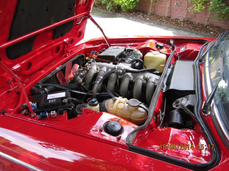

der Motor stammt aus einem E28 535i.
5 Gang - Sport und 25% Sperre.
Bilder habe ich Gerhard geschickt, für die Galerie.

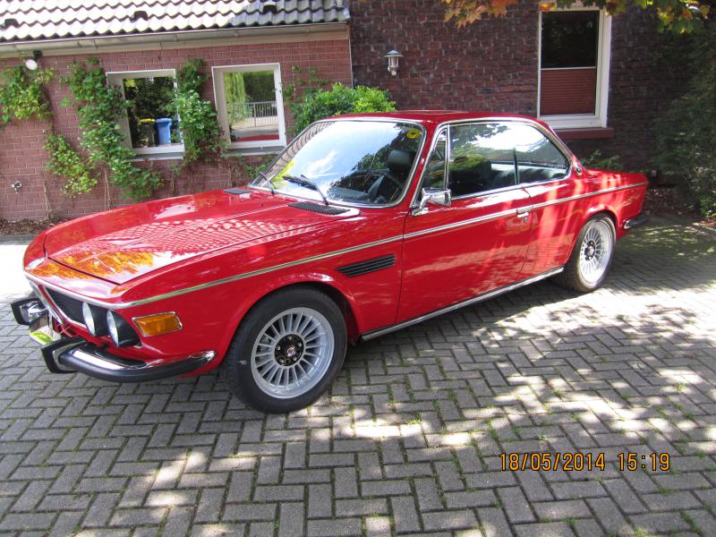

Noch ein paar Fotos.
G. Dirk

egal ob E28 oder E24, E34 ....185, 211 oder 218 PS.....?

Hallo und Glückwunsch, sieht spitze aus.
Noch interessehalber eine Frage : Auf dem zweitletzten Bild ist im Radhaus von oben eine Bohrung ca. D=8mm hinter der Stirnwand angebracht, etwa wo der Bowdenzug der Haubenverriegelung herauskommt. War die original, oder ist die zu Konservierungszwecken gesetzt worden (dann würde sie recht klein aussehen). Bei meinem ist da keine.

Hat der E28 535 nicht die andere Ansaugspinne? Spinne gewechselt gegen Hirschgeweih oder doch aus einem E12 oder frühen E24?
Re: Er ist wieder da. ;)
damit solltest Du wohl Recht haben und soweit mir bekannt, hatte keiner der E28 mehr die L-Jetronic. Der Motor hier ist wohl eher aus dem E12.Hat der E28 535 nicht die andere Ansaugspinne?
Spinne umbauen geht auch. Weiß ich aus eigener Erfahrung. Dabei passt dann aber die Einspritzleiste der Motronic nicht, da der Druckregler im Weg ist. Die muss dann ein wenig umgestrickt werden oder man greift auf etwas aus dem Alpina-Regal zurück.

mir wurde gesagt das der Motor aus einem E28 ist.
Habe das Fahrzeug vor 2,5 Jahren gekauft, ist von einem Freund ( Kalli ) von mir.
Er hat auch alle Blecharbeiten gemacht,Motor, Getriebe und Achsen eingebaut.
Den Rest habe ich wie einen Lego - Kasten bekommen.
Der Motor wurde jetzt noch einmal geöffnet, weil damals ein falscher Kolbenring montiert war.
Kolben und Ringe sind neu (93,56 + 0,2 ) Pleuellager wurden vorsorglich auch nochmal ern.
Getriebe und Achsen waren schon überholt.
Ich hatte also eine leere Karosse auf Räder.
Die restlichen Arbeiten wurden durch den Bruder meines Freundes und mir erledigt.
Dank dir Micha.

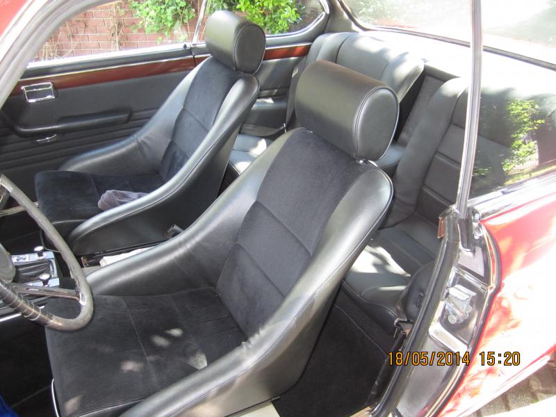

Der TÜV - Termin heute, ist in meinen Augen ein voller Erfolg gewesen.
Mängel: Felgen und Bereifung (vorne 7x16 H2 ET 11 Alpina KBA 40263 hinten 8x16 H2 ET 24 KBA 40264) leider nicht zulässig. Kann man ja andere für den TÜV montieren. (6x14)
Und später noch eintragen lassen.
Motor 3,5 nicht beanstandet, Fahrwerk als Original angesehen, Sitze als Originale angesehen.
Reifen in der Größe 195/70 VR 14 bestellt, montieren und die Nachuntersuchung machen lassen.
Im Oldtimer - Gutachten waren die Felgen und Reifen auch der einzige Mangel.
Dann spricht nichts mehr gegen eine Zulassung im Juni.
