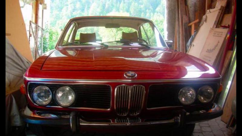

Hallo, wie versprochen die ersten Handy Fotos :-D
- Foto 3kom.jpg (48.78 KiB) 37724 mal betrachtet

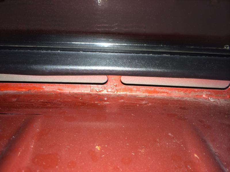

Re: Hallo aus der Schweiz (E9 2.5CS)

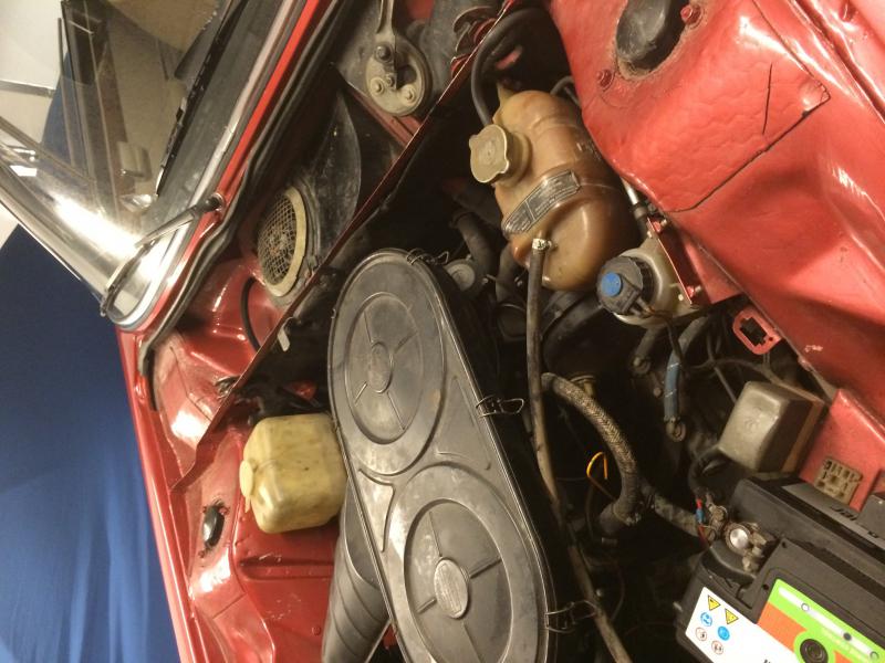

Hat jemend von eich diese Abdeckung für die Lüftung übrig? Oder ein Tipp wo man diese erwerben kann?
- image.jpg (72.79 KiB) 37239 mal betrachtet

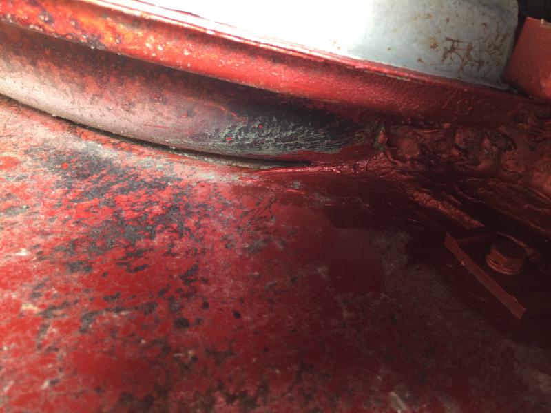

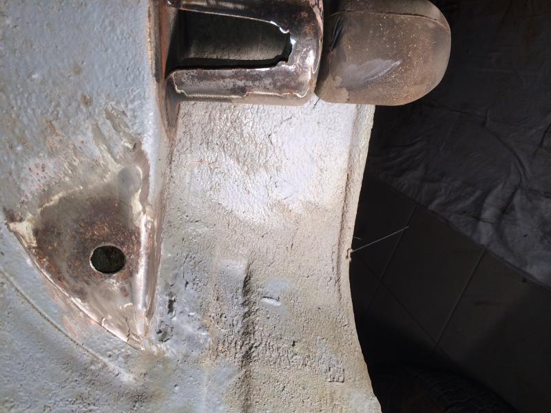

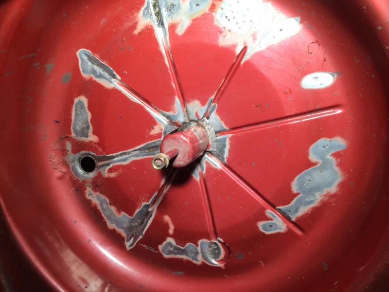

Radhaus hinten
- image.jpg (58.87 KiB) 37245 mal betrachtet

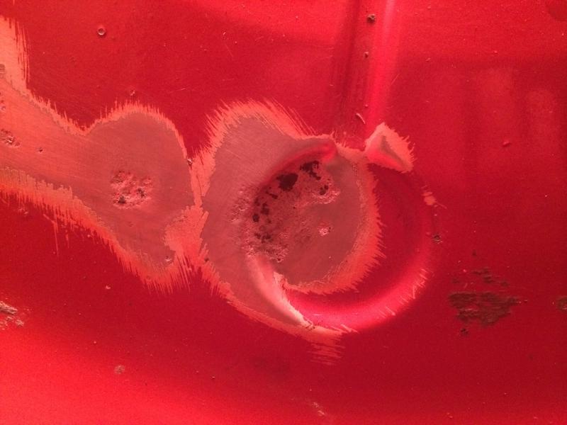

Radhaus hinten
- image.jpg (62.89 KiB) 37245 mal betrachtet

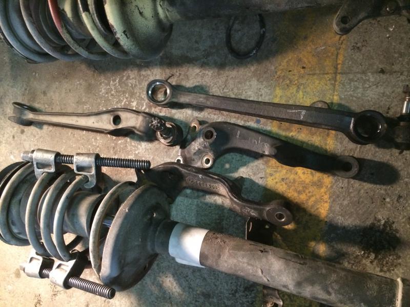

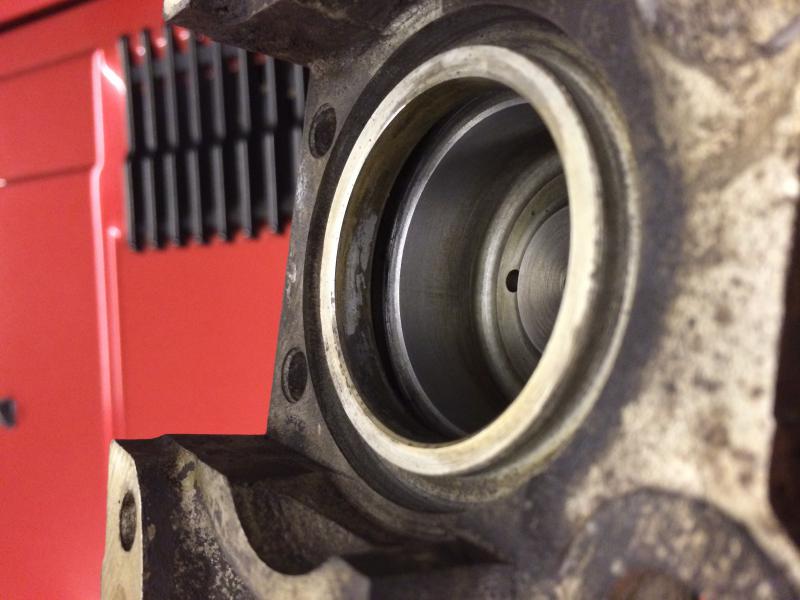

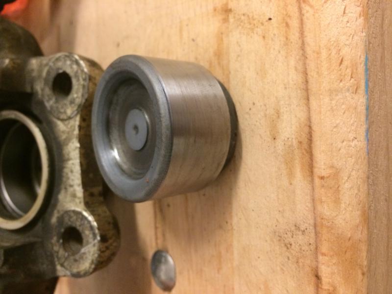

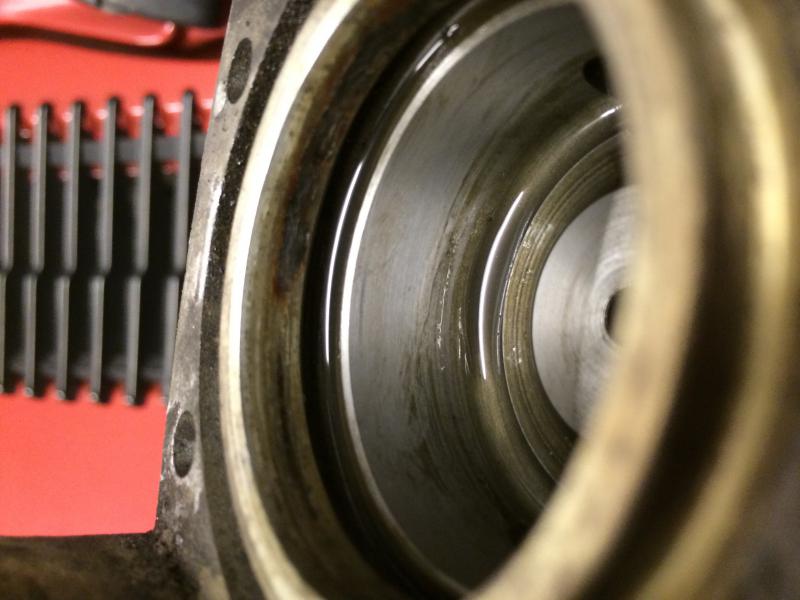

Habe nun die hintere Bremse demontiert und auseinandergebaut.
Muss ich die "revidieren" lassen (hohnen) oder sind dir in Ordnung so? Eventuell mit scotch drüber?
Die Manschette wa hinüber, die werde ich ersetzen müssen.
Lg und schöne Festtage! :)
- image.jpg (48.81 KiB) 37149 mal betrachtet
Fotos
- image.jpg (54.09 KiB) 37149 mal betrachtet
- image.jpg (50.93 KiB) 37149 mal betrachtet
Also den Kolben kannst du polieren. Das Gehäuse auf dem unteren Bild sieht mir so aus, als müsse es ersetzt werden.
Danke für deine Hilfe. Das Gehäüse hat nicht mehr Spuren als beim oberen Bild. Habe es halt nocht nicht sauber ausgeblasen gehabt.

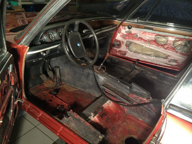

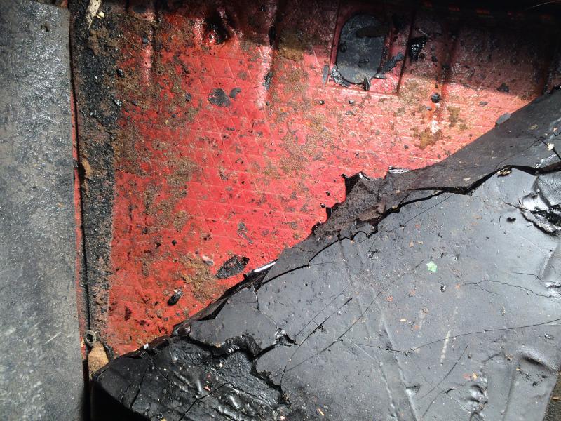

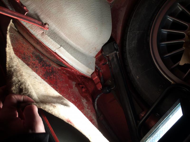

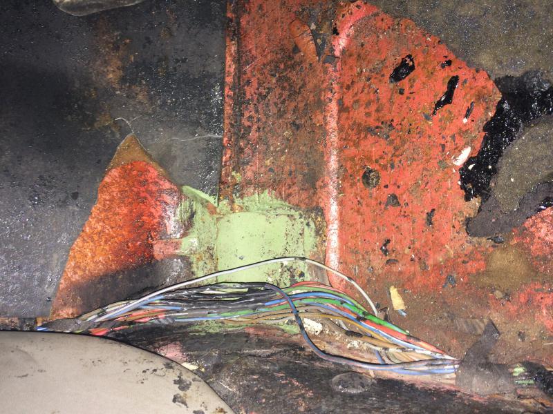

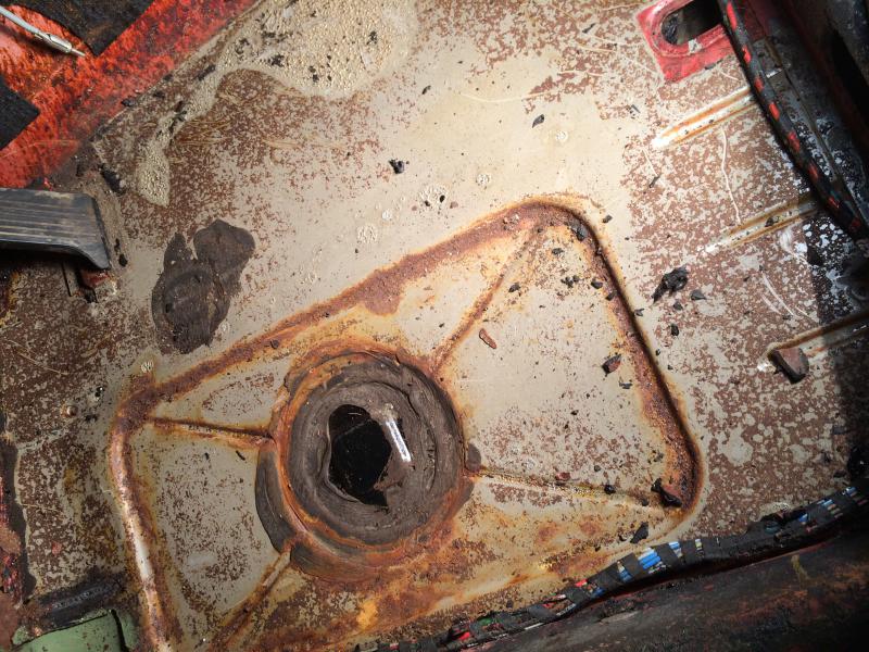

Habe nun Sitzen und Teppich ausgebaut. Jetzt Frage ich mich ob ich nach den dicken Matten auch noch die dünnen ausreisen soll, die kleben bombenfest. Will eigentlich schauen wie der Zustand ist betreffend Rost. Bis anhin ausser par Stellen nicht schlimmes entdeckt. Nun meine Frage an euch? Alle matten entfernen oder nicht?

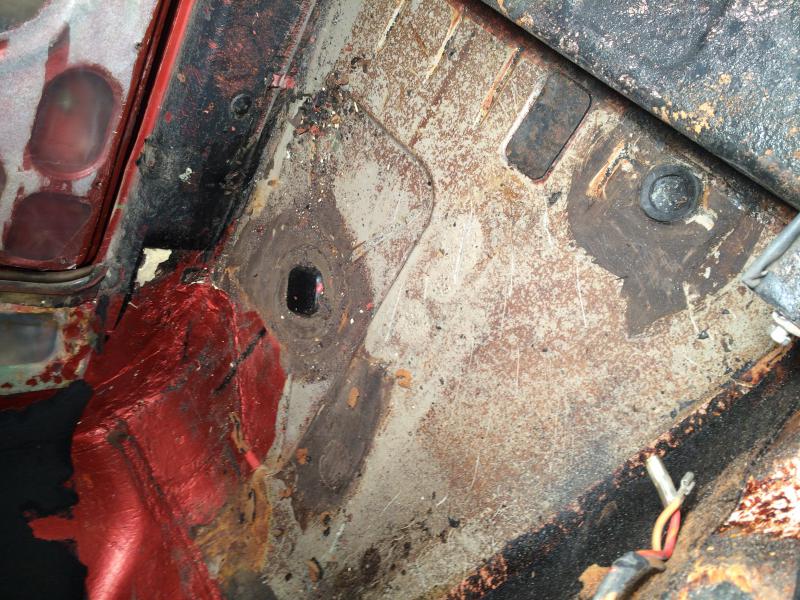

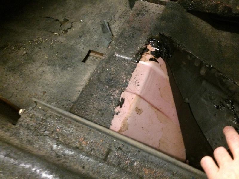

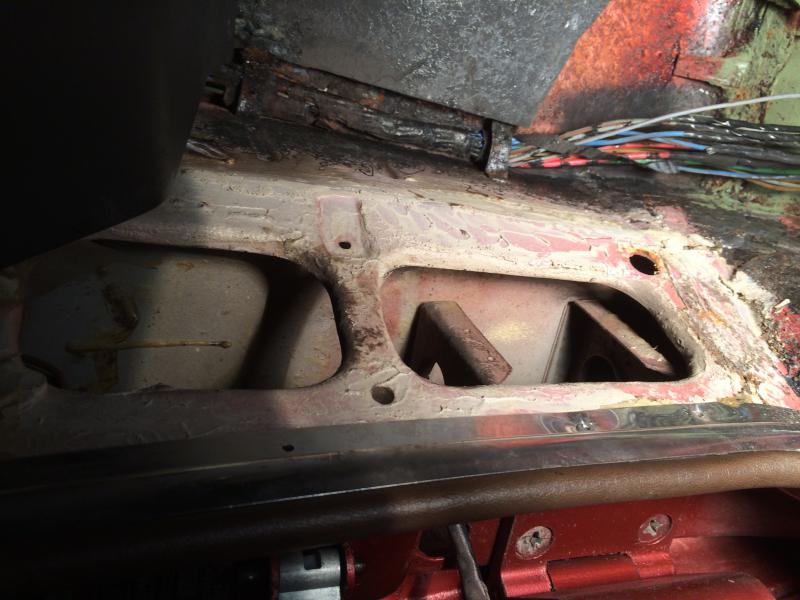

Hinten Fussraum
- Hinten
- image.jpg (67.95 KiB) 37081 mal betrachtet

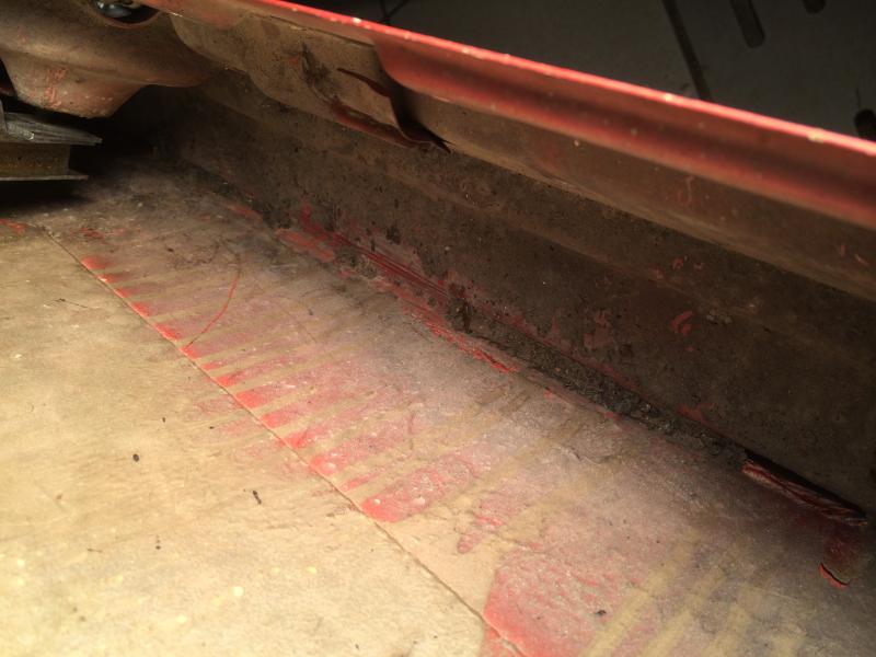

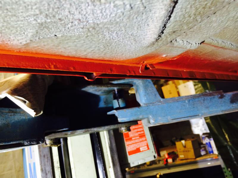

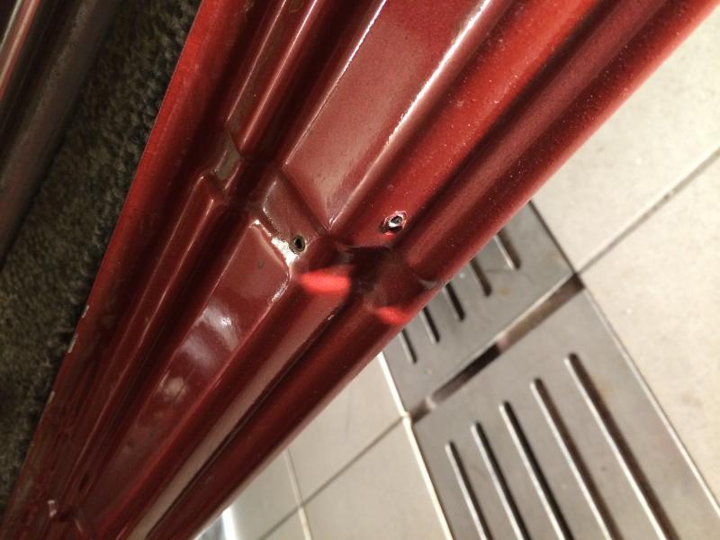

Foto Seitenschweller
- Schweller
- image.jpg (53.35 KiB) 37081 mal betrachtet
Türe innen, sehe kein Rost ausser Dreck.
- Türe
- image.jpg (55.61 KiB) 37081 mal betrachtet

Fensterrahmen sieht gut aus.
- Fensterrahmen hinten
- image.jpg (56 KiB) 37080 mal betrachtet
So siehts nun bei mir aus, betreffend Fussraum Fahrerseite. Was soll ich da machen? Kann man das so sein lassen?
Lg
Lg
- image.jpg (80.45 KiB) 37079 mal betrachtet
Hallo Bruno
Also wenn du wissen willst, was unter deinen Dämm-Matten ist, musst du sie entfernen:-)
Ich bin kein Wahrsager, aber ich wage mal folgende Prognose:
Auf der Sitzkonsole, wirst du keinen Rost finden (da rostet kein Coupe)
Um die 4 Bodenablaufdeckel herum wirst du mehr oder wenig an- bzw. durchgerostetes Blech finden.
An den Rändern der Bitumenplatten, da wo das Bitumen noch fest klebt, ist auch alles in Ordnung. Dort wo es sich leicht entfernen lässt, ist mindestens Oberflächenrost zu finden.
Bin gespannt auf dein Ergebnis.
PS. wenn du mal ein Elektrikproblem hast, würde ich genau an der Stelle des Kabelbaumes suchen, wo die Kabel bei der Reparatur abgefackelt wurden.
Hallo Gerhard, wie du gesagt hast ist um den Bodenablaufdeckel Rost. Zum Glück nur oberflächlich was ich gut abschleifen kann und grundieren.
Morgen ist der vordere Fussraum dran, werde dann auch mit Fotos berichten :)
Lg bruno
Lg bruno
- image.jpg (64.39 KiB) 37046 mal betrachtet
So habe es nun geschaft! :)
- Fussraum Beifahrer
- image.jpg (119.67 KiB) 37010 mal betrachtet
Sorry habe die Fotos vertauscht, das vorherige Bild ist von der Fahrer Seite.
Sieht auf den Fotos schlimmer aus als es tatsächlich ist, was meint Ihr? Ich dachte kurz mit der Drahtbürste drüber und dann eine Grundierung als Rostschutz.
- image.jpg (111.8 KiB) 37008 mal betrachtet

Heute war die Vorderachse dran mit Lenkung und morgen kommt die Hinterachse runter inklusive Diff und Kardanwelle.
Dann sollte ich alle Teile bereit haben zum Sandstrahlen und Pulvern.

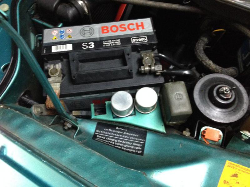

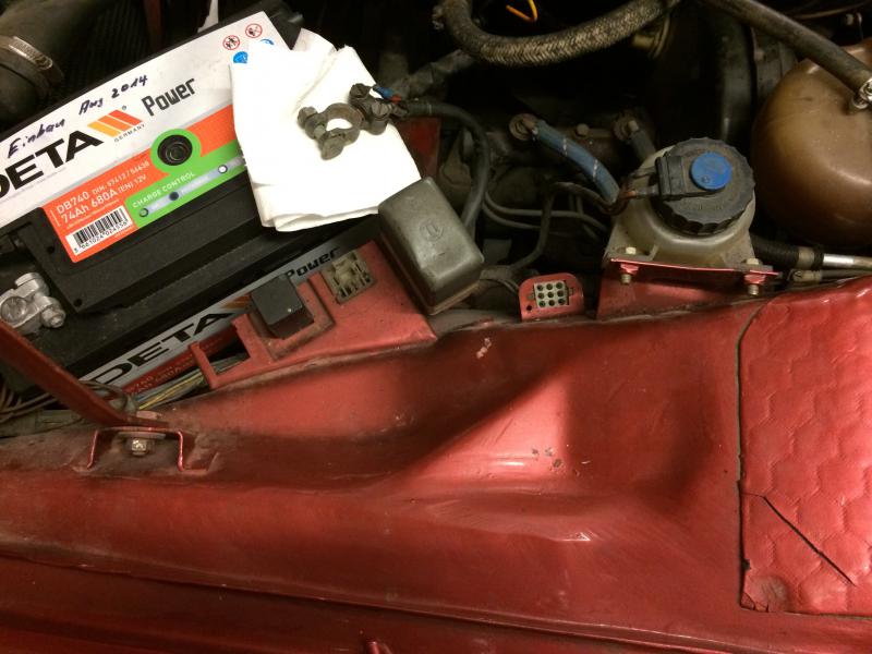

Abend :)
Ich komme wieder einmal nicht weiter.
So wie es aussieht fehlt das Relais für die Hupe, habe es Dank die Suchfunktion schon herausgefunden. Aber bei mir fehlt da noch was, auch ein Relais? Ich meine den Stecker neben den Bremsflüssigkeitsbehälter. Für was ist dieser Stecker?
Beste Grüsse
Bruno
Beste Grüsse
Bruno
Hallo Bruno,
das ist ein Diagnosestecker...da ist normalerweise noch eine orange Kappe drauf
Danke schön, dann muss ich wohl noch so eine orange Kappe besorgen.
Gruss und einem guten rutsch euch allnen

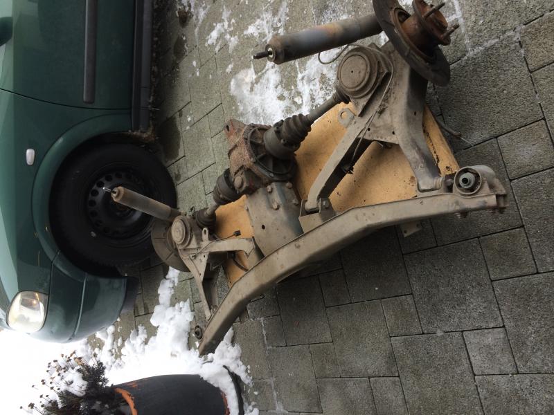

Hinterachse wird demnächst Pulverbeschichtet und neu gelagert.
- Hinterachse
- image.jpg (80.07 KiB) 36744 mal betrachtet
Obwohl mir der Vorbesitzer mitgeteilt hat das Auto hätte kein Rost habe ich diverse Stellen gefunden das Rost aufweist. Zum glück nur oberflächlich und keine Durchrostung.
Mein Gedanke ist:
- Rost abschleifen
- Brunox Epoxy Rostumwandlung und Grundierung
- Unterbodenschutz
Für den Innenraum (Boden) genau gleich einfach ohne Unterbodenschutz.
Was würdet Ihr machen? Muss ich was spezielles beachten?
Lg Bruno
Mein Gedanke ist:
- Rost abschleifen
- Unterbodenschutz
Lg Bruno
- image.jpg (72.83 KiB) 36744 mal betrachtet
Hallo, kann mir jemand von euch sagen wie ich den Hohlraum auf dem oberen Foto, wo die Bohrung ist entrosten kann?
Habe mal mit der Taschenlampe so gut es ging rein geschaut und gesehen das da innen zum Teil rostige stellen vorhanden sind.
Muss ich es aufscheiden und abschleifen? Oder könnte mann es mit Hohlraum wachs voll machen damit es nicht mehr weiter rostet. Grüsse
Bruno
Bruno

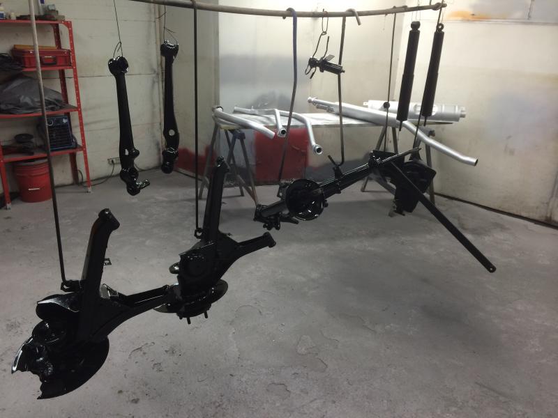

AlLes wurde sandgestrahlt und pulverbeschichichtet, teilweise auch lackiert je nachdem welche Teile.
Grüsse
Grüsse
- Achsteile
- image.jpg (53.97 KiB) 36178 mal betrachtet

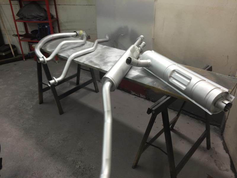

Auspuff wurde silber lackiert
- image.jpg (45.64 KiB) 36177 mal betrachtet
Hallo Bruno
Ein paar persönliche Anmerkungen zu deinem Projekt:
Den Anschlaggummi von der hinteren Feder kannst du leicht rausziehen, bevor du noch mit der Zopfbürste weitere Riefen reinmachst.
Wie von dir vorgeschlagen würde ich dir die Rostumwandlung und Grundierung (wegen Verträglichkeit möglichst vom selben Hersteller) in diesem frühen Stadium des Rostes auch empfehlen. Im Hohlraum könne auch Fertan zum Einsatz kommen. Für dieses Produkt gibt es viele Freunde, ich habe aber keine Erfahrung damit. Nach der Grundierung mit 2K Epoxy mit einer Holraumspritze, solltest du in den Hohlräumen noch ein gutes Wachs verwenden. Am Unterboden solltest du nach der Grundierung noch einen leicht strukturierten Unterbodenschutz benutzen der zum restlichen Unterboden passt. Dann kann man auch hier noch mal leicht über den ganzen Boden Wachs auftragen. Diese Sauerei mag nicht jeder. Für einen Langzeitrostschutz ist das aber schon hilfreich. Am inneren Bodenblech kannst du den Rost ebenfalls mechanisch entfernen, danach den verbliebenen Rost in den Poren umwandeln, grundieren, die Bodendeckel mit Karosseriedichtmasse abdichten und alles in Wagenfarbe lackieren. Darauf dann die Teermatten mit dem Heißluftfön ankleben wobei du darauf achten musst, dass du den Rand der Matte gut warm machst, damit hier eine gute Abdichtung erfolgt.
Du hattest geschrieben, dass du die Hinterachse neu lagern möchtest. Meintest du da nur die Gummis oder auch die Hinterachsradlager? Auf den Bilder kann man sehen, dass du die Radlager nicht ausgebaut hast. Hoffentlich hast du diese Teile nicht beschichten, sondern nur lackieren lassen, weil die Wärme beim Einbrennen des Kunststoffes dir sonst die Simmerringe beschädigt hätte. Der Tausch der hinteren Radlager ist nicht einfach, vorher unbedingt die Reparaturanleitung lesen.
Vielen Dank auch für die schönen Bilder. Ich finde es sehr gut, dass diese Funktion des Bilder hochladens so rege benutzt wird.
Vielen Dank, die Gummi Puffer konnte ich wie du gesagt hast leicht entfernen.
Jetzt werden die rostigen stellen gründlich gesäubert und grundiert :)
Nochmals vielen Dank für die wertvollen Tipps. Bin als Neuling für jeden Tipp, für euch logische Sache, dankbar.
Hallo :-)
Eventuell hat jemand von euch schon was über Rostio Gel gehört oder angewendet. Habe heute paar Stellen mit dem Gel bearbeitet. Mal schauen wie es morgen aussieht, werde dann berichten. Das Auftragen war schon einbisschen mühsam, klebt an allen Stellen ausser da wo es soll :-/
Grüsse
Je mehr ich suche desto mehr stellen mit Rost finde ich ;)
Nun bin ich am Kofferraum angekommen und auch da hat es mehrere Roststellen.
Das vorgehen ist immer dasselbe, mit Drahtbürste abschleifen so gut es geht und der Rest erledigt Rostio Gel. Wirkt aber effektiv nur wen das meiste (dicken Kruste) schon weggeschliffen wurde. Danach schaut das Blech wirklich Blank aus bis in den Poren.
Lg
Lg

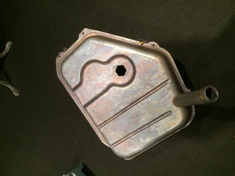

Mein verrosteter Tank sieht wieder wie neu aus, bin sehr zufrieden mit dem Ergebnis :)
