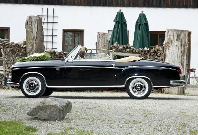

P.S.: Der Mercedes sieht Klasse aus!

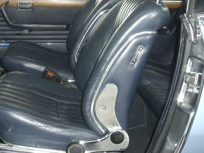

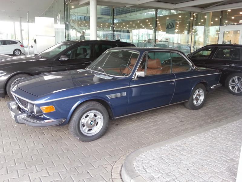

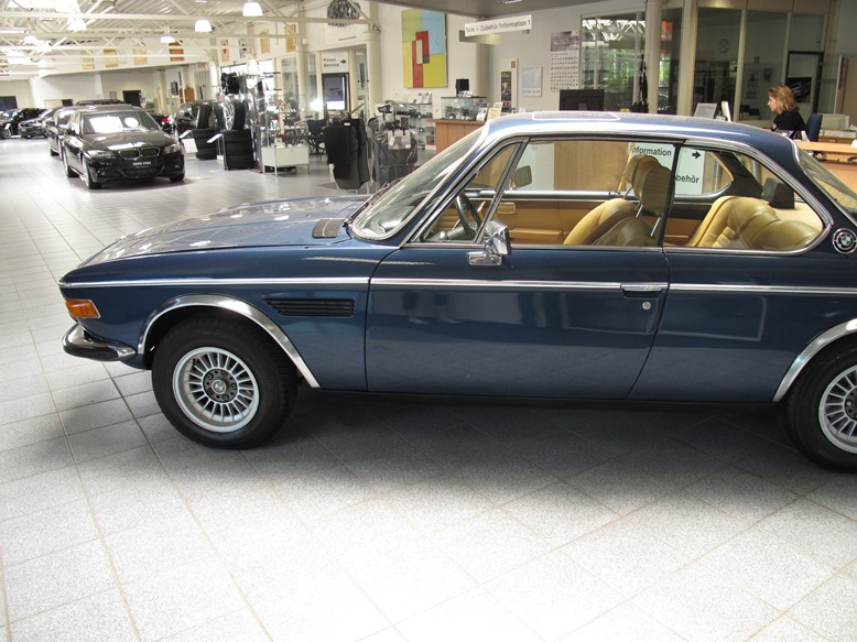

Wenn Du blaues Interieur nicht magst, scheiden schon mal die Außenfarben Polaris, Chamonix und Fjord aus, denn die hatten allesamt innen serienmäßig marineblauen Cord und Velours.
Bei der Lederausstattung wärst Du natürlich in der Wahl frei. Im Gegensatz zu den originalen Stoffen ist eine Lederausstattung auch leichter zu beschaffen.
Nachtblau metallic passt natürlich gut zu Beige oder Braun – da kann ich Dir zustimmen (anbei ein paar Bilder zur Anschauung.)
Betr. Türpappe und andere Mängel: Für diesen Preis wirst Du kein mängelfreies Auto bekommen, sofern es das überhaupt gibt. Ein bisschen Arbeit gibt’s nachher immer… ;-)
gern geschehen!

Re: Vorstellung mit Fragen
schoene Bilder, die sehen gut aus, diie Autos.
Wegen deiner Behauptung, dass z.B. Fjord-blaue Autos grundsaetzlich mit blauer Ausstattung ausgeliefert wurden, bist du dir da sicher?
Denn der Fjord-blaue 3.0 CSi, den ich im Auge habe, der hat dunkelbraune Velour/Cord Sitze und ich bin mir ziemlich sicher, dass das Auto soweit im original Zustand ist.
Ich meine, es ist ein 74er, muesste aber nochmal nachfragen.
Schoenes Wochenende,
Nik
Nik
Hallo Nik,
ja, ich bin mir sicher, dass der marineblaue Velours und Cord (S42 und K39) die Standardausstattung für die Außenfarben Fjord, Polaris und Chamonix war (ich hatte "Pastell" auch noch in der Aufzählung vergessen.) Dies geht zumindest aus den BMW-Infos "Farben und Polster" hervor.
Natürlich kann man nie zu 100% ausschließen, dass das Interieur auf Kundenwunsch vielleicht doch einmal geändert wurde, was mir aber Im Falle einer Stoffausstattung ein Novum wäre. Wahrscheinlicher erscheint es mir, dass der Besitzer irgendwann einmal die aktuellen Sitze umgerüstet hat. Das Problem ist nämlich, dass leider nicht mehr alle Stoffe verfügbar sind, z.B. auch im Falle von Marineblau (meines Wissens ist aktuell bei BMW nur die hellgraue Stoffausstattung S00 und K10 verfügbar.)
P.S.: Schaue doch mal nach, welcher Teppich in dem CSi Deines Bekannten liegt. Falls der nämlich blau ist, werden die Sitze wohl nachgerüstet worden sein, denn beim E9 gab's meines Wissens nie braune Sitze in Verbindung mit einem blauen Teppich.
