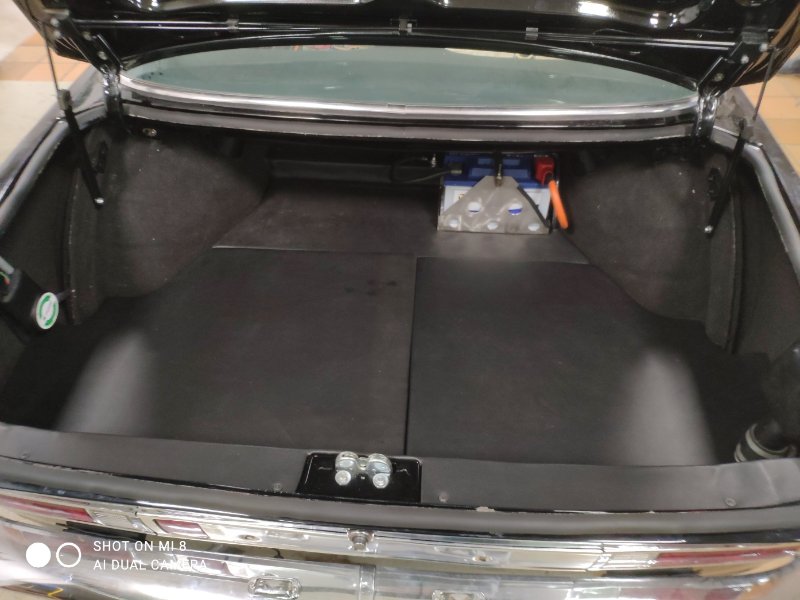

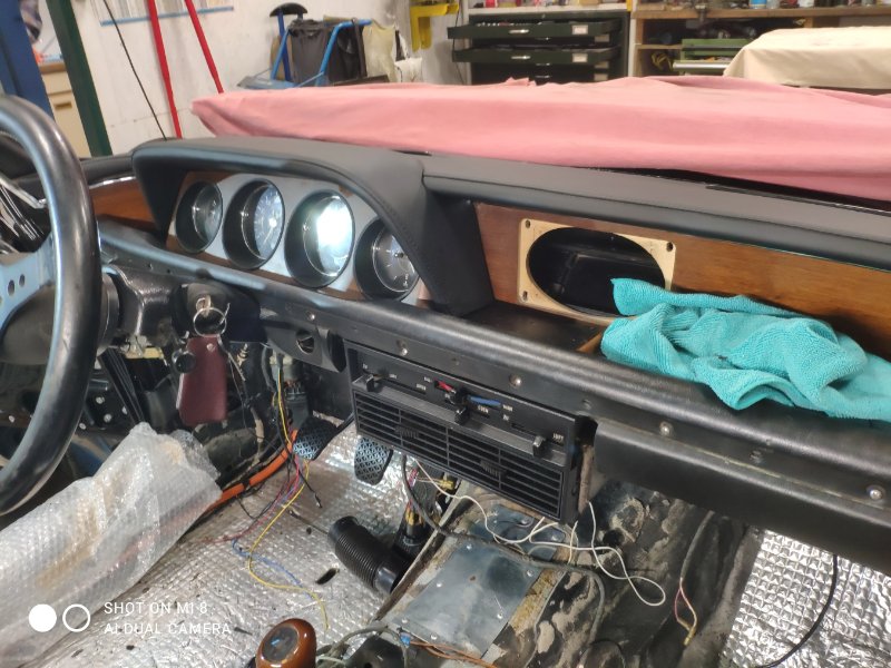

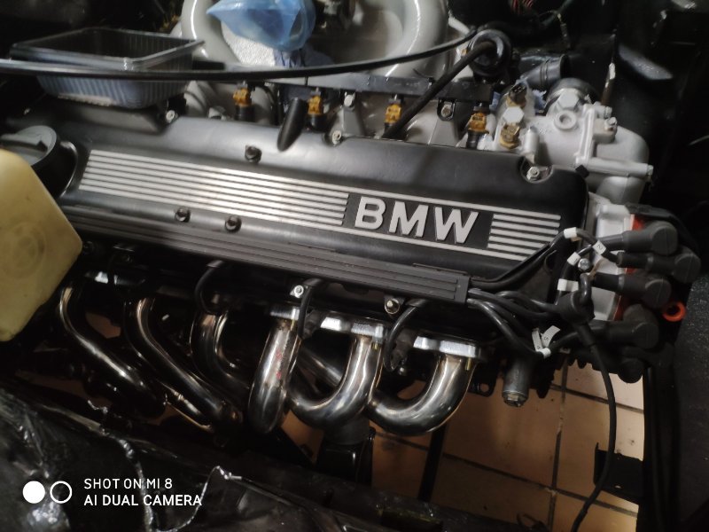

>Und hier wie gewünscht mal einige Bilder vom Auto..... Leider noch nicht fertig, aber man bleibt dran...
