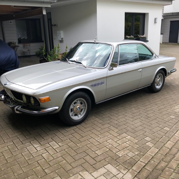

Hallo,habe nur diese Foto,der Wagen ist auch noch nicht fertig. Das Fahrwerk ist in dieser Stellung fast ganz nach oben gedreht,also es geht noch tiefer. Gruß

Ok….. Sieht ja so schon recht knapp aus….vom Grundsatz kann ich ja mit den Maßen erstmal arbeiten/suchen. Ich versuche dann passende 17 Zoll zu finden, musstest du was an den Radläufen machen?

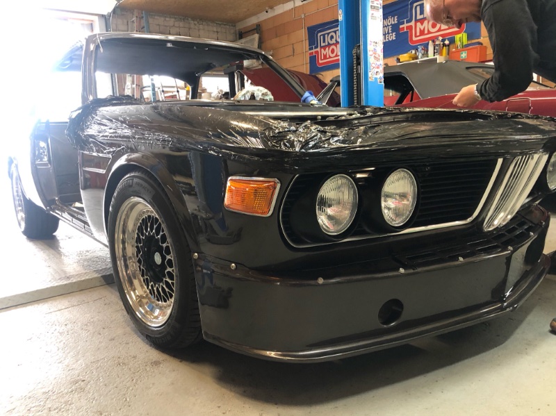

Hier mal ein Bild

Fährst du vorne 205/55r16? Also Kante vorne schon umlegen bei 7x16 Et 11?
Hui dann wird es mit 8,5x17 Et 13 ja schon mal nichts…naja vllt. Mit 195/40R17….
Ach und hast du verstellbare domlager? Ist grundsätzlich die Sturzeinstellung möglich bei deinem Fahrwerk, dann stelle ich die Räder 4 Grad negativ und verkaufe alle 500 Kilometer neue Reifen….

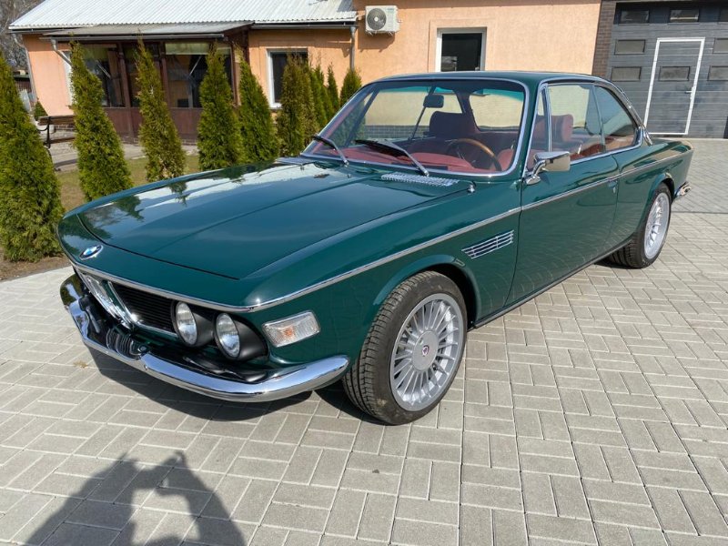

vielleicht geht es ja auch so ?
