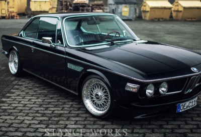

Hallo, ich suche hier auf diesem Weg nützliche Infos zum Tuning eines 3.0CS. Das Fahrzeug ist vollständig restauriert und soll nun ein H&R Classic Gewinde sowie mindestens 17 Zoll BBS Rs bekommen. Die Karosserie soll gerne unverändert bleiben und ich benötige dringend Hilfe. Vielleicht hat jmd. Entsprechende Erfahrungen? Liebe Grüße

Hallo,so sieht es mit 17 Zoll und H&R aus. Verarbeitung ist super. Ich selbst habe das Fahrwerk mit 16 Zoll verbaut.

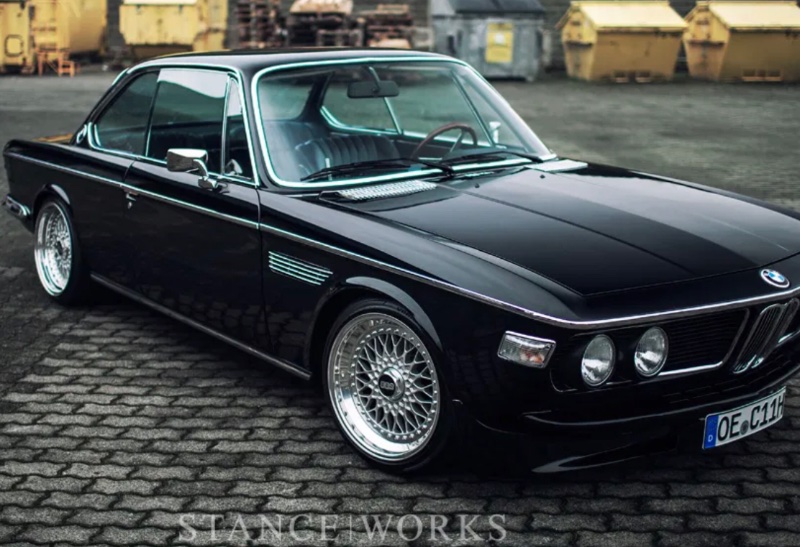

Hallo,habe nur diese Foto,der Wagen ist auch noch nicht fertig. Das Fahrwerk ist in dieser Stellung fast ganz nach oben gedreht,also es geht noch tiefer. Gruß
Re: H&R mit BBS RS
Ok….. Sieht ja so schon recht knapp aus….vom Grundsatz kann ich ja mit den Maßen erstmal arbeiten/suchen. Ich versuche dann passende 17 Zoll zu finden, musstest du was an den Radläufen machen?

Hallo,vorn musst du auf jeden Fall bördeln ( Kanten umlegen) hinten passt es!
