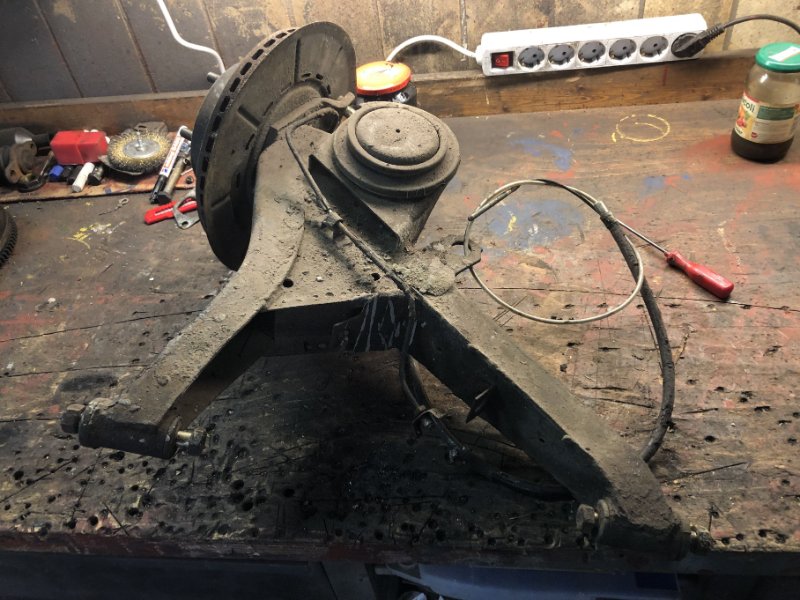

Hallo Floh,

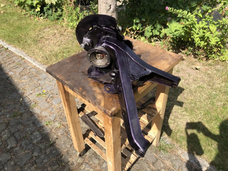

ich habe die Hinterachse strahlen und danach Pulverbeschichten lassen. Das war nicht teuer und sieht jetzt aus wie neu, kann ich nur empfehlen.

da gebe ich Uli Recht. Ich habe die Hinterachse auch Strahlen und Pulverbeschichten lassen. Alles zusammen 200€. Sie sieht nun wie neu aus.
Bin sehr froh, dass ich das gemacht habe, denn in alle Ritzen kommt man ja nie richtig rein.

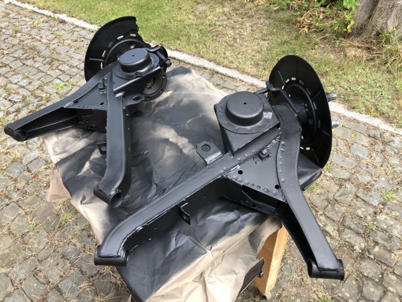

Hey ihr Beiden, vielen Dank für die Tipps.
das Video ist sehr gut! Mit dessenHilfe und dem WHB sollte es dann schon klappen.

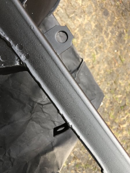

Beim Ausbau der NW habe ich den Rahmen von unten her angezogen (so hatte ich die Ventile immer im Blick) und drauf geachtet, dass die Ventile sich nicht berühren, hat auch geklappt.
Die waren vorher schon krumm. Beim Dichtheitstest mit Benzin hat es da schon wahre Stutzbäche in die Känale gegeben... und die Ventile an sich sahen ja auch nicht wirklich gut aus, ziemlich verbrannt und verkrustet.

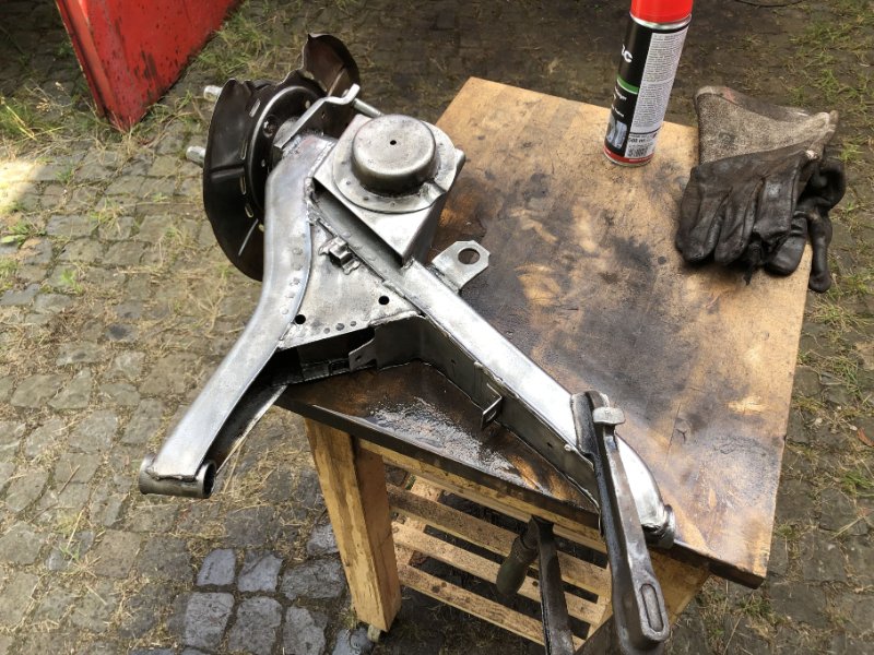

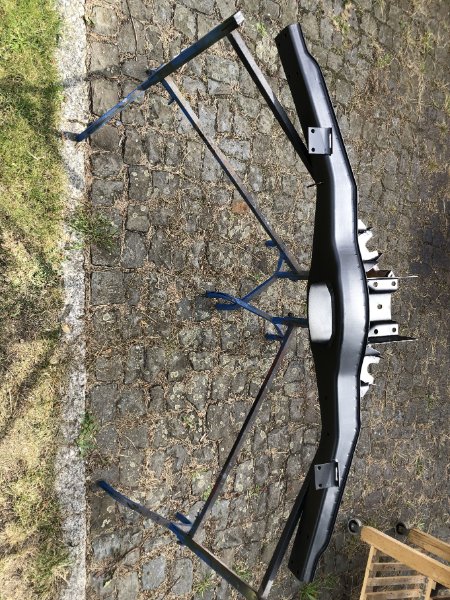

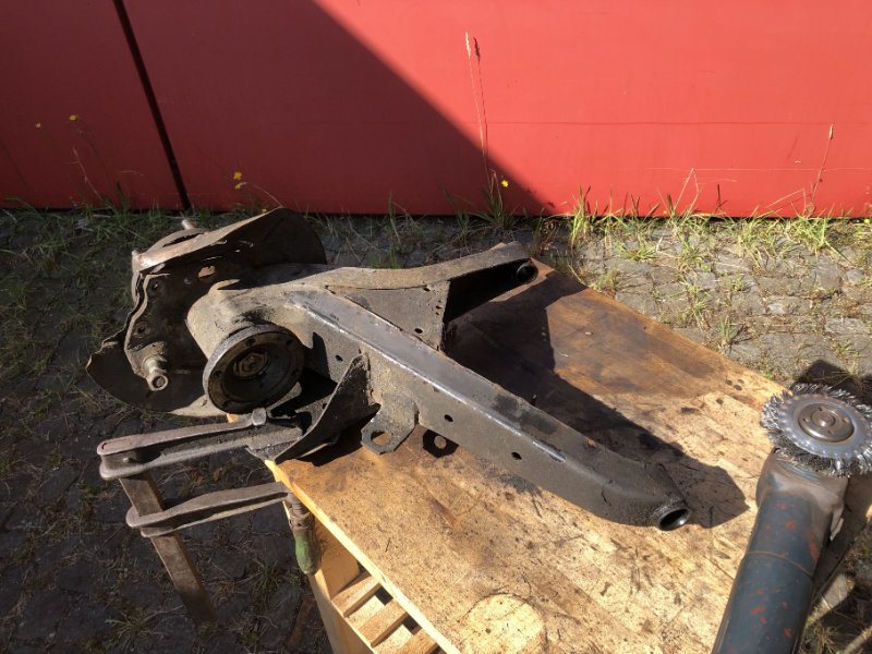

Die Achsen habe ich heute mit gesprühtem Brantho nitrofest lackiert, sieht gar nicht so schlecht aus, Bilder folgen nachher noch. Bin da eigentlich auch mit verschiedenen Drahtbürstenaufsätzen ganz gut in die Ecken gekommen.
Pulverbeschichten bei solchen Teilen stehe ich immer skeptisch gegenüber. Beim Motorträger von meinem T5 ist da Feuchtigkeit drunter gekommen und hat schön gegammelt...
Ja, was ich mit dem (den) Motor(en) mache muss ich mal sehen. Auf jeden Fall werde ich den originalen Kopf nicht mehr verwenden, allein schon wegen der Risse am Kerzenloch. Und der andere Kopf sieht ja auf den ersten Blick noch gut aus. Mal schauen, wie da die Dichtheitsprüfung und die Ventile an sich dann aussehen. Aber das hat erstmal noch Zeit.
Jetzt warte ich ja jedfen Tag drauf, dass Carblast sich meldet, die 8 Wochen sind ja am 14.8. um. Hoffe dass ich ihn noch in den Ferien (muss am 30. 8. wieder in die Schule) abholen kann.

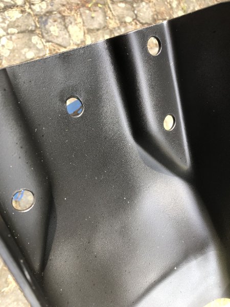

Heute kam der Lack drauf, macht nen "stabilen" Eindruck nach der Trocknung, sieht in echt ein bisschen wie 'ne Pulverung aus, auf den Fotos vielleicht nicht so gut zu erkennen, fühlt sich auch ein wenig so an.

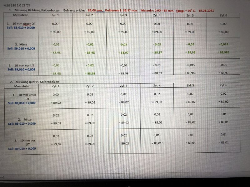

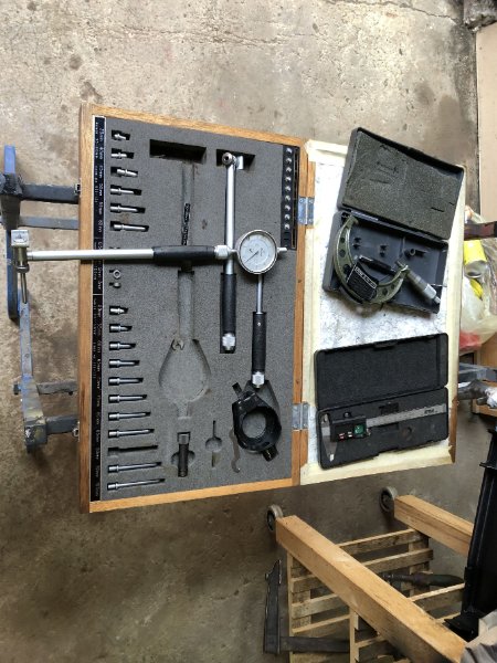

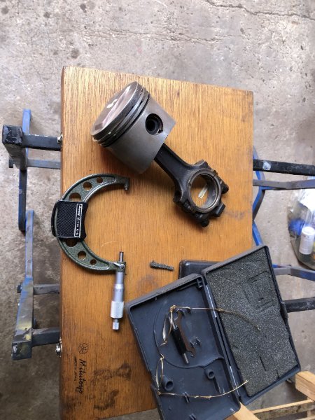

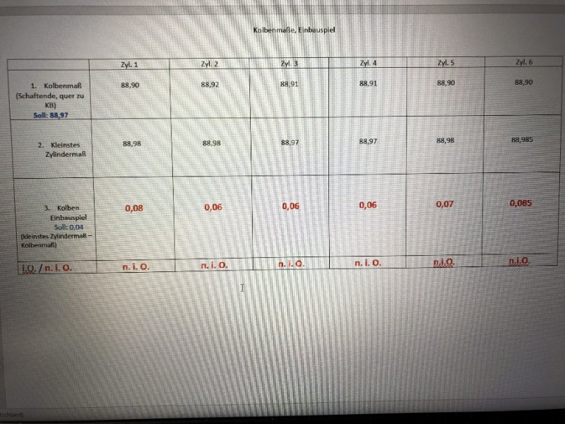

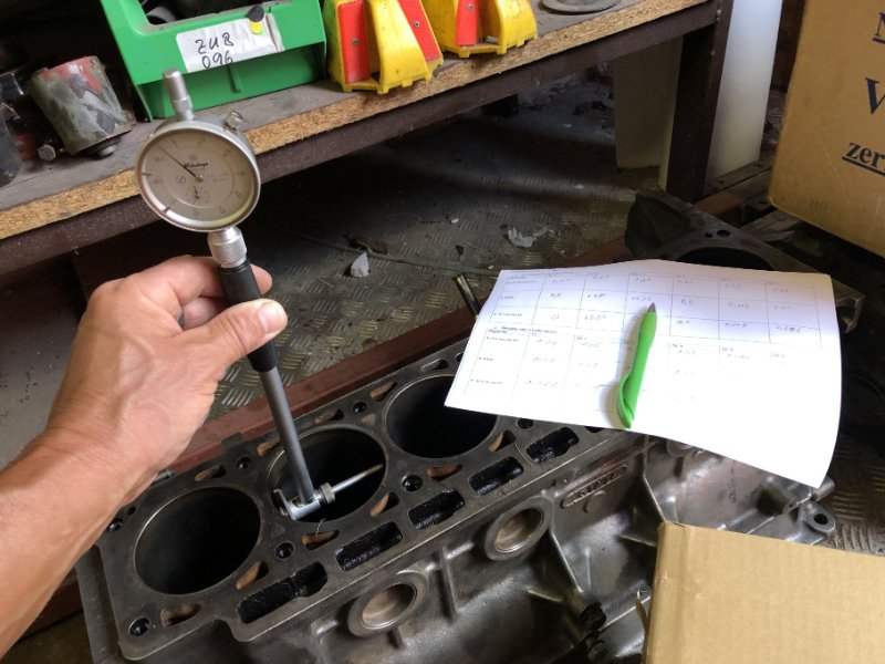

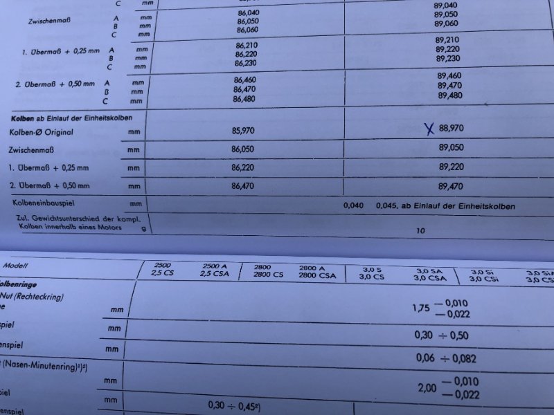

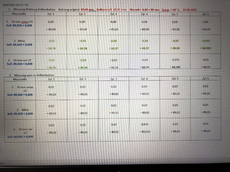

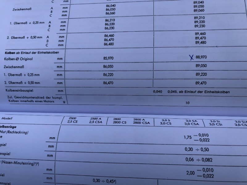

Sooo, dieses WE habe ich mir mal Messwerkzeug gegriffen und den Block und Kolben "vermessen". In Anführungsstrichen weil die Messwerkzeuge aus der Schule und ca. 35 Jahre oder noch älter sind. Und da ich ja weiß, wie Schüler mit solchen Sachen umgehen, bin ich mir nicht sicher, ob die noch ihre ursprüngliche Genauigkeit haben und ich den Werten trauen kann...:eek::freak:
Naja, aber zumindest muss ich davon ausgehen, dass bei dem Einbauspiel der Block gebohrt und neue Kolben mit Übermaß rein müssen. Aber wie schon erwähnt, erstmal sind andere Sachen an der Reihe. Hat mich halt nur mal interessiert, außerdem wollte ich mal meine Messfertigkeiten auf Vordermann bringen, habe ich das letzte Mal beim 2,7er M20 gemacht, auch min. 15 Jahre her:-D
Noch nicht so ganz klar komme ich mit der Sache Einheitskolben. Ab WANN wurden die eingeführt? Wäre da über eine Antwort sehr glücklich ;=)
Vielen Dank im Voraus und Grüssle vom Floh!

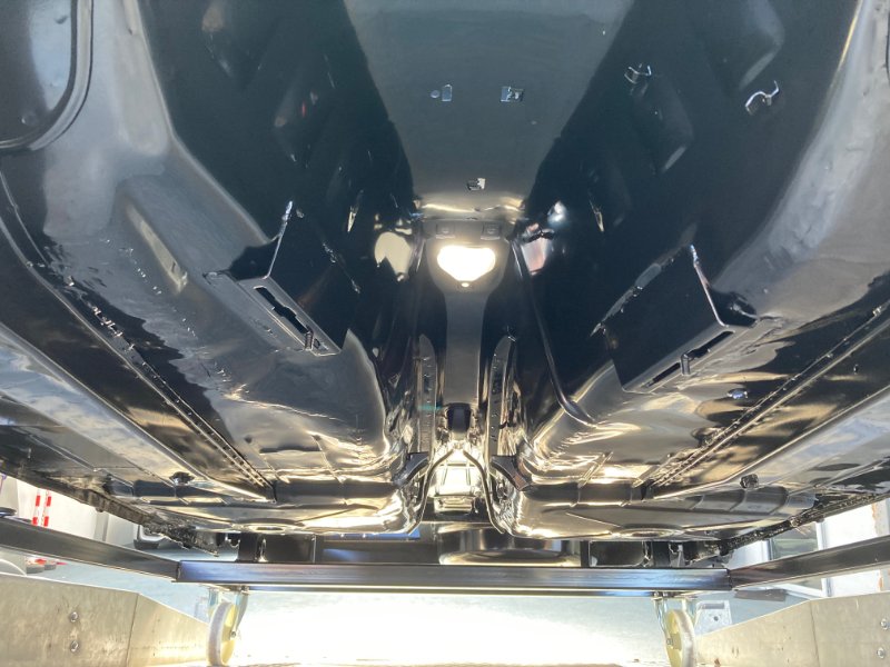

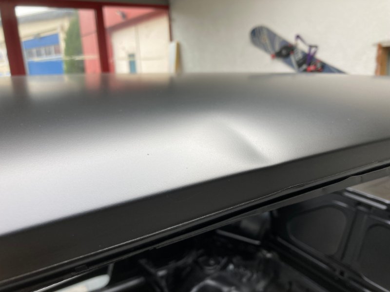

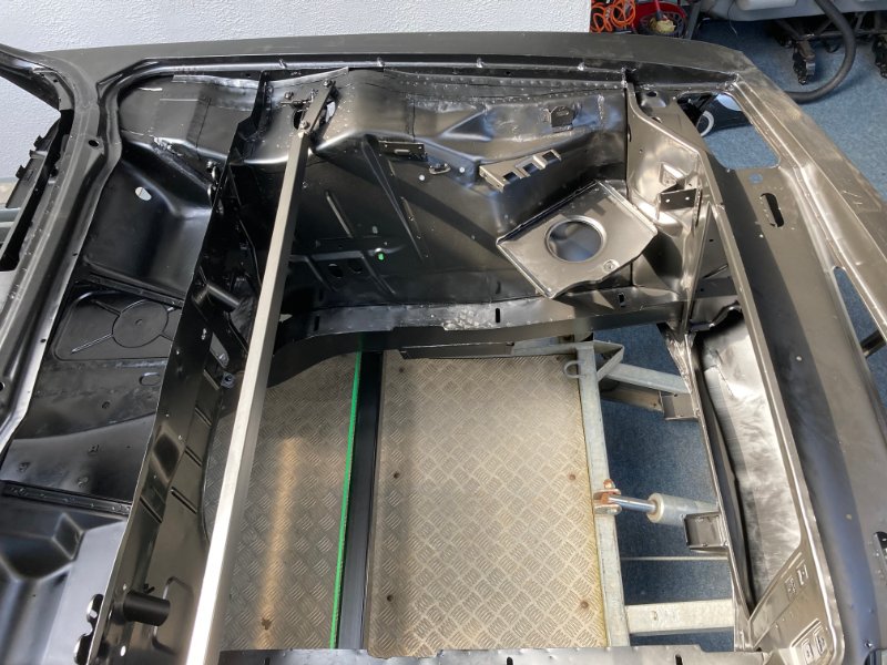

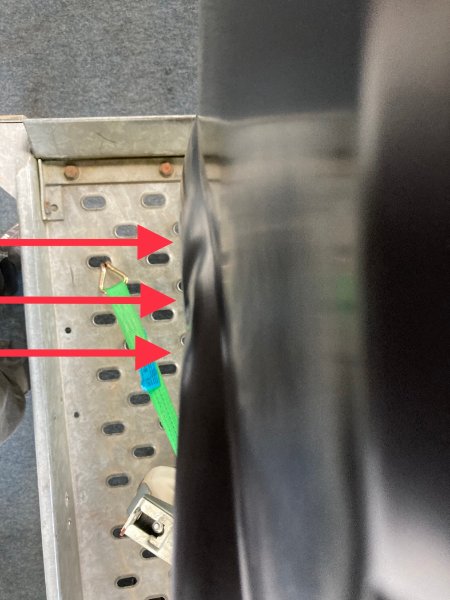

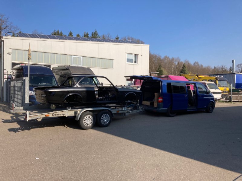

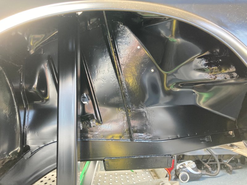

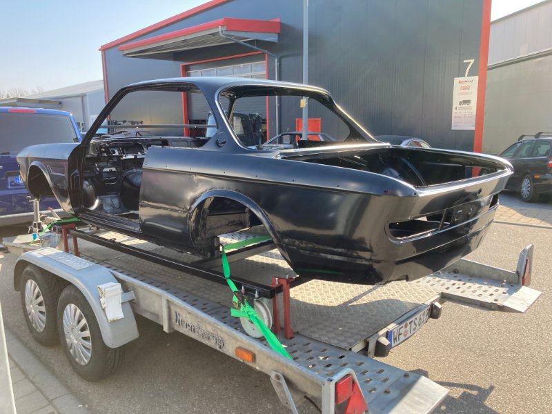

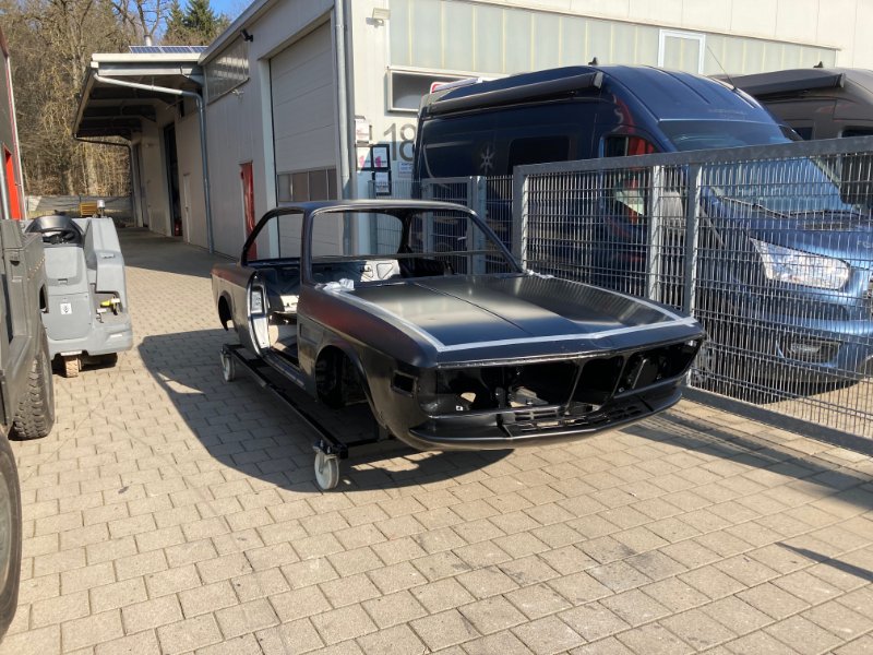

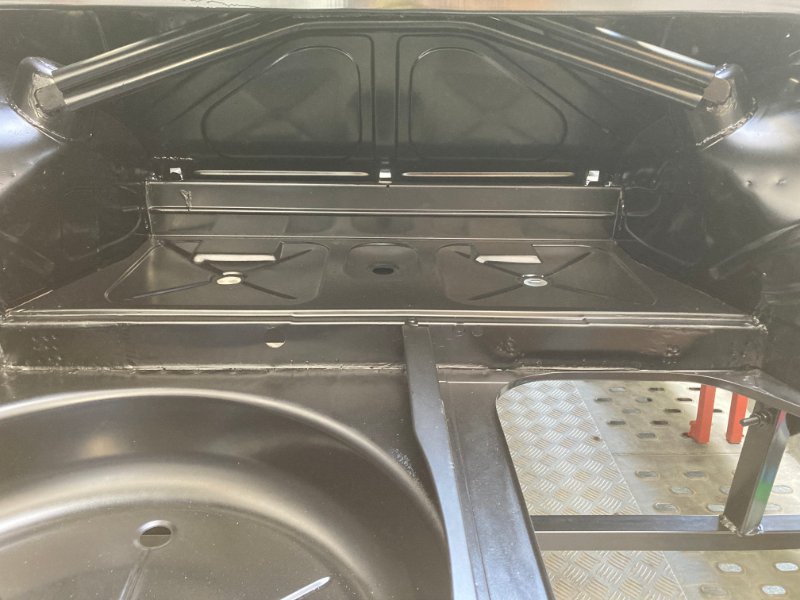

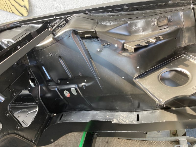

Hallihallo liebe Forumskollegen,
hat ja ein paar Tage gedauert, bis er wieder zu Hause ist, aber nu' ist er (erstmal) wieder da.

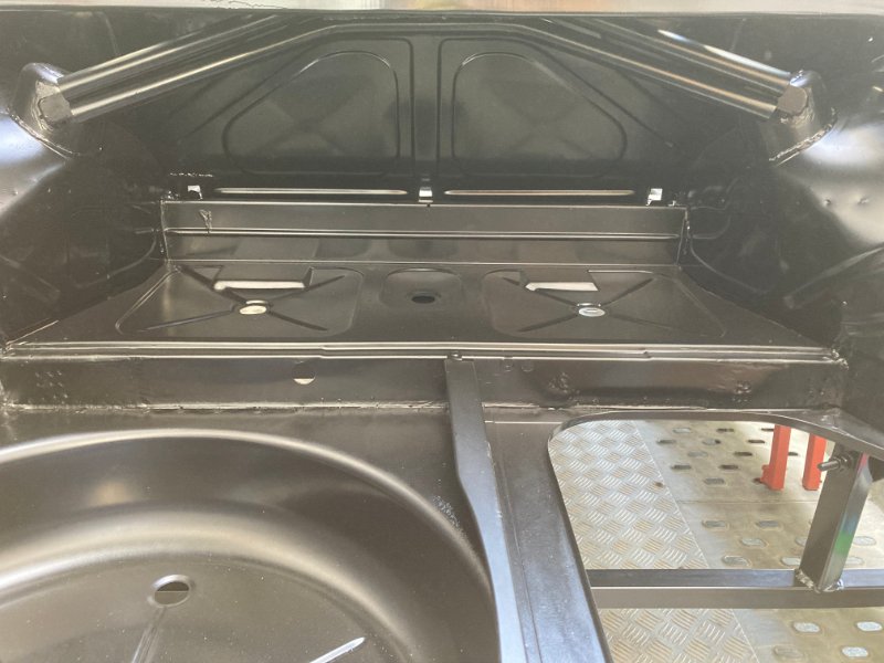

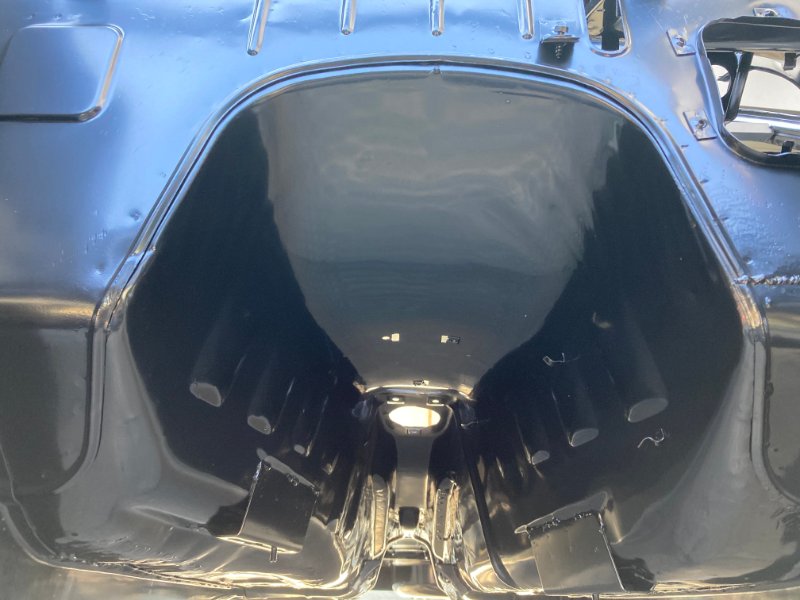

Insgesamt sieht er ja jetzt schon ein "bisschen anders" aus als vorher. Mit der gesamten Leistung und dem Ablauf da unten in Welzheim bin ich aber nicht zufrieden. Gerade auch der Sache mit den neuen Dellen wegen. Gegen die Freundlichkeit der Mitarbeiter ist NICHTS einzuwenden. Aber das Gesamtbild läßt halt Wünsche offen...
Klar kann man fragen: "Warum regt er sich jetzt wegen einer Beule mehr auf?". Ganz einfach, es geht ums Prinzip: wenn ich schon (für mich zumindest) so viel Geld investiere, dann erwarte ich auch entsprechende Leistungen und vorallem nicht eine so lange Wartezeit. Außerdem ärgert es mich, dass ich bei der Restauration eben dieses Kotflügels viel Arbeit investiert habe um eben NICHT gespachtelte Radläufe zu haben. Gerade beim Umbördeln der Kanten habe ich viel Schweiß gelassen um ja keine Beule da rein zu zaubern... Außerdem ist auch im Dach noch eine Delle in Richtung Holm aufgetreten, die vorhar auch nicht da war. Sind beides ganz blöde Stellen.
Zu guten Leistungen seitens einer so großen und bekannten Firma zähle ich NICHT:
- 9 Monate Wartezeit und immer wieder vertröstet zu werden. Hätte ich nicht vor ein paar Wochen nochmals nachgefragt, hätte sich bisher noch immer keiner gemeldet.
- Die Sache mit der Beschädigung am Kotflügel vorne geht mal gar nicht. Nicht weil sie da ist, sondern weil sie einfach unter den Teppich gekehrt wurde. Natürlich kann sowas passieren, aber dann sollte der Verantwortliche auch die Konsequenzen dafür übernehmen und das ganze VOR dem KTL auch wieder instandsetzen. So wie es aussieht, ist das irgenwie beim Rumrangieren oder Einlagern passiert. Es ist keinerlei Verletzung der KTL-Schicht zu sehen, was darauf hindeutet, dass die Beschädigung VOR dem Tauchbad passiert ist. Und anhand von meinen vielen Bildern kann ich belegen, dass sie bei meiner Anlieferung NICHT vorhanden war, wohl aber als ich ihn abgeholt habe, auch wenn ich es da leider im Stress / wegen evtl. Müdigkeit nicht gesehen habe (bin ja um 3 Uhr morgens los). Ärgere mich natürlich genauso über mich selbst, da ich normalerweise sehr penibel auf solche Sachen achte.
Tja, wie geht es jetzt weiter damit? Ob ich deswegen ein Fass aufmache und evtl. einen langwierigen Prozess anstreben werde glaube ich eher nicht. Was ich aber machen werde ist, dass ich mich morgen nochmal telefonisch mit dem Verantwortlichen in Verbindung setzen werde um zu hören, wie sie sich dazu äußern werden. Bin gespannt.
Die nächsten Tage werde ich Kontakt mit meinem Lackierer aufnehmen und mit dem CS dort vorstellig werden. Dann kann er sich ein genaueres Bild der anfallenden Arbeiten machen. Bilder hatte ich ihm ja vorab schon geschickt, aber in Natura sieht das Ganze natülich anders aus...
Grüssle vom Floh!

Beiträge: 1113
boh, das sind ja echt krasse Dellen, würde mich auch unendlich ärgern. Das sind ja keine kleinen, sondern extrem große und schlimme Dellen. Ich finde, dass da mindestens eine große Preisreduzierung fällig ist. Das geht gar nicht!! Tut mit echt leid.
Gast
Beitrag von Gast »
ich habe deine Berichte nur sporadisch angesehen, da es schon sehr viele Restaurationsberichte hier gibt.
Das mit den Schäden ist natürlich ärgerlich, aber nicht mehr zu ändern, entweder Geld zurück oder nachbessern.
Was mir allerdings Kopfschmerzen machen würde, sind deine Seitenteile, die sehen aus als wenn sie beim Schweißen zu viel Hitze abbekommen hätten.
Hinten links sieht es auf den Bildern schon sehr schlimm aus, besonders der Radlauf oben in der Kante und das ganze Seitenteil wirkt irgendwie wellig, rechts vermutlich auch nicht besser. Wenn der Rest genau so aussieht dann Gute Nacht Marie. Da hättest Du wohl besser einen Karosseriebauer rangelassen und selber ein Buch gelesen.
Na, dann wird sich dein Lackierer ja freuen, hat er wenigstens was zu tun, es gibt nichts was Spachtel nicht gerade bekommt.
Gruß Stefan

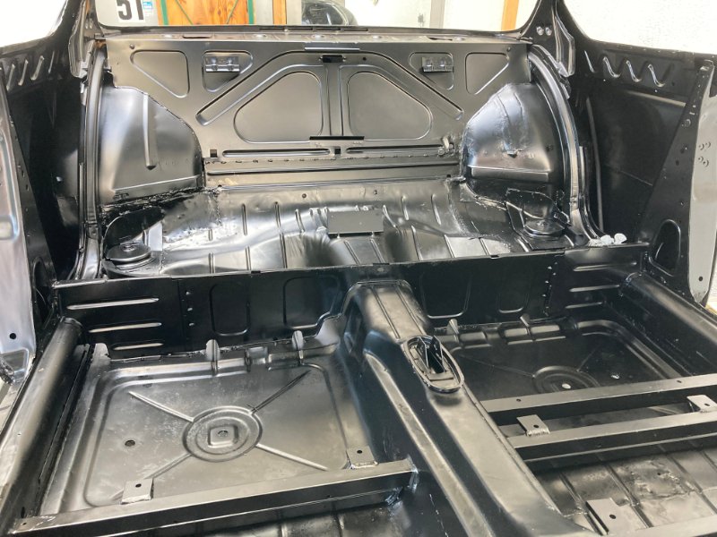

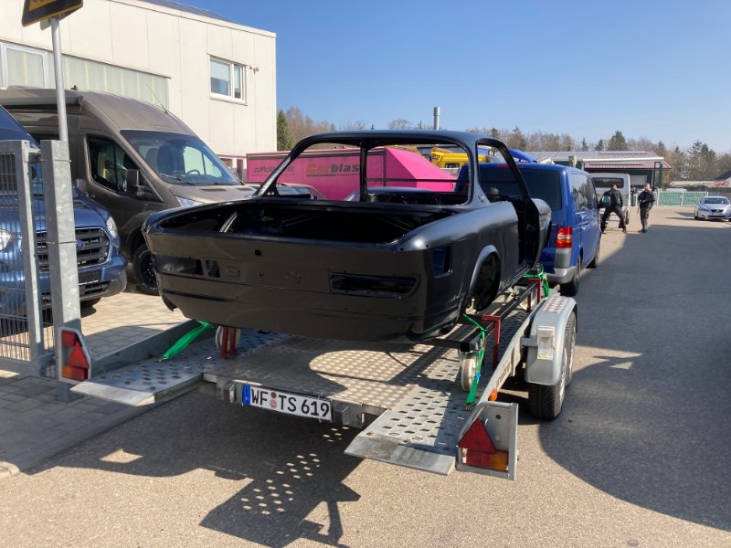

Hallihallo,
ob es da noch Handwerkerehre gibt oder eher die Zahlen zählen, maße ich mir hier nicht an zu beurteilen ;=)
Mir geht es ja garnicht um den Schadensersatz (sind ja genug andere Dellen zu machen, da schlagen die beiden auch nicht mehr ins Gewicht, so in etwa war auch eine Aussage aus dem Email-Korrespondenz mit Herrn S.) sondern eher darum, dass es passiert ist und keiner was gesagt hat.
Man bekommt dort auch so ein bisschen das Gefühl vermittelt, eine Nummer und kein Autoliebhaber zu sein. Was bei der Größe des Betriebs aber nicht so verwunderlich ist.
Egal, ist abgehakt die Sache.

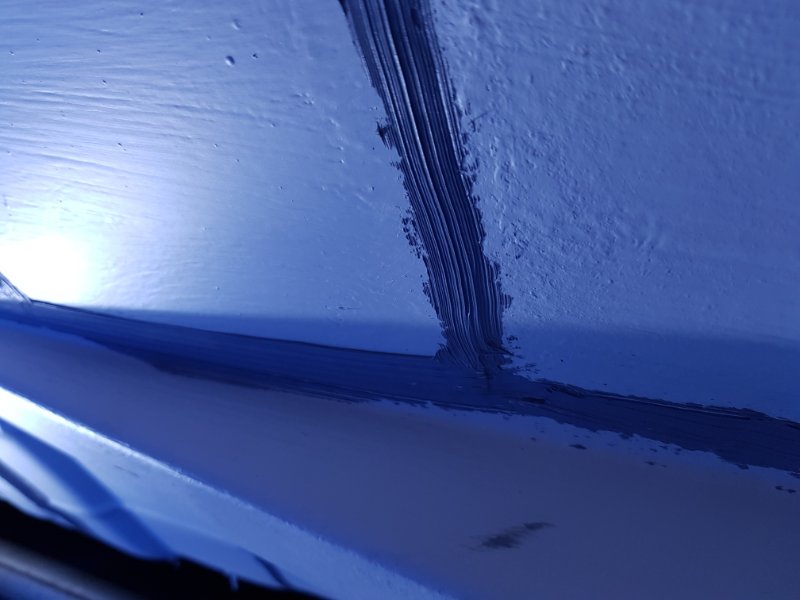

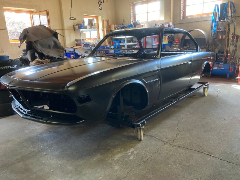

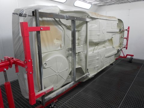

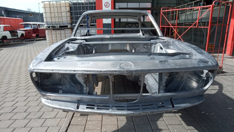

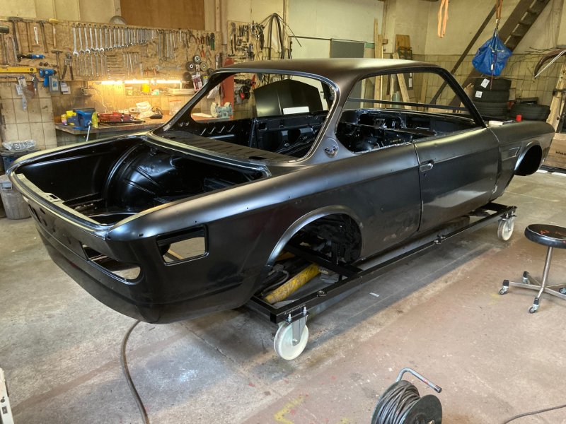

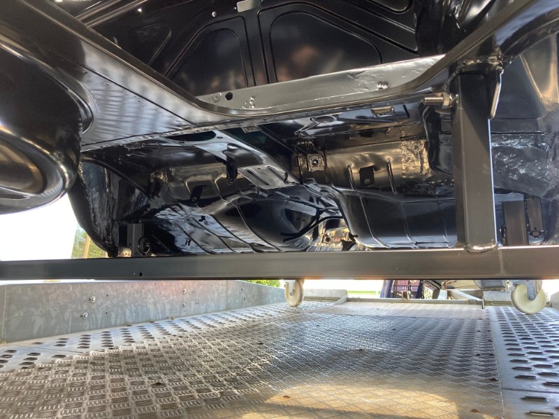

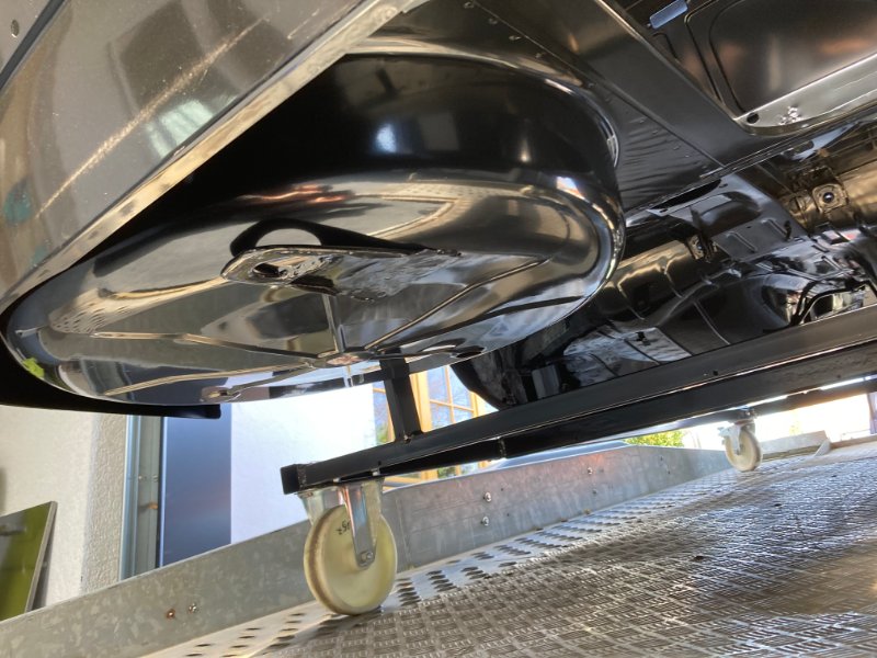

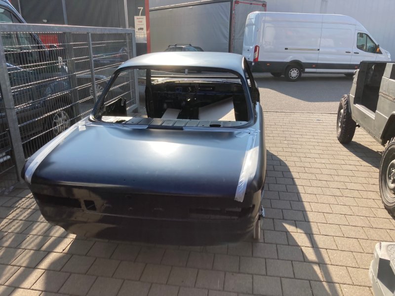

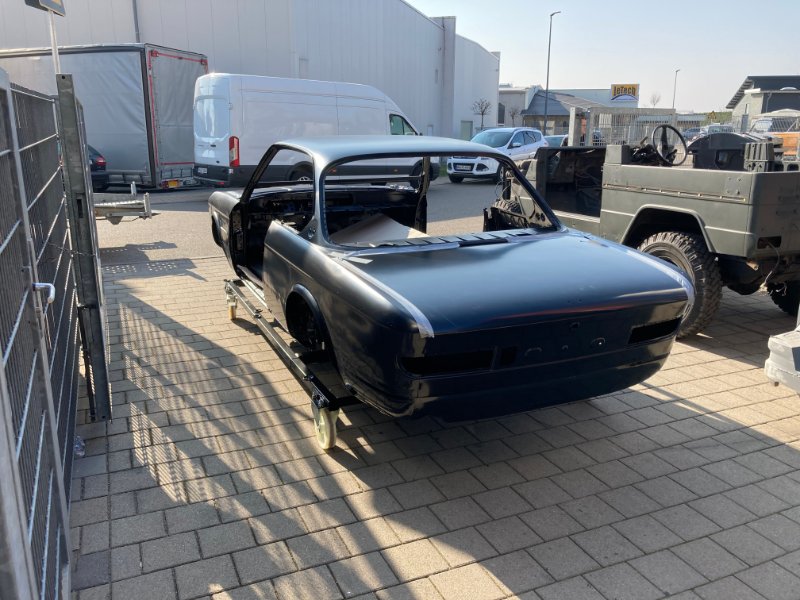

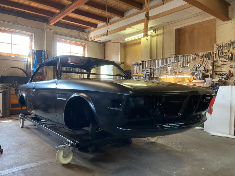

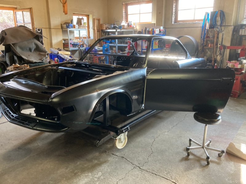

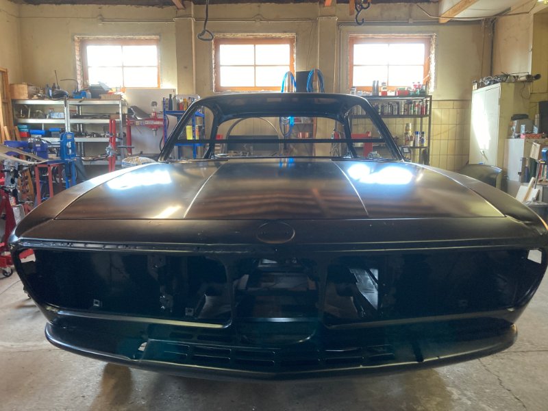

Gestern war ich beim Lackierer da er ja noch auf dem Anhänger steht und das Wetter gut war hat sich das angeboten. Werde jetzt erstmal Türen und Hauben montieren und ausrichten, dann schaut er nochmal. Desweiteren werde ich das Rollgestell so erweitern, dass der Wagen auf die Seite gekippt werden kann, um ihn von unten (und z. B. auch das Dach innen) besser lackieren und mit Steinschlagschutz versehen zu können.
Da wir mittlerweile mitten in der Saison angelangt sind, hat er schon gesagt, dass es einige Zeit dauern wird, da er wegen vollem Auftragsbuch (und auch hier Materialmangel und Preisanstieg zu verzeichnen) nicht durchgehend dran arbeiten kann. Aber wenn man das vorher weiss, kann man entsprechend planen und andere Sachen in Angriff nehmen.
anbei auch noch ein paar Bilder nach den Entlacken. wenn ich mir das eine Bild so anschaue, kommt mir eine Idee, wie die Dellen entstanden sind...
Grüssle vom Floh!

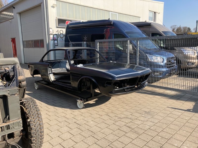

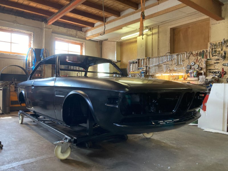

Beiträge: 373

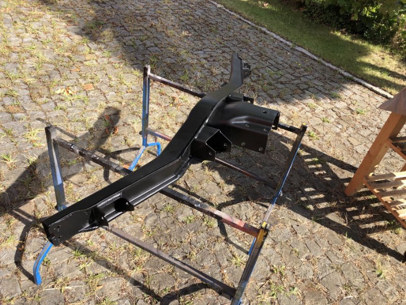

Hallo Floh,

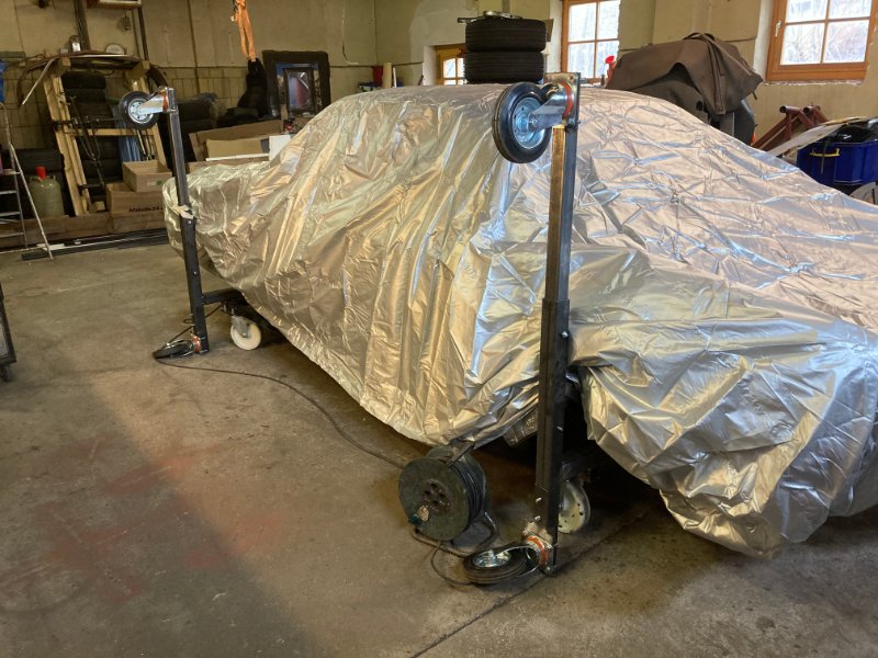

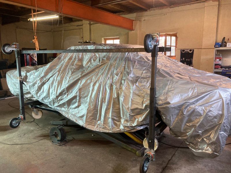

jetzt sehe ich es auch. Hast du das Gestell nach Carblast Vorgaben gebaut?
Haben die eine Breite vorgegeben?
wuddelcrew
Beiträge: 323
Wohnort: Goslar
Beitrag von wuddelcrew »

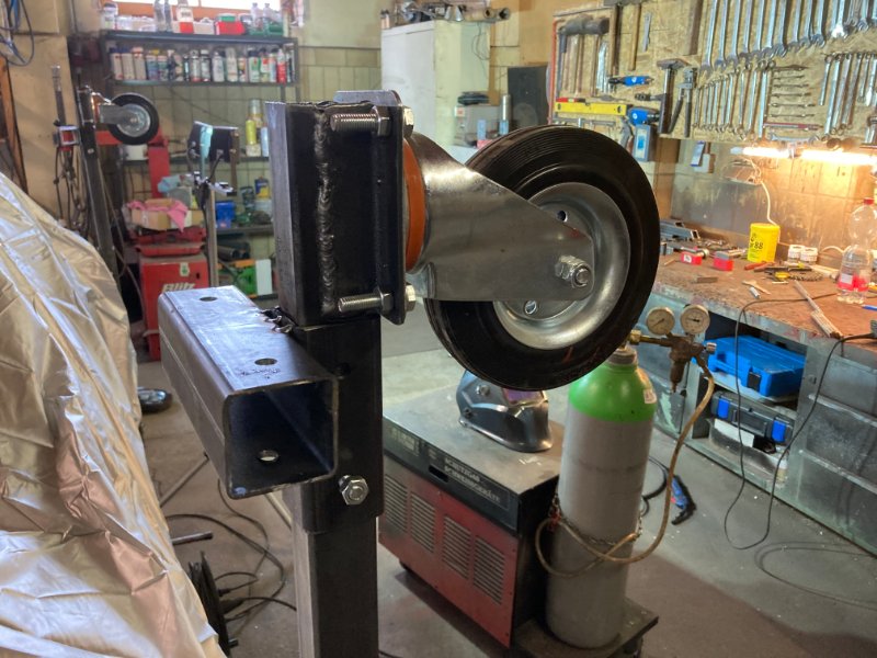

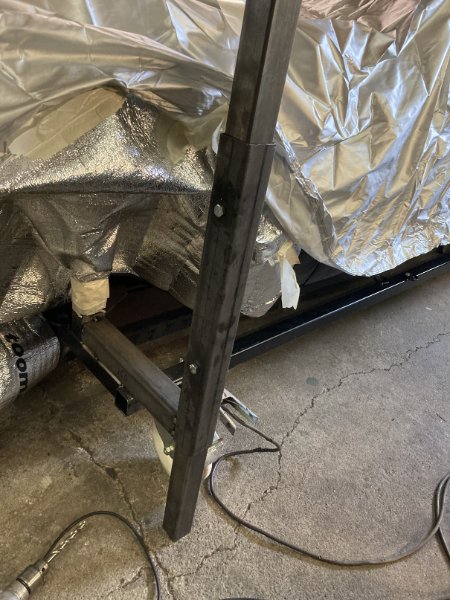

Hi Uli,

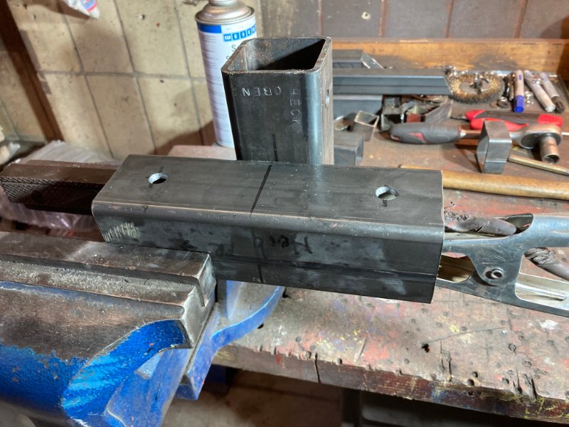

ja, die haben Maße vorgegeben und ich habe dann hier was gebrutzelt.
Brutzeln geht auch morgen wieder los, muss das Gestell erweitern, so dass der Lackierer ihn auf die Seite legen kann, um die Unterseite vernünftig zu lackieren.
Wenn ich mir das Foto so anschaue, dann könnte ich evtl. den Grund für die Dellen erahnen... aber wer weiß, Schwamm drübber.
Grüssle vom Floh!

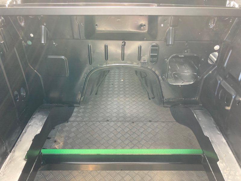

Vielleicht eine blöde Frage: Warum lackierst Du innen und am Boden eigentlich nicht selbst? Das ist doch auch für den Lackierer sicher recht zeitaufwendig (Entfetten, Anschleifen?), infolgedessen teuer, und es kommt ja nicht wirklich darauf an, wie gut das nachher aussieht.
Weiter viel Erfolg!
Grüße Luc
wuddelcrew
Beiträge: 323
Wohnort: Goslar
Hi Luc,
ja, Danke Dir!

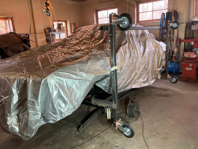

Aber nee, der soll unten und innen schon gut lackiert sein. Wobei der Lacker schon gesagt hat, dass er da dann auch günstigeren Lack nimmt und auf deen Klarlack verzichtet.

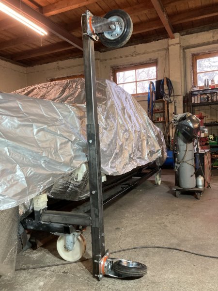

Nachdem ich nun das Ergebniss meiner Laienarbeit gesehen habe (was ich ja auch abwarten wollte), gehen die Gedanken wieder eher in die Richtung "sportlich", also evtl. auch bisschen Richtung Spaßhaben auf der Strecke (habe ja noch die Verbreiterungen von meinem ursprünglirchen Plan).
Das war der Plan dafür, wenn meine Künste nicht ausreichen um das alles so hinzukriegen, dass eben wenig Spachtel drauf muss...
Nun ja, beim 1. Mal läßt man nunmal meißtens Lehrgeld, der eine mehr, der andere weniger (siehe Uli).
Heute habe ich jedenfalls angefangen, das Rollgestell in ein Kippgestell daraus zu machen.

Das mit den Radläufen ist natürlich ein berechtigter Einwurf, aber da ja jetzt bis auf den Rechten vorderen eh alle irgendeine Macke haben und nachgearbeitet werden müssen, isses eigetnlich auch egal. Habe mir das mit der Montage noch gar nicht so genau angeschaut. Müssen die Radläufe auch bei der "Schmalversion" (Hand-Verbreiterungen) ausgeschnitten werden? Kann man da nicht eine Art "Verbindung" zwischen Radlauf und Verbreiterung erstellen (Blech/Glasfaser?) erstellen?
Würde mich über Tipps und Fotos freuen.
Aber jetzt werde ich erstmal das Gestell weiter bauen, da komme ich nicht drum herum, egal ob ich selbst oder der Lacker an den Unterboden geht...
Grüssle vom Floh!
Beiträge: 438
Hallo Floh,
Kopf hoch, tief durchatmen und weitermachen!
Mit der Karosseriedichtmasse kämpfe ich zur Zeit auch. Heute kam sogar der Pfarrer vorbei weil ich wohl zu laut geflucht habe, ist halt eine Sauarbeit!
Nahtabdichtung Radhaus
Verlass Dich hier nicht auf Deinen Lacker, keiner kennt Dein Auto so gut wie Du, kein anderes Auto (das ich kenne) hat soviel Einzelbleche mit entsprechenden Schweißnähten. Und woher soll der Lacker wissen dass es ein Ablaufloch ist welches er gerade zukittet?
Zudem, dick genug aufgetragen, kaschiert die Dichtmasse viele "unsaubere Schweißnähte".
In dem Sinne

Hi Thomas,
das sieht ja gar nicht schlecht aus, auch wenn der Exorizist wahrscheinlich dann bald in der Werkstatt steht... :)) Halte durch! ;=)
Und da hast Du natürlich recht, der Kit deckt einiges zu.
Ich mache mir eigentlich (auch wenn es manchmal so rüberkommt (beim Schreiben fehlen halt immer ein paar Dimensionen) nicht wirklich viele Gedanken über ein Endergebnis. Bin da eher so auf der Schiene "Abwarten und Tee trinken" unterwegs. Und wenn es nicht so perfekt wird, dann isses halt so. Solange ich damit leben kann ist alles gut. Soll ja auch ein Fahrzeug und kein Stehzeug werden. Meine Autos werden immer wieder regelmäßig bewegt, egal ob neu oder alt. Und dabei gibt es dann eben auch wieder Gebrauchsspuren, die den "perfekten" Zustand beinträchtigen.
Der Lackierer kriegt von mir einen Vertrauensvorschuss, denn was ich bisher von ihm gesehen habe und nachdem wir uns zusammen die Karo angeschaut und fast eine Stunde darüber gefachsimpelt haben, hat er den verdient.
Und da es ja nicht so weit ist (20 min. über BAB), werde ich auch ziemlich oft dort auf der Matte stehen um evtl. mit anzupacken wo es geht (z. B. simple Schleifarbeiten erledigen).
Aber wie schon erwähnt, jetzt warte ich erstmal auf den voraussichtlichen Preis, und dann kann ich immer noch entscheiden, ob und was ich selbst erledige um ein wenig die Kosten zu senken, oder ob die Lackierung noch ein bisschen warten muss, da ja auch noch viele andere Sachen auf meiner Einkaufsliste stehen. Bremsanlage habe ich mittlerweile fast zusammen, Motor steht noch aus, Fahrwerk, Leisten, Dichtungen, die Liste ist noch lang und teuer...
Grüssle vom Floh
Beiträge: 1113
ich weiß nicht, wo das Problem der Nahtabdichtung liegt. Ich nehme immer Korroflex Dichtmasse vom Korrosionsschutz Depot und den dazugehörigen Pinsel für Karosseriedichtmasse. Damit klappt das super. Mit der Pistole auf die Naht auftragen und mit dem Pinsel drüber ziehen. Ich find das Ergebnis gut.
Beiträge: 373

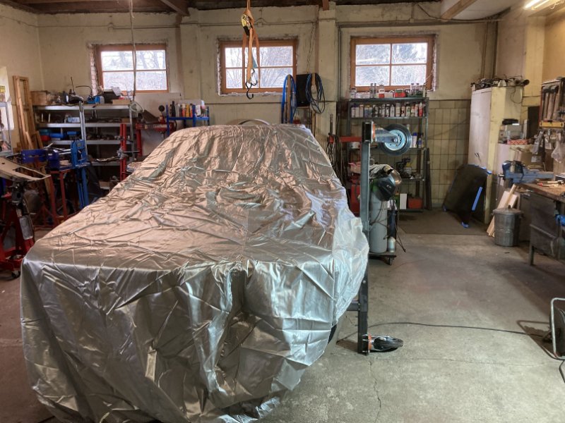

ist das dein Garagenboden, sieht aus wie eine Betonfläche :-)
Was hast du da in Himmelblau gestrichen?
Ich kenne ja jede Stelle an der Karosserie, aber das ist ein echtes Rätselsuchbild, wo ist das?

Hallihallo,
ja, was ist das "Problem" mit der Nahtabdichtung? Eigentlich gar keins, außer, dass es nacher gut ausschauen soll ;=)
Im Ernst: es gibt Sachen, die macht man halt nicht so gerne, und dieses Rumgeschmiere ist mal so gar nicht meine Sache.
Habe das schon öfter gemacht, im Sanitären- ebenso wie im Karo-Bereich. Daher weiß ich auch wie es aussehen kann, wenn man nicht das richtige Werkzeug und vorallem keine Lust dazu hat, und die habe ich ehrlich gesagt beide momentan nicht. Auch fehlt mir gerrade so ein bisschen die Zeit, sind so viele andere Sachen (z. B. Haus u. Hof und meine anderen Autos brauchen auch mal wieder Zuwendung) zu machen, aber das kennt Ihr ja bestimmt auch...
Vielleicht ändert sich das mit der Motivation, wenn ich den Kostenvoranschlag dann sehe. Wenn ich den in den Händen habe, entscheide ich, was ich noch selber mache oder halt auch nicht.
Grüssle vom Floh
Beiträge: 1113
das ist nur ein Bespielbild (Mercedes Pagode), habe noch mehr Fahrzeuge restauriert. Da ist kein Garagenboden zusehen. Die bläuliche Färbung ist durch das schlechte Licht beim Fotografieren entstanden. Aber das ist ja hier nicht das Thema.
wuddelcrew
Beiträge: 323
Wohnort: Goslar
die Erweiterung als Kippgestell ist fast fertig, fehlen lediglich 2 Streben. Der Anbau ist fast kompl. zerlegbar, damit das mit dem Anhänger dann auch noch passt.
Grüssle vom Floh!

Beiträge: 1617
Hallo Floh
Du baust da eine ziemlich digitale Lösung. Wie willst du das Auto kippen, dafür wird ja eine halbe Fußballmanschaft benötigt......Mit so einem Drehgestell hättest du das ganze etwas geschmeidiger. Die Aufnahme hinten hätte ich zur Zeit frei, da auf meinem Gestell zur Zeit ein anderes Auto hängt. Bei Bedarf frage ich gerne nach, wie lange er es noch benötigt.
