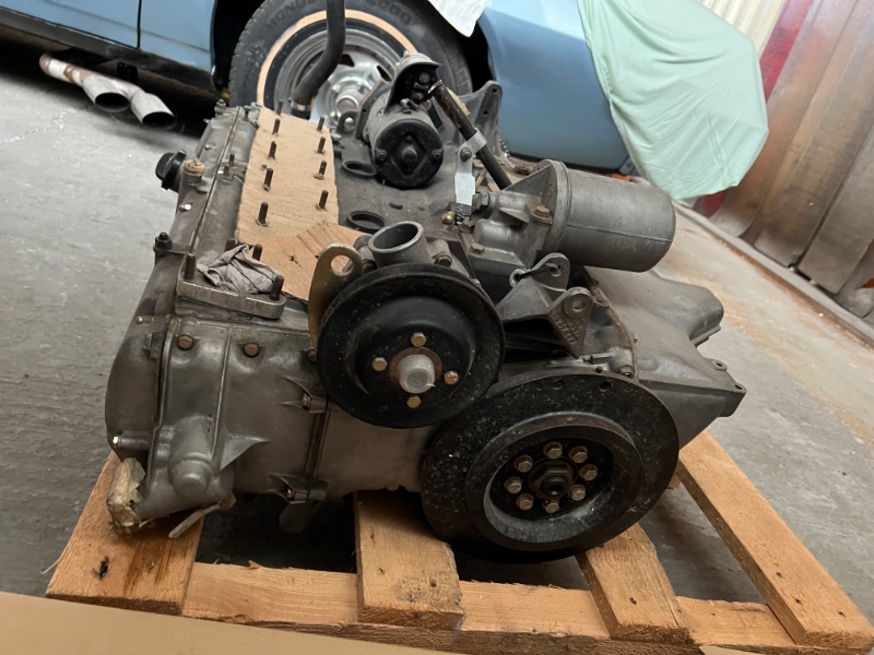

Ich hoffe ich bin hier richtig… derzeit bin ich an der Überarbeitung meines E9‘s Breitbau.
Es handelt sich hierbei um einen „normalen“ 3.0 csi… hatte mir vor einiger Zeit einen überarbeiteten m30b35 gekauft (bisschen scharf gestellt mit nockenwelle etc)
Jetzt kommt meine Frage hierzu da ich technisch wirklich nicht die Möglichkeit habe das umzusetzen. Aber was muss ich bedenken beim Motor Austausch - ist das wirklich Plug and Play? Kann ich alle Anschlüsse vom 3.0 csi verwenden ? Ansaugung, fächerkrümmer etc.!??
Ich danke im Voraus für die Hilfe

Leider nein - der Motor ist praktisch nackt ohne jegliche Anbauteile - daher kam auch meine Frage zu Stande.
Nach was müsste ich denn Ausschau halten oder bzw. was brauche ich definitiv zum Wechsel - gibt es wohlmöglich teile die ich von meinem Motor verwenden könnte ?

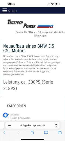

Das bringt mich gleich zur nächsten Frage - diese Leistungssteigerung vom Bild erscheint mir als weit hergeholt..
Ich bin aber im Besitz von diesem Motor…
Jemand Erfahrung mit arbeiten von Wolfgang Tegethoff ?

Chris1088 hat geschrieben: Do 31. Okt 2024, 09:42 Das bringt mich gleich zur nächsten Frage - diese Leistungssteigerung vom Bild erscheint mir als weit hergeholt..
Warum nicht? Ich habe einen strassentauglichen 2 Liter M10 mit 180 PS insofern ist das realistisch einen 3,5 Liter mit 300 Ps zu bauen - wobei ich glaube dass man da sinnvollerweise auf Halbkugelbrennräume gehen sollte.
Die Einschränkung wird die Ansaug- und Auslassgestaltung sein - mit Einzeldrosseln und entsprechender Abgasanlage kann da auch noch mehr drin sein.
