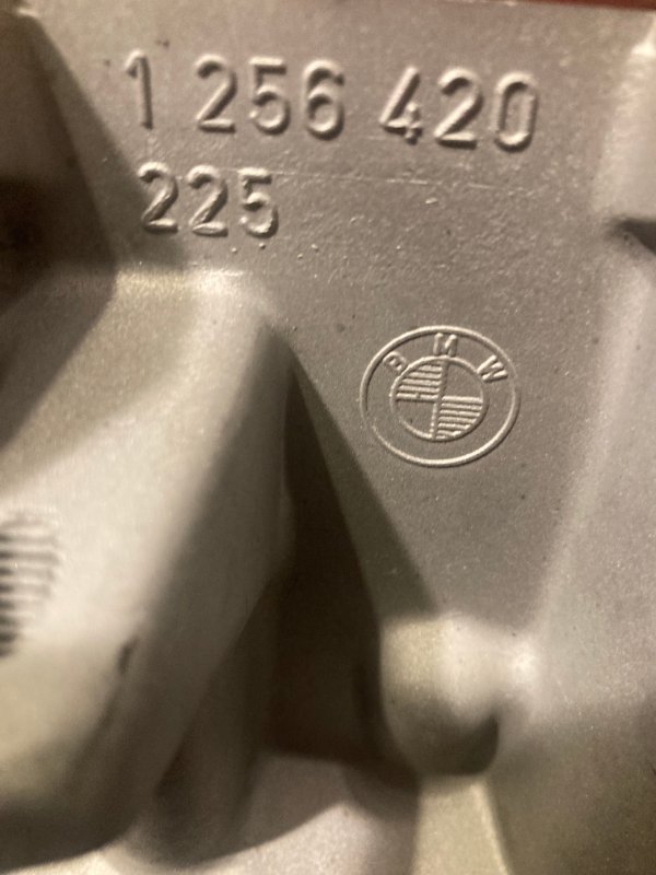

Während ich auf die Dichtungen für die Einspritzventile gewartet habe, habe ich mich entschlossen die Scheinwerfer zu erneuern. Die Reflektoren in den Abblendlichtern wurden langsam blind.
Da ich selten in der Werkstatt bin wollte ich direkt die kompletten Scheinwerfermodule wechseln. Dafür habe ich mir günstig ein paar Scheinwerferhalter besorgt, um dann festzustellen , dass es auch hier verschiedene Versionen gibt.
Mein Verständnis: frühes Modell, vermutlich 2800CS mit Steg in der Mitte zwischen den Scheinwerfern und der Gummiabdeckung auf den Schwinwerfereinsätzen. Spätes Modell, ohne Steg und dann mit Bajonettverschluss auf den Einsätzen.
Ich durfte feststellen, dass die Töpfe (die Blechteile, in die der Schwinwerfereinsatz Mit dem Chromring eingeschraubt werden, zwischen alter und neuer Version NICHT kompatibel sind :(
Siehe auch Bilder
Neue Version ohne Steg
Alte Version mit Steg
nullnullvierneun
Beiträge: 39
Re: Vorstellung und erster Erfahrungsbericht
Also noch weiter gesucht und fündig geworden und am Ende zwei passende Scheinwerferhalter und vier Töpfe gehabt (weiss jemand von Euch, wie die wirklich heissen?)
Die Halter habe ich strahlen und pulverbeschichten lassen, die Töpfe neu verzinkt und die Einstellschrauben durch Edelstahlschrauben ersetzt - die originalen waren schon ziemlich vergammelt bzw. gar nicht mehr vorhanden. Dafür musste ich aber die Halteklammern neu fertigen (Resin 3D Druck).
Die Chromringe habe ich mit Stahlwolle aufpoliert und versiegelt, die Halteschrauben sind neu. Insgesamt bin ich recht zufrieden und habe die Teile jetzt auch schon eingebaut. Ist so vieeel einfacher, weil es insgesamt nur sechs Schrauben sind, um die Scheinwerferhalter komplett zu tauschen plus umstecken der Kappen.

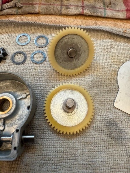

Re: Vorstellung und erster Erfahrungsbericht - Fensterhebermotor und Getriebe
So, von der Motoren/Getriebeseite gibt es gute und schlechte Nachrichten:
Die Getriebe sind hervorragend. Die Zahnräder sind einwandfrei und das Getriebe läuft schön. Ich werde ein paar neue Passscheiben spendieren (sind Standardmass), fetten und wieder zusammensetzen, das war es.
Leider gilt das Gleiche nicht für die Gummikupplungen. Die eine ist mir in der Hand zerbröselt, und die andere ist kurz davor. Gibt es hier Ersatz?
Aus Sicht der Kraftübertragung braucht es die Kupplung eigentlich nicht, weil die auf das Schneckengetriebe wirkt. Kann also eigentlich nur sein, um die etwas ungenaue Montage von Motor und Getriebe auszugleichen?
Und bei den Motoren ein ähnliches Bild. Abgesehen von der fortgeschrittenen Korrosion im Motor selber sind auch bei beiden Motoren die Wellen fest... das ist ganz schlecht ;(
