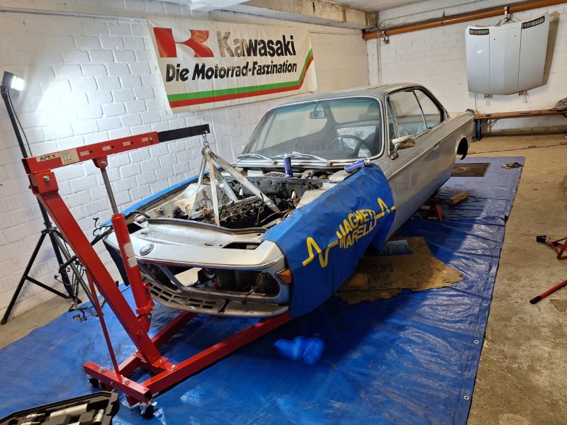

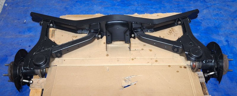

Re: Hallo zusammen.....
Hallo miteinander,
zwischenzeitlich sind die Seitenfenster samt Heber wieder eingebaut und dank dem "Farbmarkierungstipp" aus dem Forum gleich beim ersten Versuch sauber eingestellt.
Den Hinterachsträger habe ich entrostet und anschließend mit Owatrol und Brantoh Korrux 3in1 in 4 Schichten gerollt. Heute kamen dann Motor und Getriebe an die Reihe. Zunächst haben wir den Motorraum abgerüstet, alle Behälter, BKV, HBZ, Anlasser und die Servopumpe wanderten ins Regal. Das Getriebe haben wir separat ausgebaut. Lediglich die Schraube unterhalb des Zylinderkopfes erforderte einige akrobatische Verrenkungen um sie zu lösen. Danach war der Getriebeausbau "easy-going".
Die eigens für diese Aktion besorgte Profi-Motortraverse passte leider nicht an den Haken meines Motorkranes und so mussten die Hebegurte zum Einsatz kommen. An sich kein Problem aber mit den Gurten lässt sich der Motor nicht neigen um über den Rand des Motorraumes zu kommen.
Also haben wir die Karosse vorne so tief wie möglich heruntergelassen und den Motor im Winkel von 45 Grad zur Fahrtrichtung über den rechten Kotflügel ausgebaut. Jetzt hängt der Motor im Ständer und wartet auf die nächsten Schritte.
Zu meiner großen Freude ist es tatsächlich sogar noch der Originalmotor, Motornummer und FIN stimmen überein.
Schönen Abend!
Hilmar

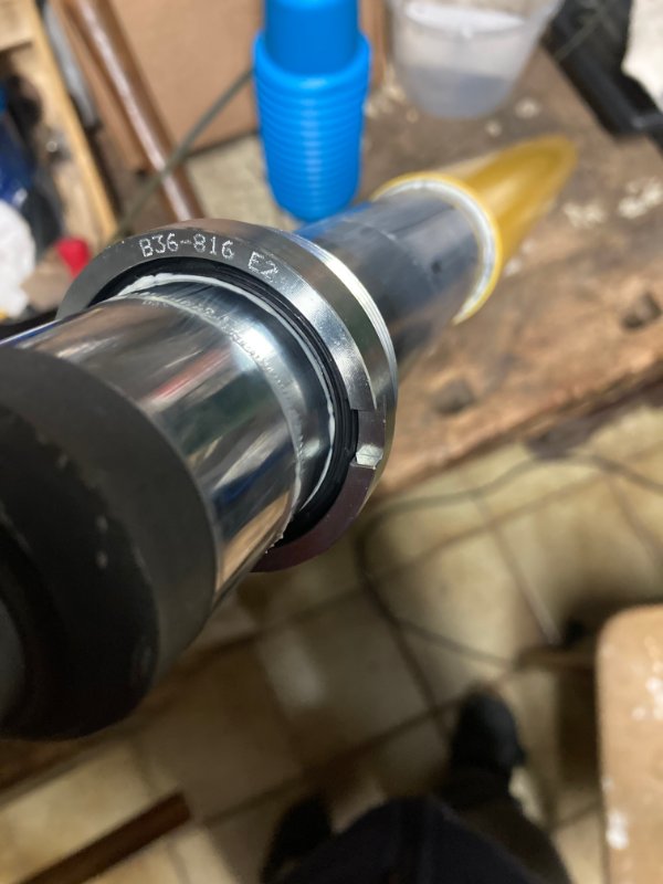

bei der Aufarbeitung meiner Vorderachse ist mir nachfolgendes Problem aufgefallen, bzw. wieder eingefallen. Kurz bevor ich den Wagen damals abgestellt habe, hatte ich in einem "Fachbetrieb" eine neue Auspuffanlage und neue Dämpfer vorne und hinten montieren lassen. Nachdem ich das Fahrzeug abgeholt hatte und zum ersten Mal auf einer holprigen Strecke unterwegs war, klapperte es tierisch von der Vorderachse. Augenscheinlich passten die Dämpfer nicht, bzw. es fehlt ein Distanzring oder Ähnliches.
Am nächsten Tag reklamierte ich bei der Werkstatt die aber jegliche Nachbesserung ablehnte, da ich die Dämpfer selber besorgt hatte und somit auch dafür verantwortlich war ob es passt oder nicht. Ein vorheriger Hinweis von der Werkstatt wäre nett gewesen, naja, da hat man keine Handhabe.
Die Dämpfer die ich gekauft hatte waren die Bilstein Gasdruck P36-0224. Die sollten lt. Bilstein eigentlich Plug & Play in die NFL-Federbeine passen.
https://e9coupe.com/forum/threads/bilst ... ost-114015
Der Schraubring ist Bilstein B36-816 E2 / M50 x 1,5. Die Hülse vom Upside-Down Dämpfer hat aber leider rund 9mm Spiel wenn die Überwurfmutter fest angezogen ist.
Die einzige Nummer die ich auf dem Federbein finden konnte ist diese hier: Und so hört sich das Geklapper an.
https://youtube.com/shorts/ZAL0KuURUbA
Wäre für jeden Tipp zur Behebung des Problems dankbar.
Hallo Hilmar
Der Zugriffzähler funktioniert nicht wirklich, erkennbar an Maschalabs Thread mit über einer Million Zugriffe.
Zum Problem: Du schreibst dein Stoßdämpfer ist Upside Down, das ist nicht richtig. Upside Down hat nur der CSL, erkennbar an der Verschraubung unten im Federbein. Dieser Dämpfer wird oben am Federbein nicht verschraubt, sondern hat unter dem Metallring nur eine Teflonhülse wo das Dämpferrohr geführt wird.
Wenn ich nach deiner Stoßdämpfer Nummer suche, finde ich als Verwendung den E12, und somit wäre das Problem vermutlich erkannt. Die richtige Nummer deines Dämpfers wäre P36 0024 / 34 000243.
Dann würde auch die Verschraubung passen, weil diese ist auch auf den E9 Dämpfern verbaut.
Erwähnen sollte ich wohl noch, dass es unter gleicher BMW Teilenummer Federbeine gibt, einmal mit 48er und 50er Rohrdurchmesser. In ein 48er Rohr passt aber auch der von mir als richtig beschriebener Stoßdämpfer nicht. Es gab mal einen Dämpfer der oben am Hals verjüngt war, nur diesen konnte man in ein 48er Rohr befestigen. Leider ist dieser bei Bilstein nicht mehr lieferbar.
Gefunden hab ich noch einen Befestigungsring, den ich dir mal leihen könnte. Auf diesem steht leider keine Nummer! Dieser hat ein längeren Überstand nach unten, der vom E9 hat innen noch einen Absatz wo der Dämpfer in den Befestigungsring eintaucht (im Bild erkennbar an der Ölspur), und somit könnte dieser Ring das Spiel von ca. 1 cm ausgleichen..... aber wie sich der E12 Dämpfer im E9 verhält ?!?

Ich war gestern in Essen auf der Motorshow am Bilstein Stand und habe dort vor Ort direkt mit dem Service darüber gesprochen. Der konnte mir aber auch nicht so richtig weiterhelfen und ist mit mir lediglich durch den Online-Katalog gehoppelt.
Laut Bilstein wird im E12 und im E9 der gleiche Dämpfer mit der Nummer 34-000243 und der Gebrauchsnummer P36-0024 verbaut. So ist es auch online im Bilstein Katalog nachzulesen. Hier am Beispiel eines 525 / E12.
https://web1.carparts-cat.com/default.a ... 4=1&12=130 @Gerhard, danke für dein Angebot mit dem Schraubring, das könnte des Rätsels Lösung sein. Allerdings wird doch dann der Dämpfer nicht mehr geführt wie bei dem Ring rechts im Bild (der entspricht meinem Ring). Könntest du mal wenn möglich die gelbe Hülse deines Dämpfers messen?
Ich komme bei meinem Dämpfer incl. Platte auf 418mm. Danke & Grüße
Hilmar
vielen Dank für eure Rückmeldungen und sorry für meine Ungeduld!
Hilmar
Zuletzt geändert von g_hill am Mi 4. Dez 2024, 11:12, insgesamt 1-mal geändert.
...Ergänzung, gerade hat sich Bilstein mit den Abmessungen bei mir gemeldet.
.....ist bei beim BMW E9 die Patrone F4-P36-0024 mit dem Schraubring E4-B36-816E2 verbaut.
Das gelbe Rohr ist hier laut Zeichnung inkl. Bodenstück 426 mm lang.
426mm ist der entscheidende Hinweis, mein Rohr nochmal sauber nachgemessen ergibt genau 418mm. Da sind also die fehlenden 8mm!
Das heißt, meine Schraubringe passen aber ich brauche neue Dämpfer für die Vorderachse.
Sehr guter und schneller Service von Bilstein im Übrigen!
Danke & Grüße Hilmar

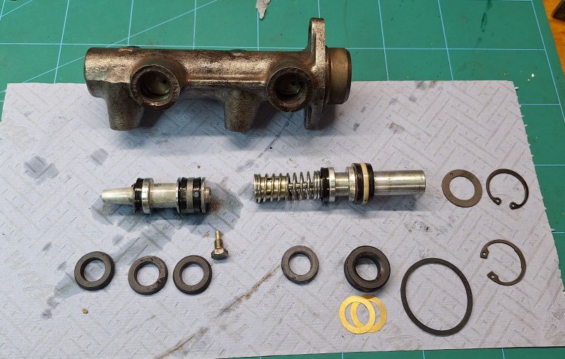

hier mal wieder ein kleines Update zu den Fortschritten am E9. Wie anfänglich schon einige richtig vermutet haben ist mein ursprünglicher Zeitplan nicht zu halten. Zum einen kommen mir immer wieder andere Aufgaben dazwischen, zum anderen sind die Aufwände doch deutlich größer als ursprünglich gedacht.
Aber immerhin sind jetzt neben den Bremsen auch die Achsen soweit fertig. Wir haben noch den Vorderachskörper samt Lenkgetriebe ausgebaut. Ich habe dann alles per Hand mit einer Nylonbürste entrostet und mit Owatrol und Brantho Korrux 3in1 gestrichen. Was für eine Maloche...., Strahlen und Pulverbeschichten wäre einfacher gewesen. Aber so hatte ich zumindest alles selber in der Hand und brauche mich über den Pfusch anderer nicht zu ärgern. ....

der Zusammenbau der überholten Hinterachse schreitet langsam voran. Die Dreieckslenker samt Handbremse und Seilen sind wieder am Platz. Die letzten Tage habe ich mich dann mit dem Differential beschäftigt. Reinigen, Sichtprüfung und neu abdichten war die Aufgabenstellung.
Der Ausgangszustand.... Eine ziemlich ölige Geschichte.
