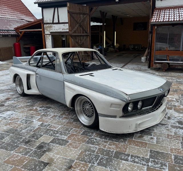

Aktueller Zwischenstand:

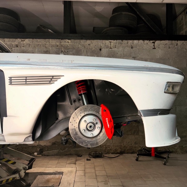

-Bremsanlage: einfach verfügbare und bewährte Ersatzteile, 18 Zoll Felgen werden sowieso montiert
Bremsanlage + Fahrwerk

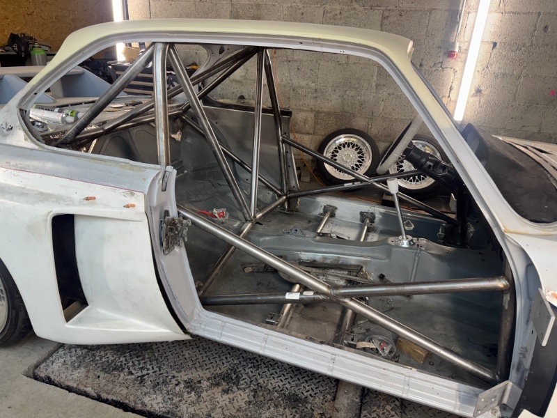

-Recaro Pole Position: die werden bezugstechnisch dem Fahrzeug angepasst, ist für mich der beste Sitz bezüglich der Sitzposition, FIA Sitzhalterungen sind eingeschweißt
Käfig
Käfig

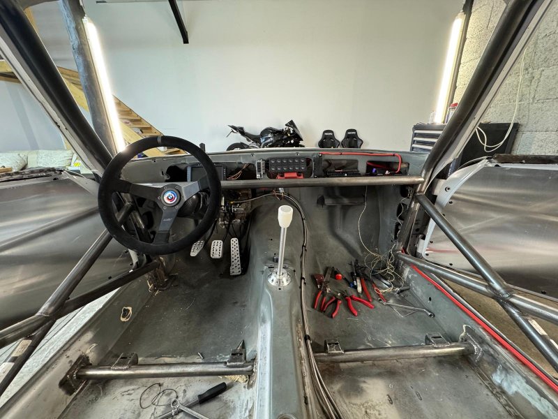

Ich hab die Armarturenbrett-Elektrik mit digitalem Tacho (ich weiß, Geschmackssache) soweit am laufen und den Motorkabelbaum so gut wie fertig.
Innenraum
Innenraum

Die Pedalerie is fertig (Waagebalkenbremse am originalen Bremspedal integriert, universal Gaspedal angepasst):
Pedalerie
Pedalerie

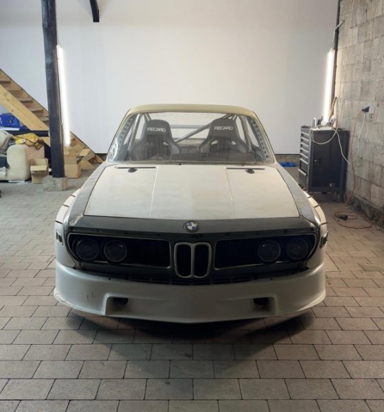

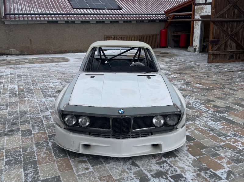

Die Scheinwerferhalterung musste aufgrund der Ladeluftkühlung umgebaut werden und wurde im gleichen Atemzug auf Schwarze e30 Scheinwerfer umgebaut, neue Nieren gabe es auch:
Frontansicht
Frontansicht
