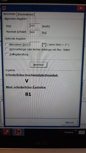

Re: Werksbereifung / Bereifung der F.P.S Pedrini Felgen
Hallo Michael, hallo Gerhard,
ist zwar schon länger her und inzwischen müßte Michael zwei mal beim TÜV gewesen sein. Haben die irgendetwas zu den H Reifen gesagt?
Bei meinen 2800 CS sind H Reifen in den Größen:
175 R 14 88H
195/70R14 91H
und sogar:
205/70R14 80H (Lastindex 80! = 450kg, aber er wiegt ja auch nur 1330kg leer)
erlaubt.
Hier stehen schon die neuen Reifenbezeichungen im Brief drin (mit nachgestelltem Geschwindigkeitsindex).
Welche Reifenbezeichnungen stehen denn in euren Briefen?

Das abgebildete ist offenbar ein Zweitbrief, bei dem ein unwissender Sachbearbeiter das einfach so übertragen hat.
Fakt ist aber leider, dass das fehlerhaft ist. Ein HR-Reifen von damals ist einem R-xx-H-Reifen von heute eben genau nicht gleichzusetzen.
Bei einer normalen HU wird das kaum auffallen. §21-Gutachter schauen da aber schon drauf.
Fehler passieren bei der Neuausstellung von Briefen leider zu oft. Ich habe noch einen Granada, da stimmt die FIN nicht, weil aus einem C ein G wurde und das Erstzulassungsdatum wurde zum 1.7.82 gesetzt obschon der Wagen erst im September produziert wurde (was wiederum aus der FIN rauszulesen ist). Das mit dem G sollte leicht wegzuargumentieren sein, da das BJ 86 bedeuten würde und da gab es schon den Scorpio. Am besten 'verliere' ich den Brief nochmal und lass mir einen neuen machen.

ernüchternde Informationen von meinem Sachverständigen, es sind wohl tatsächlich Reifen mit dem falschen Index auf meinem Coupé.
Obwohl im alten Brief 195/70 HR14 eingtragen ist, gilt, was heute im Fahrzeuscheín steht, nämlich 195/70 H14 R
Diese Reifen reichen bei einer bbH von 205 km/h nicht aus. Ich werde beim nächsten Reifenkauf darauf achten.
Hier ein Bild der KÜS Berechung für den 2800 CS:
