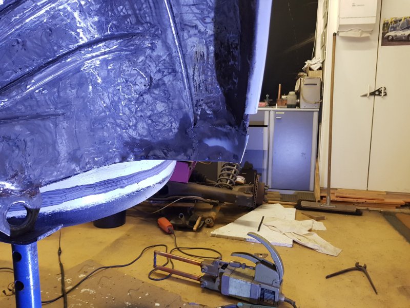

- Beiträge: 313
Bonusmaterial: "Die Büchse der Pandora" ?
Das Ende des hinteren Radlaufs im Bereich der C-Säule wurde schon einmal früher in Angriff genommen, oder sollte ich sagen "angegriffen worden"?
Mir viel auf, daß aus Sicht der Rücksitze am Radkasten eine deutliche Sicke zu erkennen ist, aus Sicht des Rades aber ein glattes, großes eingebratenes Blech. D.h. großflächige Blechdoppellage, nicht gut ...
Foto: Reparaturblech im Radhaus hinten rechts
Soll ich die Büchse öffnen? Die Schweißungen waren nicht gut, die Schweißnähte z.T. bis 2cm dick. Was wird mich darunter erwarten? Es half nichts, das Blech mußte raus, die Karosserie soll keine Geheimnisse haben.
Foto: Die Sicke wird wieder sichtbar
Foto: Orignalblech
Das Blech darunter hatte nur wenige Löcher, das Reparaturblech war total überdimensioniert.
Die gleiche Vorgehensweise fand ich im Bodenblech im Bereich der Schubstrebe. Auch hier ein großes Blech über das Original eingeschweißt, Hier sah der Bereich nicht so gut aus, das Originalblech unter dem Hinterachshalter war völlig verfault.
Foto: Verrottetes Bodenblech unter dem HA Halter
Damit ich an der Stelle weiterarbeiten kann, muß meine Hinterachsaufnahme der Richtbank weg, hier habe ich eine Alternative für den Innenschweller hergestellt, so daß ich den blauen Träger gefahrlos herausnehmen konnte.
Foto: Platz im Bereich der HA Aufnahme und Schubstrebe
Das ist meine aktuelle Baustelle, Verstärkungsschweller und "Fußpflege" müssen jetzt erstmal warten.
Ich werde berichten...

die Schweißpunktzange ist bereits gekauft und schon gut im Einsatz. Ich habe mir die 400V Zange von Telwin gekauft und dann noch ein paar längere Arme selbst hergestellt. Die 1m Stange (20mm Durchmesser, Material CuCr1Zr) war dann doch um einiges günstiger als die fertigen Arme.
Foto: neue Punktschweißzange
Damit wurde dann der Verstärkungsschweller eingepunktet...
Foto: Verstärkungsschweller
Nachdem der drin war konnte dann auch der Fuß der B-Säule eingeschweißt und verschliffen werden. Hier kam, soweit es ging, auch die Zange zum Einsatz. Die schafft max 2+2 mm Bleche.
Foto: Fuß B-Säule
Zu den coolen Haltern zum Stoßschweißen habe ich weiter unten schonmal etwas geschrieben. Schau hier viewtopic.php?p=36438#p36438 nochmal rein.

Erstmal kommt die rechte Po-Backe dran. Die war zwar schon vorbereitet, auf Grund der Arbeiten am Radlauf links, Schweißarbeiten aus dem Kofferraum, war die bisher nur geklemmt. Jetzt wurde final fixiert und eingepunktet. Das Heckbleich war an dieser Stelle auch dünn und wurde gleich mitgemacht.
Foto: rechte Hinterbacke
Die Stoßstange wurde aus dem Lager geholt, um die entsprechenden Montagelöcher zu bohren.
Foto: Stoßstangenmontage
Dann ging es nach innen um die Reserveradmulde und Tankrahmen einzuschweißen.
Foto: Punktschweißen an der Reserveradmulde
Nachdem innen alles verschweißt wurde, konnte auch die rechte hintere Flanke durchgeschweißt und verschliffen werden.
Foto Rechts hinten, verschliffen
So sieht das Ganze nun von oben und unten aus:
Foto: Der Hintern ist voll
Foto: und auch unten dicht
Zu guter Letzt noch mein aktuelles Lieblingsbild:
Foto: bare fresh metal :-)
Jetzt geht es weiter mit der linken Front, A-Säule nebst Innenblech, Bericht folgt ...
