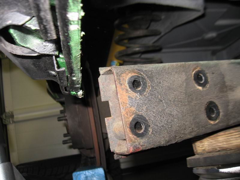

-Wagenheber an Schubstrebe / 22er Mutter zum Tonnenlager ansetzten und Wagen heben.
-Reifen demontieren.
-Wagen auf Schweller setzte, vor Schubstrebe, damit die beiden M8er Schrauben noch zugänglich sind. -zusätzlich (Sicherungs) Stütze unter Bremsscheibe.
--> Mit „Bordmittel“ also Wagenheber
--> Beispiel Fotos von der rechten (Beifahrer) Seite

-Wagenheber Umsetzten, unter Achsschenkel und auf Spannung bringen.
-22er Mutter zum Schutz wieder auf Bolzen drehen und Bolzen von unten nach oben austreiben (ca . 15mm damit sich der Bolzen aus der Verzahnung löst).
-Schubstrebe demontieren, 22er Mutter lösen, die zwei M8er Schrauben lösen ( vorsicht bei Ersatz, M8 x30mm 8.8er Güte) und ggf. Flug Rost an Schubstrebe bearbeiten.
-Rücksitz und Armlehne hinten auf dieser Seite herausnehmen.-22er Mutter zum Schutz wieder auf Bolzen drehen und Bolzen von unten nach oben austreiben (ca . 15mm damit sich der Bolzen aus der Verzahnung löst).
