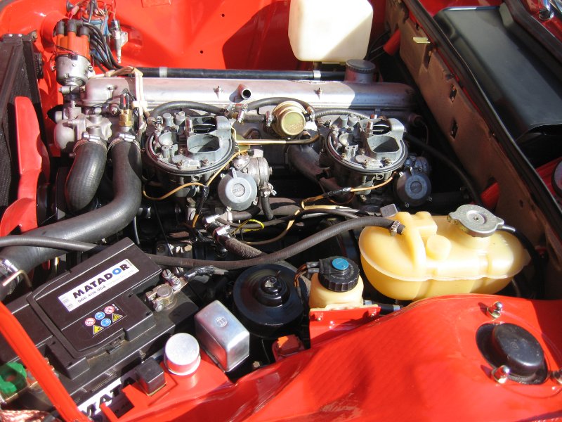

mich würde mal interessieren, wie genau BMW die Innenkotflügel eines BMW bearbeitet hat.
Die Fahrzeuge haben ja auf beiden Seite unter den Antidröhnmatten eine überlappende Kante ca 2-3cm breit die von der Stehwand bis an die Front geht.
Hat BMW die Antidröhnmatten bereits lackiert verklebt auf eine glatte Fläche oder gab es vielleicht einen Untergrund vor Verklebung der Matten?
Vielleicht weiß ja jemand wie es exakt vom Hersteller gemacht wurde und möchte es mit mir teilen.
1000 Dank im Voraus..
