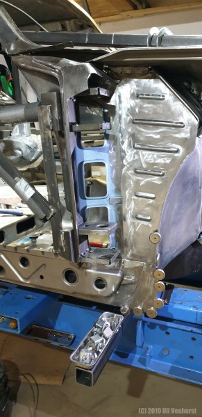

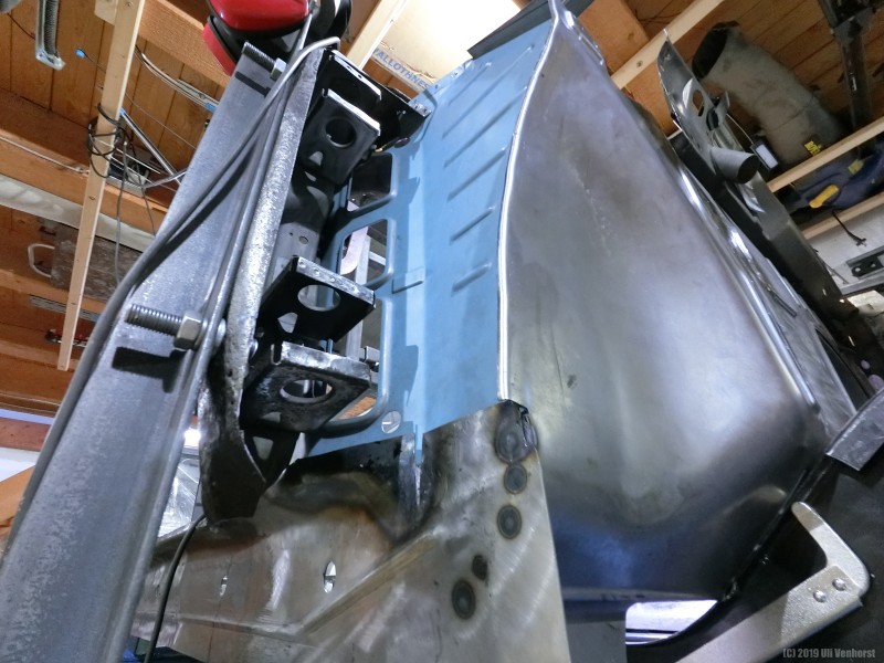

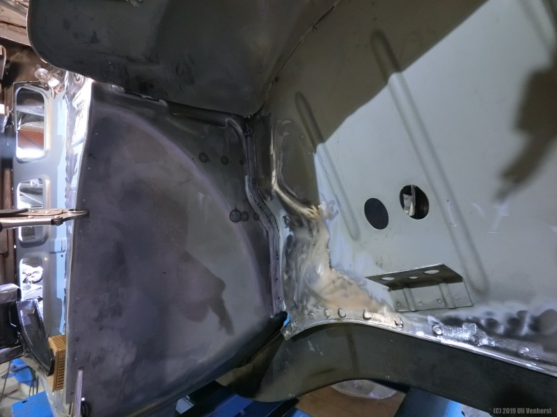

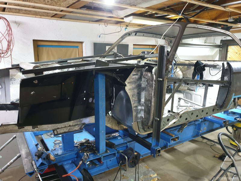

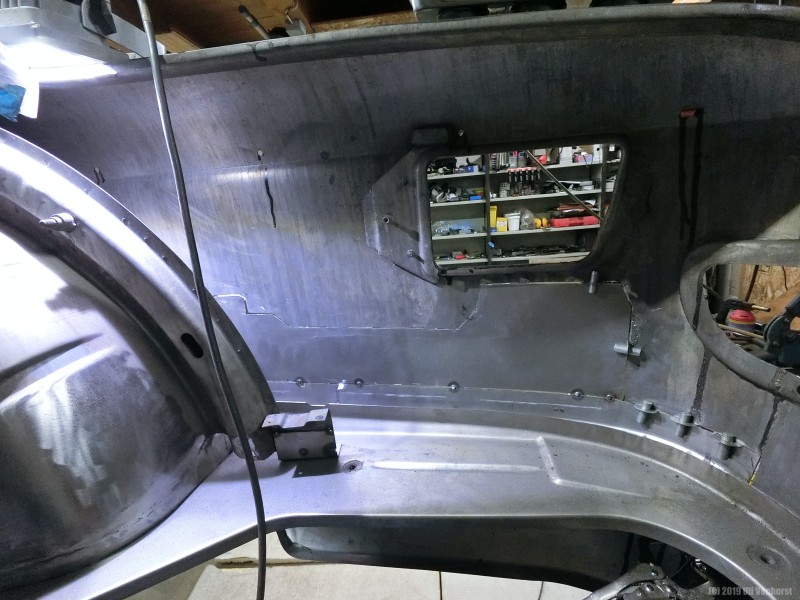

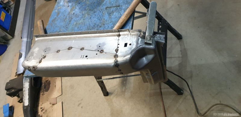

Die Stirnwand auf der Beifahrerseite ist dran, das Blechteil ist ein Zentralstück im Frontbereich und muss zu allen Seiten passen. Hier wird das Innenradhaus, das A-Säulen Innenblech, Boden, Innenschweller, sowie Deckblech vom Fensteunterrrahmen angeschweißt, Ich weiß nicht wie oft ich die anderen Bleche eingepasst und angeklemmt habe, bevor ich die Flex ansetzen konnte um den 1 mm Spalt zur "auf Stoß"-Schweißung herstellen zu können.
Foto: Einpassung Frontblech innen
Foto: Einpassung Frontblech vom Motorraum
Bevor aber wirklich eingeheftet wurde, ging noch einiges an Zeit für das Schließen der Löcher drauf. Die Enden vom Wischerkasten waren wie fast überall auch weggefault und mußten durch Spezialblech verlängert werden. Auch hier die Vermeidung einer Blechüberlappung um zukünftige Rostnester zu vermeiden.
Foto: Endspitze Wischerkasten, auf Stoss nach innen, Lochpunktschweißung zum Deckblech Fensterunterrahmen (wie original)
Foto: Draufsicht mit eingeschweißtem Deckblech
Foto: Eingeschweißtes und verschliffenes Stirnblech

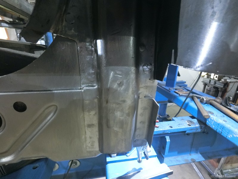

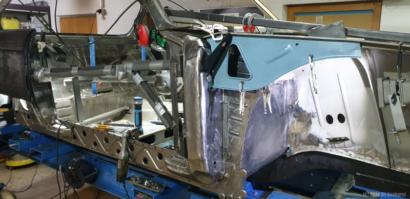

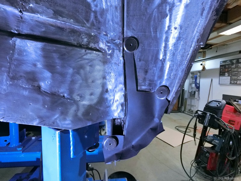

Das Innenblech der A-Säule ist auch nicht einfach so montiert, hier ging es darum schlechtes Blech so weit wie möglich zu entfernen, dabei aber immer noch darauf zu achten später das frische Blech auch einschweißen zu können. Die Platzverhältnisse sind an der Stelle recht beengt.
Foto: Spezialschnitte oben am blauen Blech
Foto: Ansicht von außen.
Ich hatte in einem früheren Bericht bereits geschrieben, dass ich das Reparaturblech der A-Säule Stirnseite noch nicht einschweißen konnte, da ich da noch ran muss. Auf dem zweiten Bild sieht man jetzt warum. Von hier komme ich oben von hinten an die Schnittkante zwischen Altblech und blauem Blech.

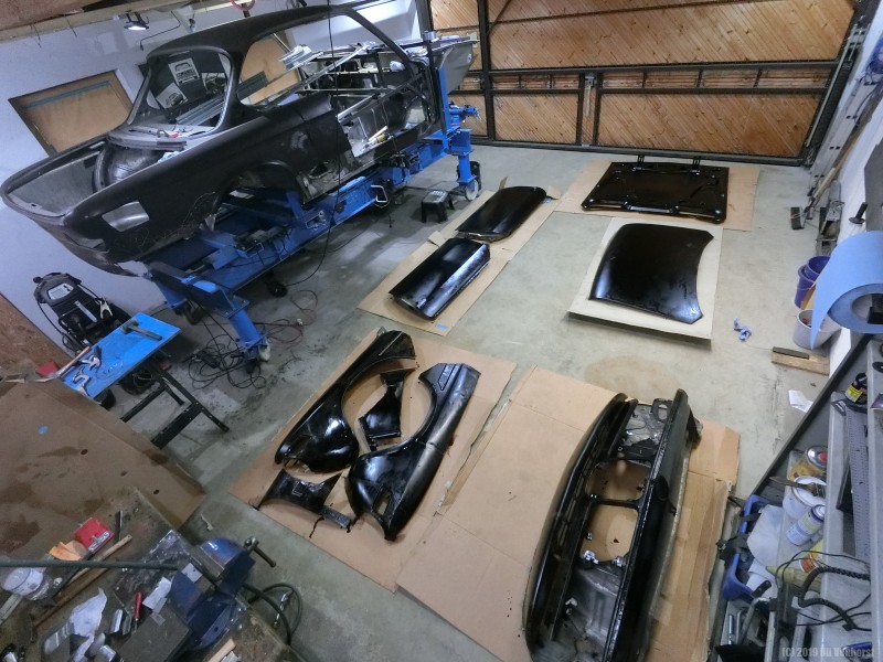

Schadensbegrenzung: der Juni / Juli war doch sehr heiß und z.T. war die Luftfeuchtigkeit hier im Süden recht hoch. Die Frontmaske, Türen und Hauben hatte ich in der Garage oben eingelagert und ich hatte Bedenken was das weitere Rosten anging. Das konnte so nicht bleiben und die Teile wurden dort entfernt, komplett mit Fertan eingestrichen und jetzt kühl und trocken eingelagert, Dabei wurden noch ein paar überstehende Reste der Frontmaske abgetrennt und probehalber das Reparaturblech aufgelegt. Das sieht ganz ok aus und läßt sich vermutlich gut einpassen.
Foto: Sicherung Türen, Hauben
Foto: Frontmaske mit Rep. Blech

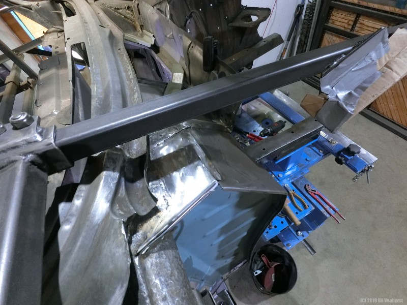

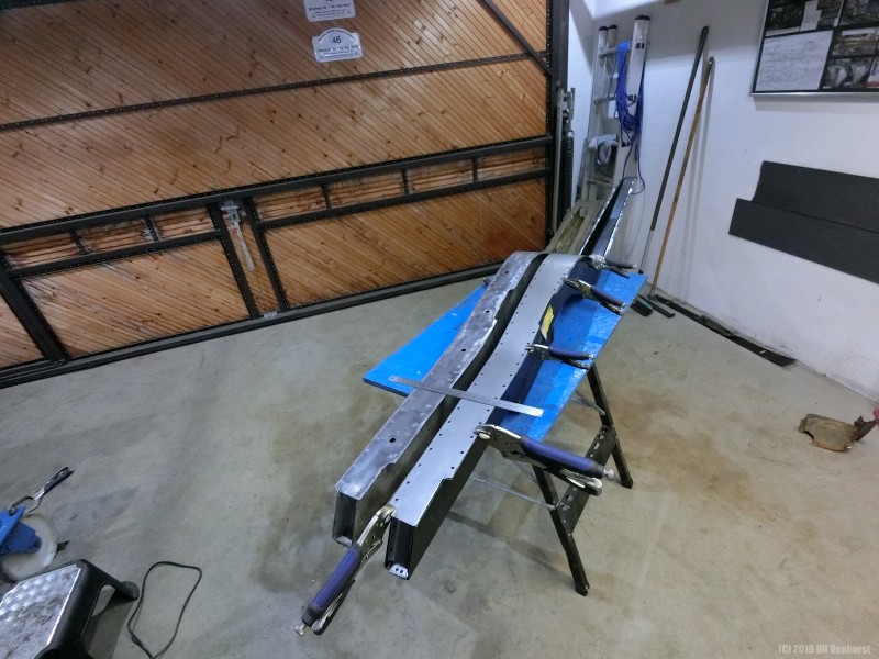

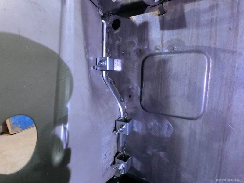

Den Längsträger habe ich mit Abdeckblech gekauft, dieses Abdeckblech hat jedoch Schlitze zur Entlüftung, der 2800 CS hat jedoch Löcher, wie man auf dem alten Träger sieht. Ich hab daher ein eigenes angefertigt, die Lüftungslöcher fehlen noch.
Foto: Längsträger mit neuem Abdeckblech (frühe Variante)

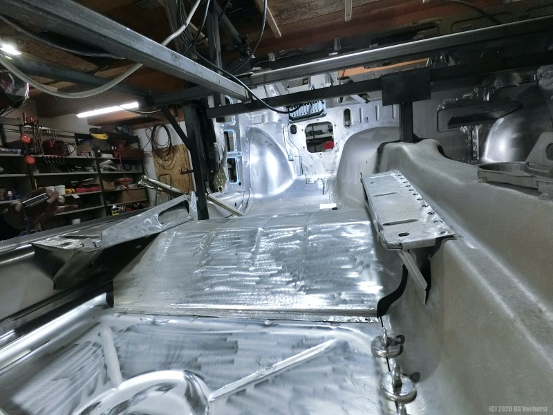

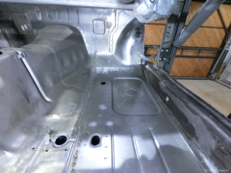

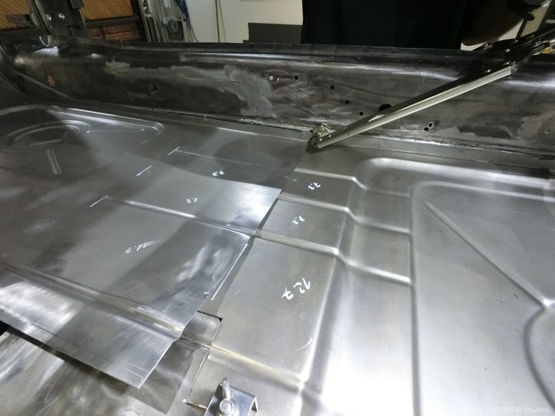

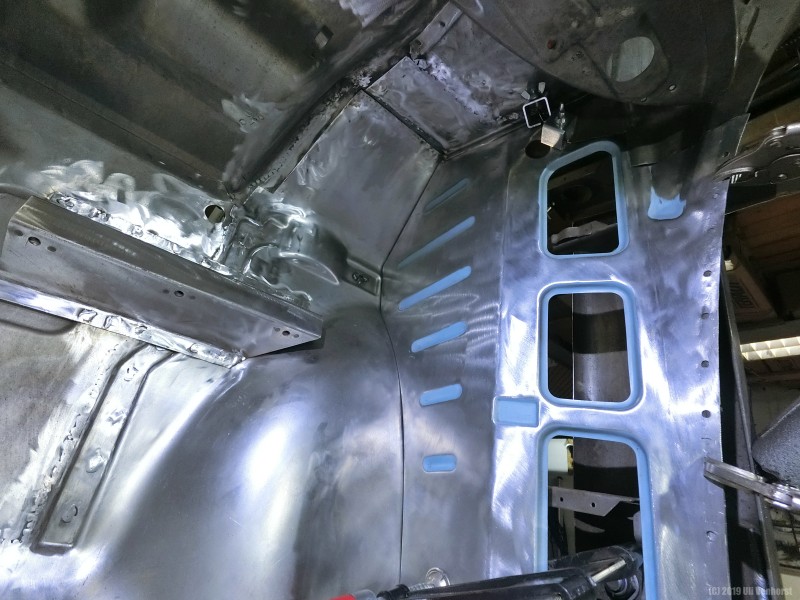

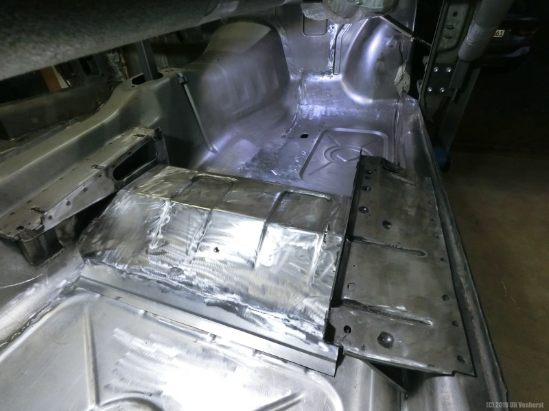

Die Blechsubstanz zur Wagenmitte / Tunnel war so schlecht nicht und ich wollte so viel wie möglich Originalblech stehen lassen. Leider passt das Reparaturblech von W&N nicht gut in die vorhandene Mulde. Die Außenmaße sind im Original beim 2800CS größer als beim Reparaturblech. Außerdem gibt es eine weitere Besonderheit, die beim Clubtreffen in Münster am Auto von Andreas B. gut zu sehen war.
Beim 2800 CS (ggfs. auch beim 2.5 CS) gibt es unter den beiden Rücksitzen jeweils vier Sicken, zwei davon mit Auslaufdelta. bei den 3.0 CS ist das auf der rechten Seite anders, dort gibt es nur drei Sicken und auch nur eine mit Delta. Für diese Variante gibt es ein Ersatzblech, welches entsprechend angepasst werden muss, so das auch die 4 Sicke mit Delta in die Mulde übergeht.
Foto: Eingepasstes Bodenblech rechts mit 4 Sicke/Delta (unten)
Foto: rechtes Bodenblech hinten, eingepunktet
Die 3.0 CS haben hinter dem Stehblech statt der 4. Sicke einen deutlichen Buckel, der unter dem Auto Platz für irgendetwas zur Verfügug stellt. Was dahin kommen könnte weiss ich nicht. Die 3.0 CS sind an der Stelle asymetrisch gegenüber der linken Seite aufgebaut und mich würde interessieren warum das so ist. Vielleicht findet jemand an der Stelle (neben der rechten Schubstrebe) ein verbautes Teil und könnte ein Bild schicken?

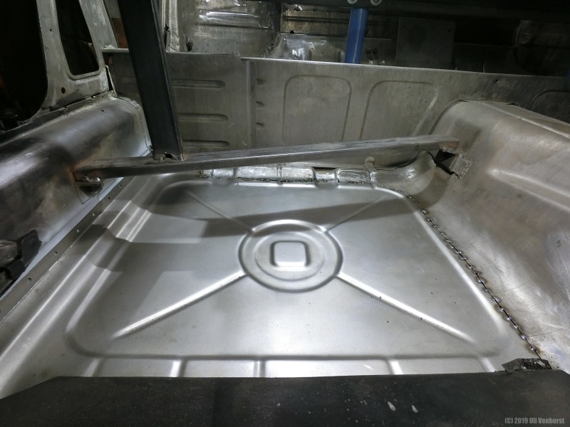

Beiträge: 374
Hallo allerseits,

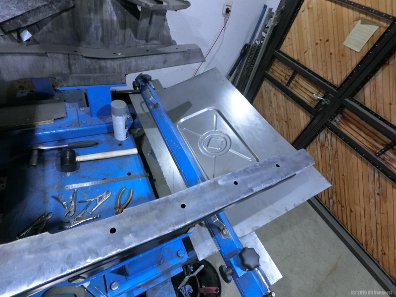

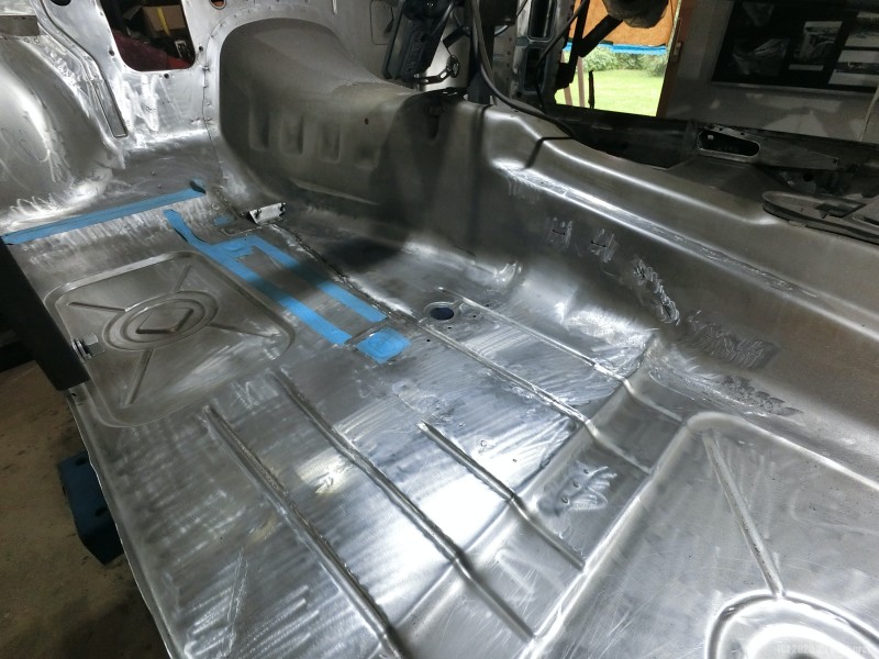

das Loch vorne muss auch noch geschlossen werden, dafür wird das W&N Reparaturblech verwendet, welches aber noch entsprechend angepasst werden muss. Es ist ja nur die Mulde eingepresst, Wartungslöcher, Sicken und Abkantungen, sowie die Bördelung am oberen Ende fehlen ja.
Foto: Beifahreseite, noch sehr luftig.

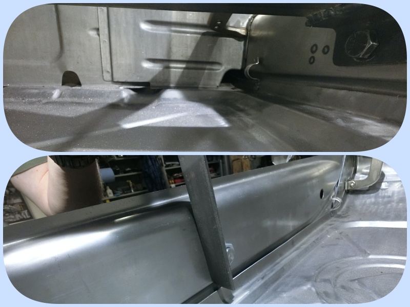

Zunächst wird die Abkantbank bemüht um die Kante zum Innenschweller herzustellen.
Foto: Abkantung des Bodenblechs

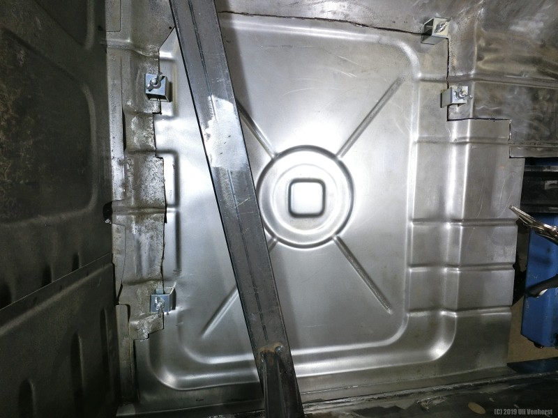

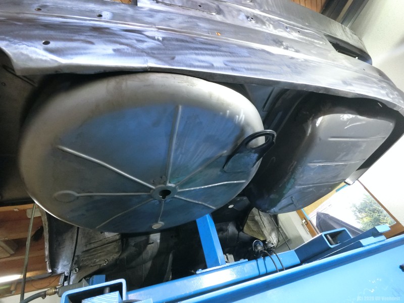

Dannach wird es eingepasst und die Sicken zum hinteren Blech verlängert.
Foto: Sickenübergang
Die Löcher noch rein und ab gehts in die Karosserie ...
Foto: Eingeschweißtes Bodenblech
Zum Schluss noch die Konsole wieder rein, die auch eine Bodenabschlusskante bekommen hat.
Foto: Aufgefrischte Sitzkonsole mit neuer Blechkante.

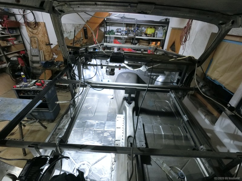

Der Wagen wirft jetzt wieder Schatten :-)

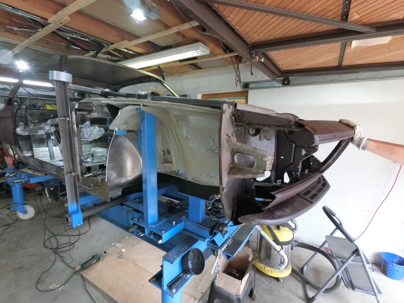

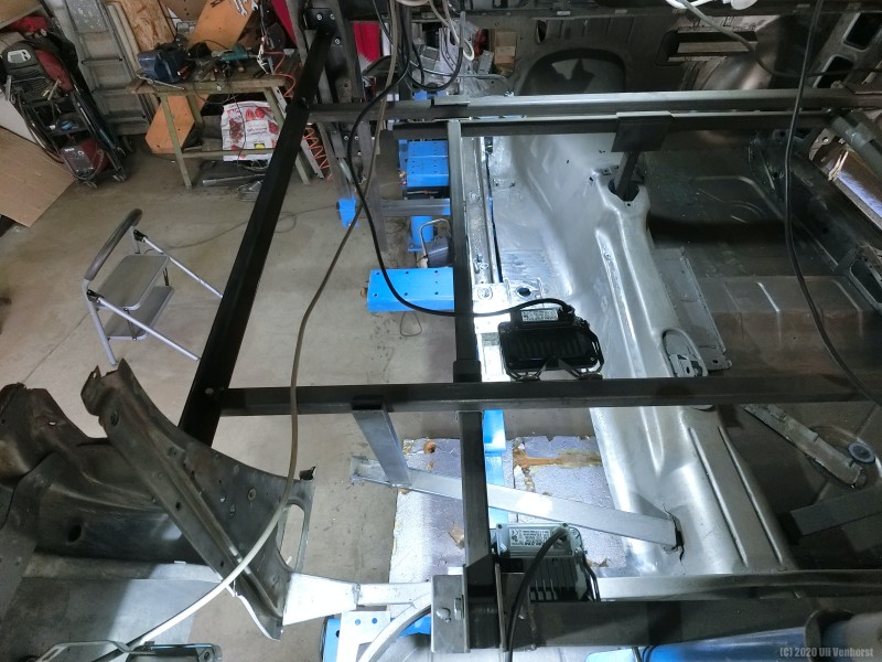

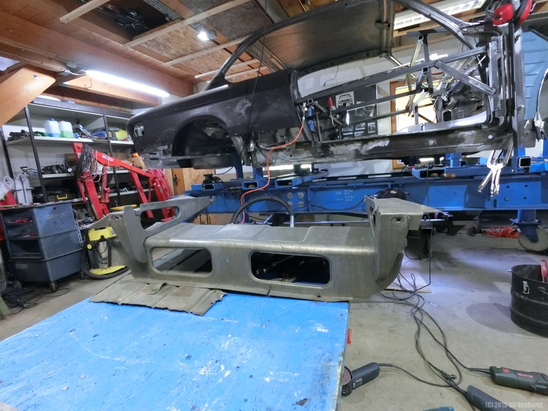

Hallo meine lieben Schweißtechnikfreunde (Dank an Igor :-)

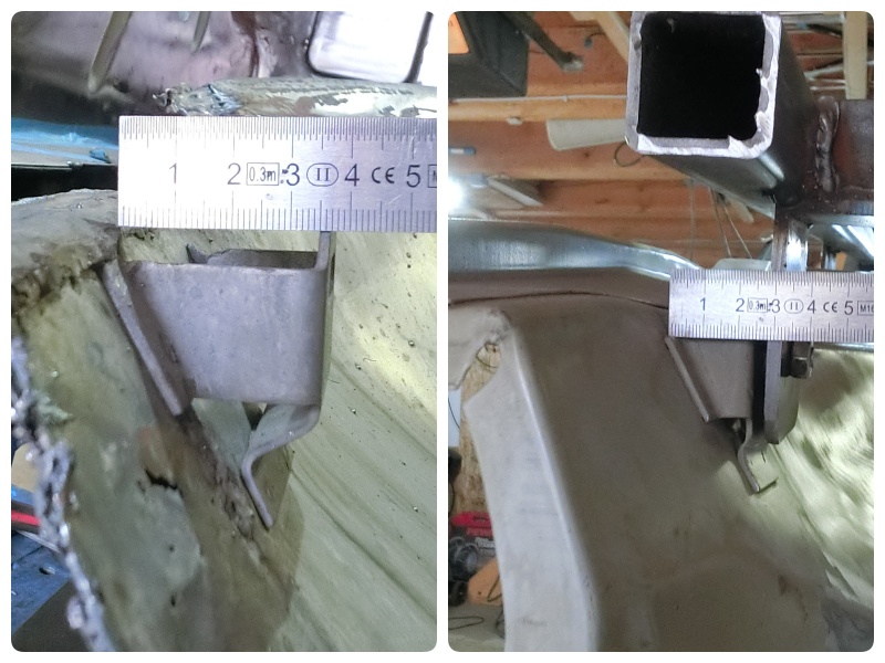

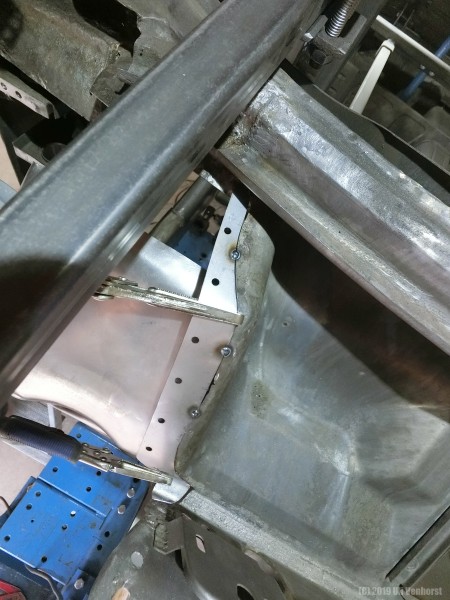

nachdem der Boden drin ist, konnte ich am Vorbau weiterarbeiten. Zunächst kam das rechte innere Radhaus dran, welches nun auch endlich eingeschweißt werden sollte. Hier entdeckte ich eine Unstimmigkeit zwischen dem Altteil und dem Neuteil. Der Abstand der Halter für die Aufsteller der Motorhaube berägt am Neuteil 2.5 cm, beim Altteil waren es jedoch nur 3.5 cm.
Foto: Unterschiedliche Abstände... welches Maß gilt?!
Die Frontmaske wurde aus dem Lager geholt und kurz angehalten. Mit der dicken Unterlegscheibe wurde die o.g. 1 cm Differenz reduziert und so bleibt alles innerhalb der Toleranzen.
Foto: kurze Prüfung, ob die Frontmaske noch passt.
Foto: Radhaus ist fest, Die Stütze nicht mehr notwendig

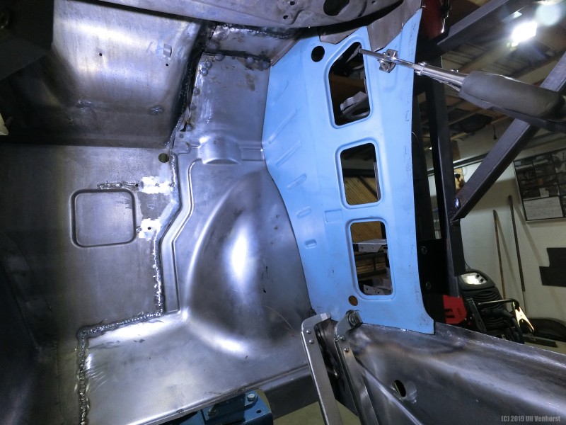

Danach wurde der Halter für das Handschuhfach wieder eingeschweißt und auch das A-Säulen Innenbleich ging jetzt endlich rein. Jetzt hat zumindest der Beifahrer wieder trockene Füße.
Foto: Handschufachhalterung + Innenblech

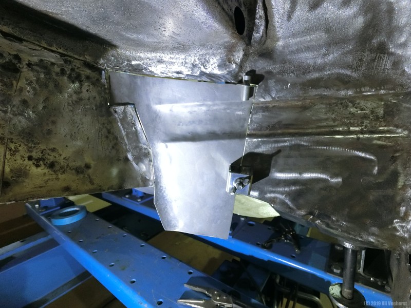

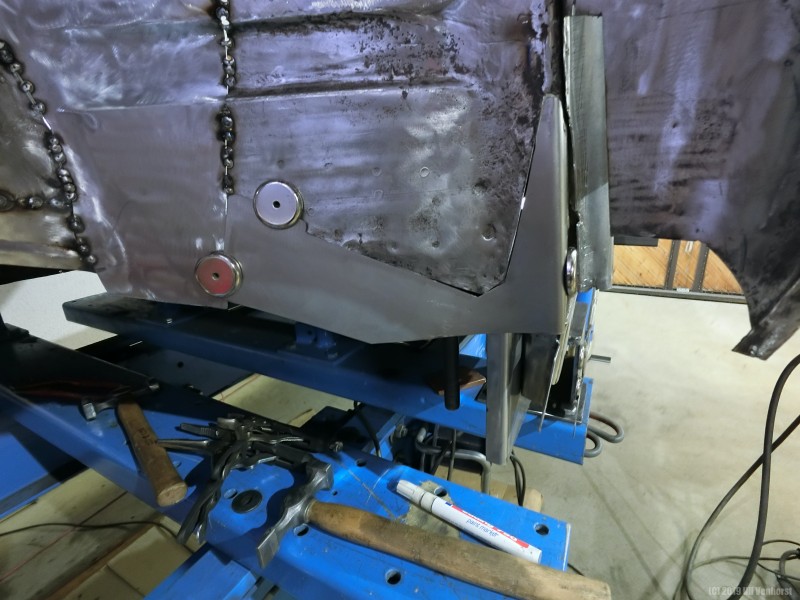

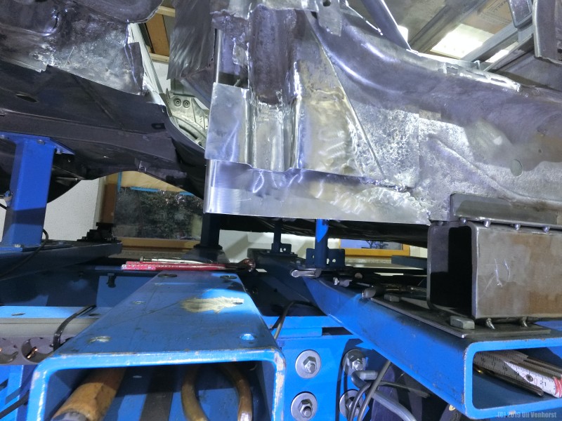

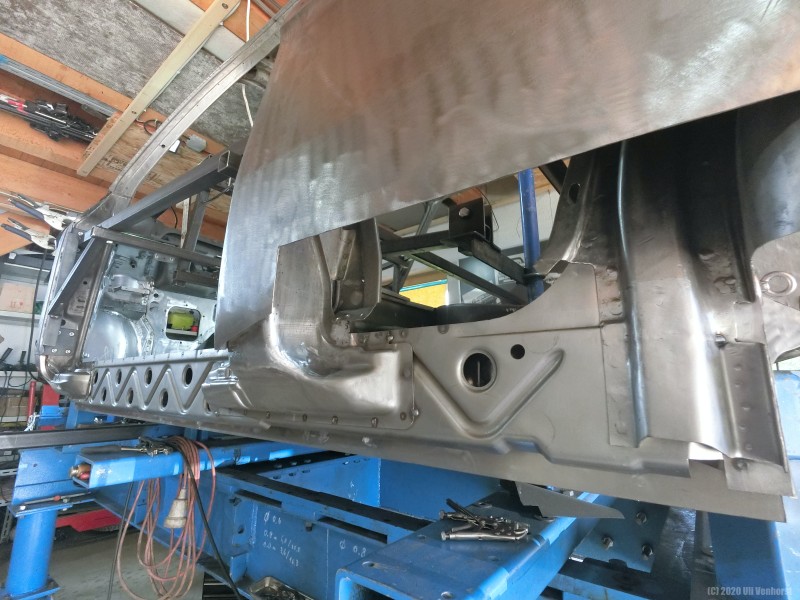

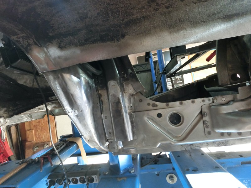

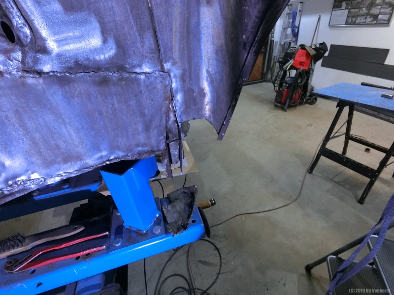

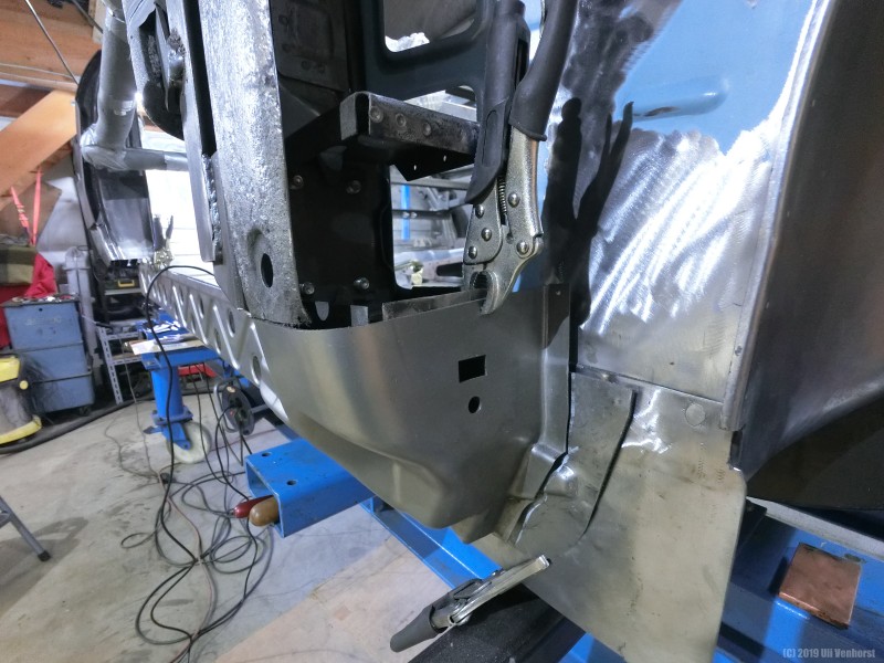

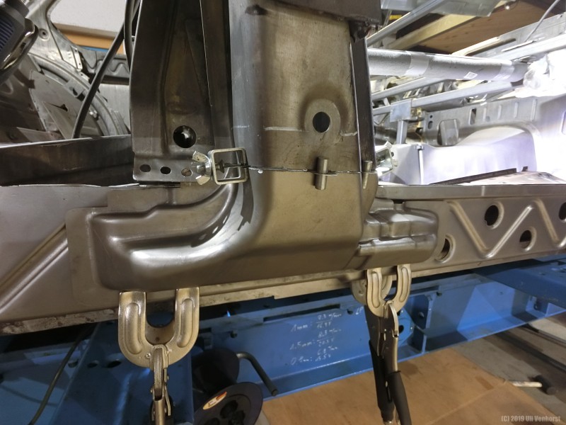

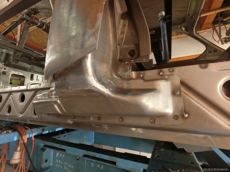

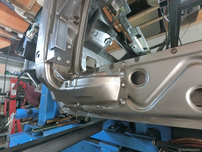

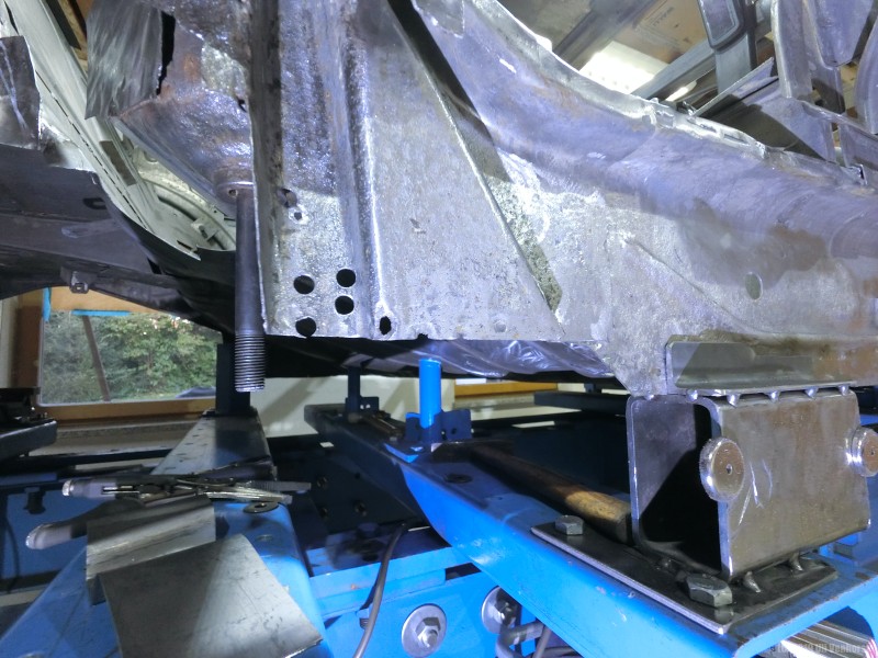

Weiter geht es mit dem Verstärkungsschweller, damit ich mich den beiden Füßen der A- und B-Säule widmen kann.
Der Schweller wurde angegrippt und die Füße müssen nun zurechtgeschnitten werden. Hier mein Tipp: Soviel wie möglich gesundes Material stehen lassen und auch wenn die Füße von W&N schön aussehen, hier wird Material weggenommen. Sollte etwas schiefgehen, den Fuß kann man nachkaufen, die zu sehr gekürzte A-, oder B-Säule lassen sich schwerlich ersetzen.
Foto: Angepasster Fuß B-Säule
Foto: Fuß A-Säule
Foto: Fuß A-Säule und Übergang vom Fuß zum Verstärkungsschweller und Innenschweller
Eigentlich sollte es dann mit dem Einschweißen losgehen, allerdings gefiel mir die Lage am Ende des Schwellers noch nicht, die wollte ich mir dann doch noch näher anschauen. Den Bericht dazu gibt es gleich als Bonusmaterial für Gerhard, damit er sich hoffentlich wieder freut.
Zuletzt geändert von Maschalab am Mo 2. Aug 2021, 11:12, insgesamt 4-mal geändert.

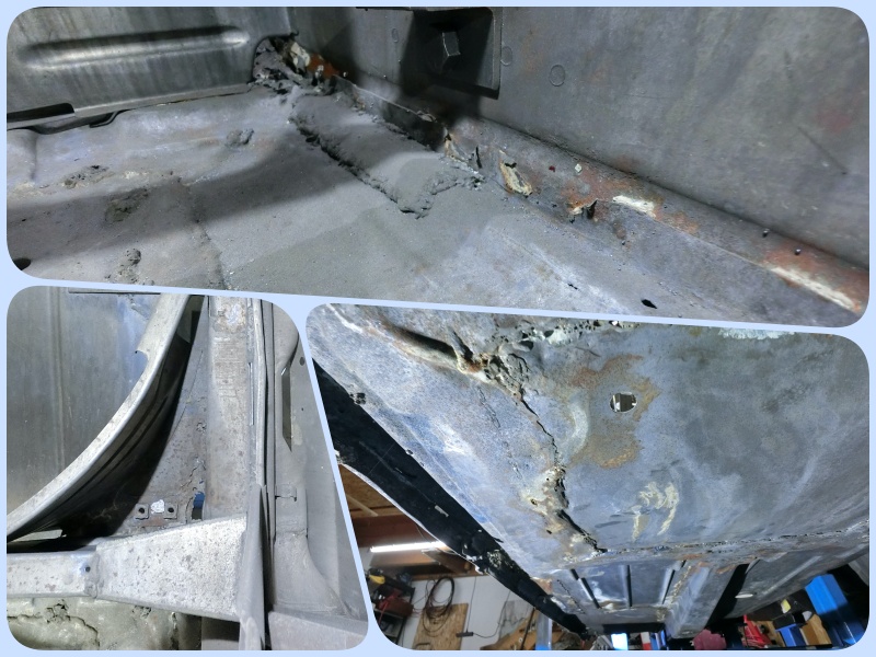

Bonusmaterial: "Die Büchse der Pandora" ?

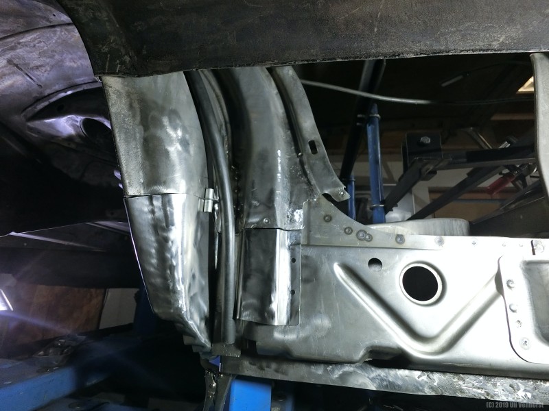

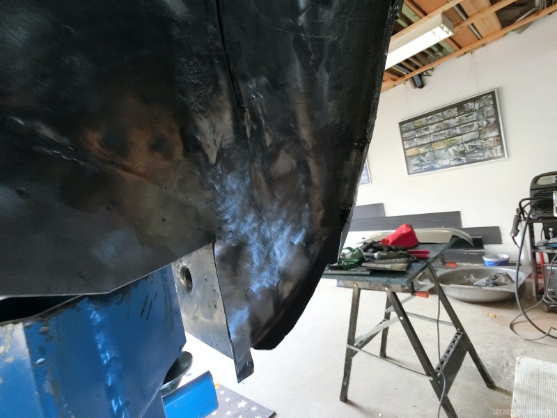

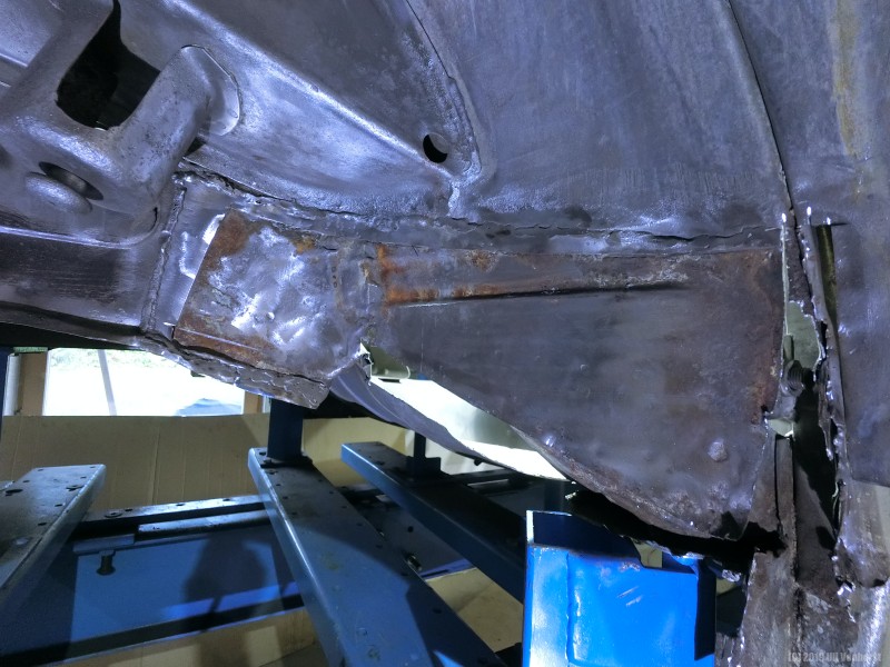

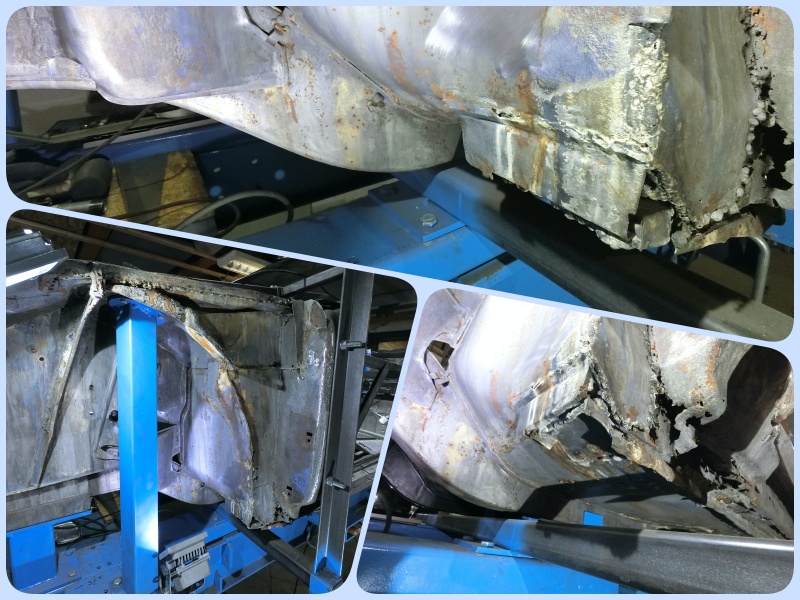

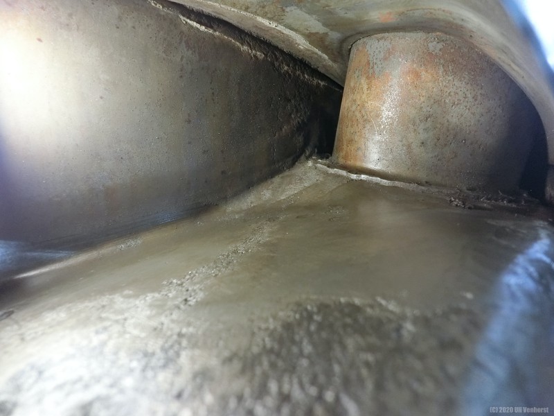

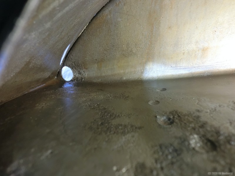

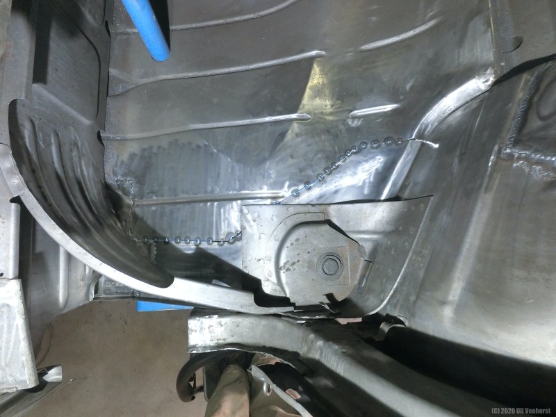

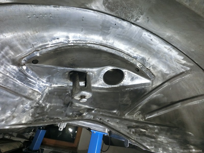

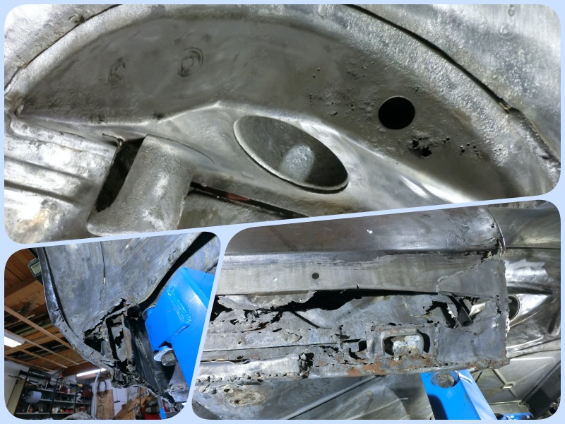

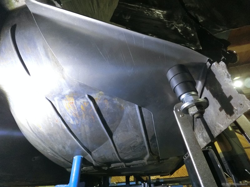

Das Ende des hinteren Radlaufs im Bereich der C-Säule wurde schon einmal früher in Angriff genommen, oder sollte ich sagen "angegriffen worden"?
Mir viel auf, daß aus Sicht der Rücksitze am Radkasten eine deutliche Sicke zu erkennen ist, aus Sicht des Rades aber ein glattes, großes eingebratenes Blech. D.h. großflächige Blechdoppellage, nicht gut ...
Foto: Reparaturblech im Radhaus hinten rechts
Soll ich die Büchse öffnen? Die Schweißungen waren nicht gut, die Schweißnähte z.T. bis 2cm dick. Was wird mich darunter erwarten? Es half nichts, das Blech mußte raus, die Karosserie soll keine Geheimnisse haben.
Foto: Die Sicke wird wieder sichtbar
Foto: Orignalblech
Das Blech darunter hatte nur wenige Löcher, das Reparaturblech war total überdimensioniert.

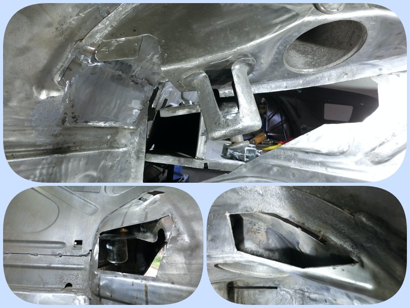

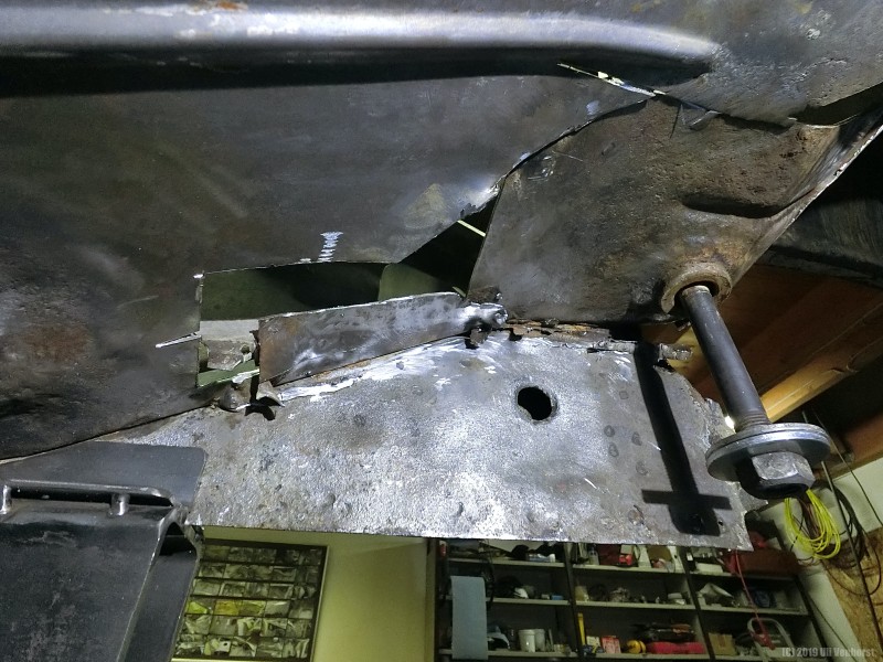

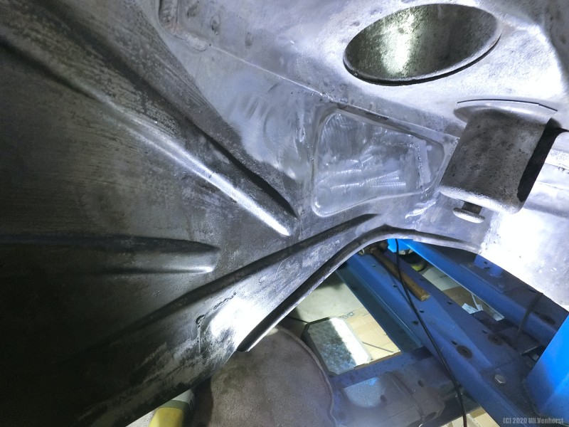

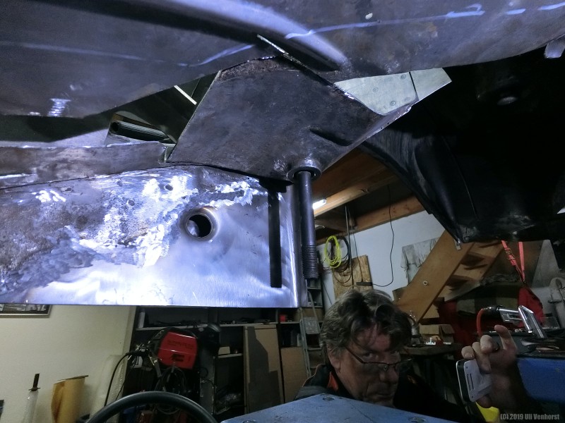

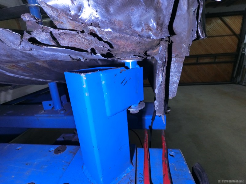

Die gleiche Vorgehensweise fand ich im Bodenblech im Bereich der Schubstrebe. Auch hier ein großes Blech über das Original eingeschweißt, Hier sah der Bereich nicht so gut aus, das Originalblech unter dem Hinterachshalter war völlig verfault.
Foto: Verrottetes Bodenblech unter dem HA Halter

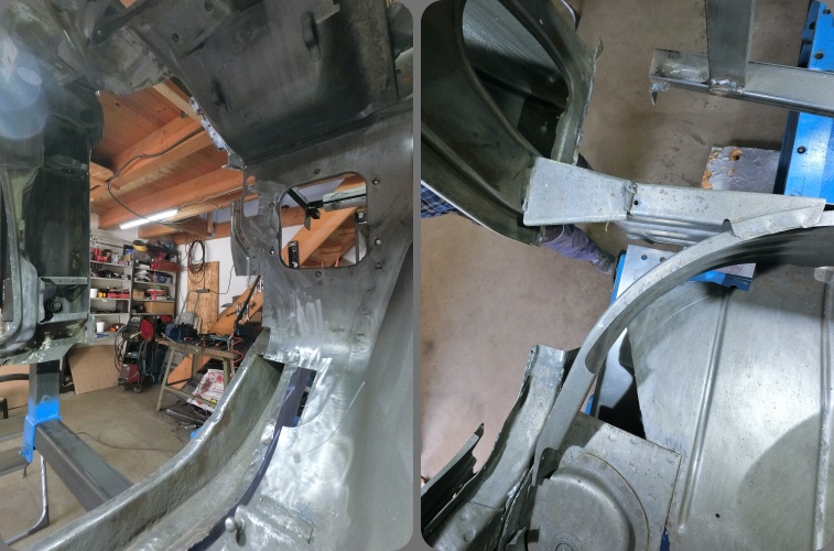

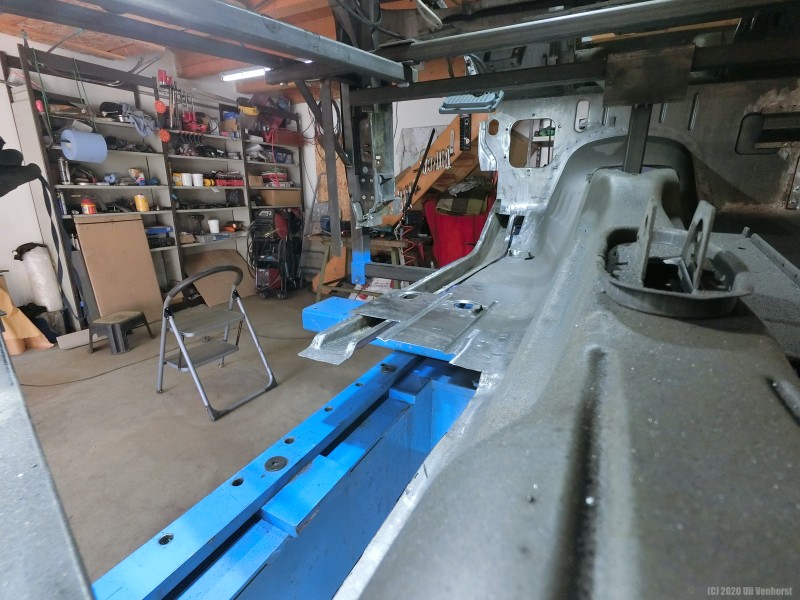

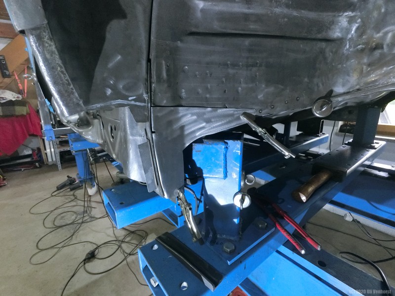

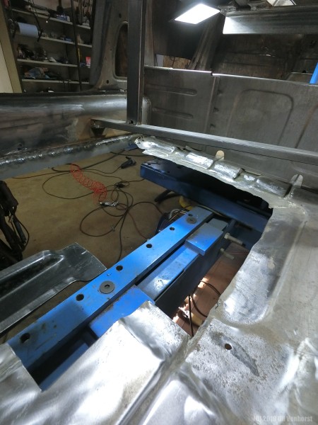

Damit ich an der Stelle weiterarbeiten kann, muß meine Hinterachsaufnahme der Richtbank weg, hier habe ich eine Alternative für den Innenschweller hergestellt, so daß ich den blauen Träger gefahrlos herausnehmen konnte.
Foto: Platz im Bereich der HA Aufnahme und Schubstrebe
Das ist meine aktuelle Baustelle, Verstärkungsschweller und "Fußpflege" müssen jetzt erstmal warten.

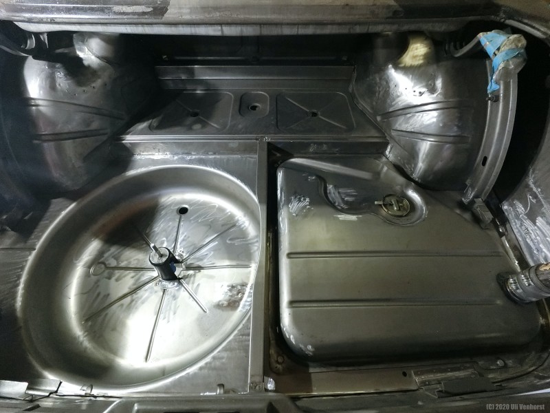

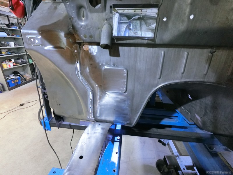

Hallo allerseits, kurz vor Halloween gehts auch bei mir gruselig weiter.

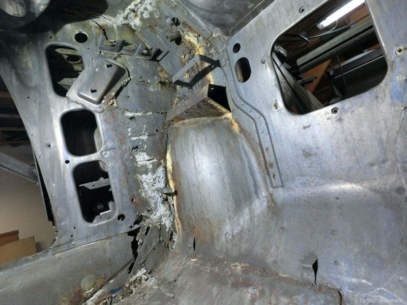

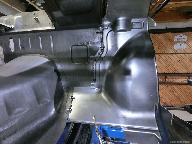

Die Büchse muss wieder geschlossen werden, dazu muss aber zunächst marodes Blech herausgeschnitten ...
Foto: Loch im Rücksitz
... und das passende Blech angefertigt werden. Hier gibts keine Bleche aus dem Shop, alles wird individuell eingepasst.
Foto: und das passende Blech

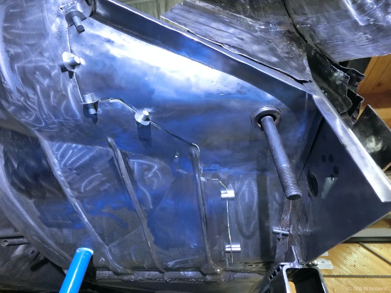

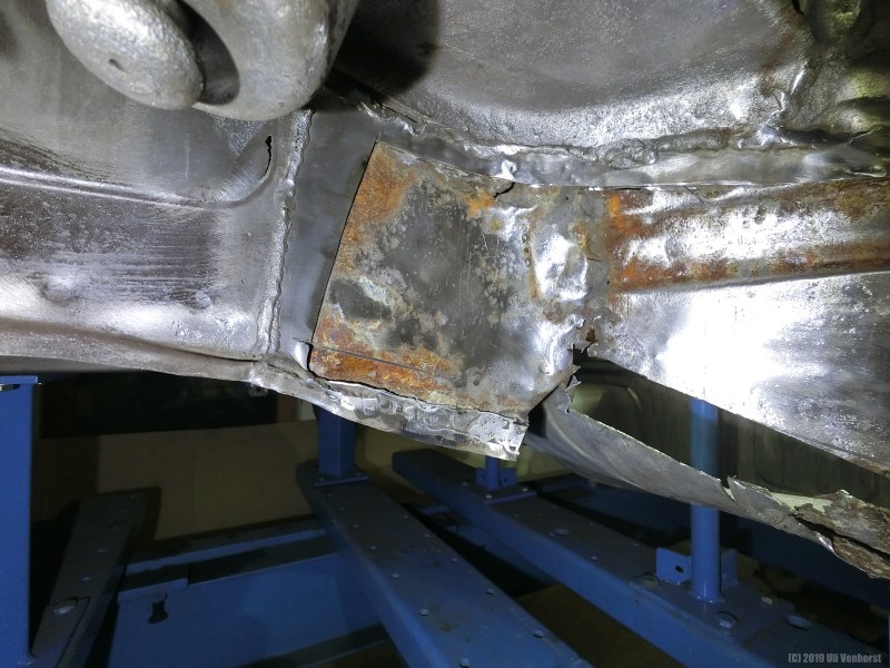

Der Innenschweller hinten war auch weich geworden und ziemlich zerfressen, der musste auch raus ...
Foto: fehlendes Ende des Innenschwellers
... und durch frisches Blech ersetzt werden.
Foto: frisches blankes Metall

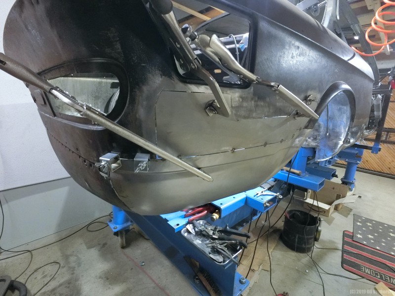

Das Trichterblech war ebenfalls nicht mehr ok und musste im unteren Bereich erneuert werden.
Foto: Trichterblech
Foto: neu mit Fahne für die Befestigung des Verstärkungsschwellers

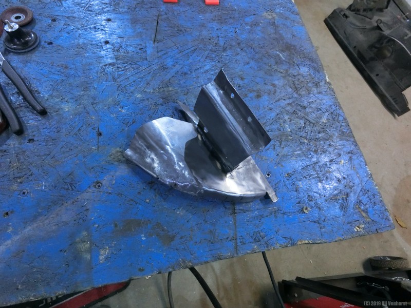

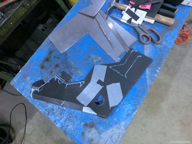

Nun aber zum Blech welches nicht bezahlbar ist. Ich habe die Stunden nicht gezählt, die ich brauchte um das Teil anzufertigen und einzupassen. Aber am Ende hat es sich doch gelohnt und ich bin mit meiner Arbeit zufrieden.
Foto: "Batman" - Schablone
Foto: grobe Einpassung
Foto: fertig eingeschnitten und fixiert

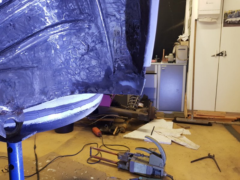

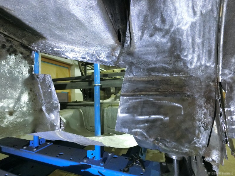

Mein Batman Blech ist drin und bietet jetzt die Kante zum Schließen des Innenradhauses. Hier musste noch ein etwas gebogenes Teil angefertigt und dann auf Stoß eingeschweißt und verschliffen werden.
Foto: Kleinblech im Radhaus innen
Foto: geschweißt und verschliffen
Der Bereich sieht zwar immer noch etwas beulig aus, dafür ist er jetzt aber mit frischem Blech und Blechstärke ausgestattet. Die meißten Dellen kommen aber von den Schweißpunkten der Originalbleche, ich denke das sieht bei anderen E9 in diesem Bereich ähnlich aus.

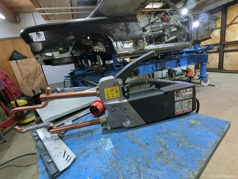

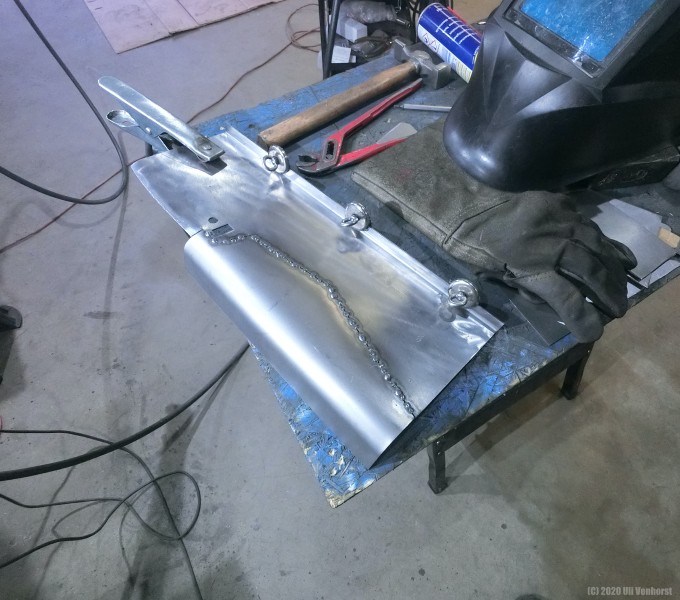

Wo bekommt man eigentlich diese coolen Halter für die Bleche zum Stoßschweissen her?

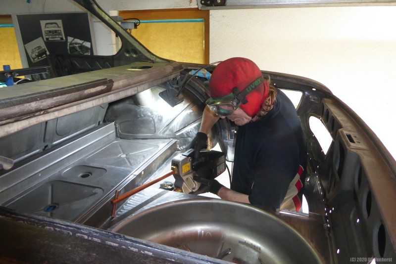

Eine 380 Volt Schweißpunktzange habe ich mir auch geholt. Die ist echt eine große Erleichterung. Besonders beim Einschweißen der Schwellerteile habe ich mich sehr darüber gefreut. Du brauchst aber gute und verschiedene Elektroden.
Ich habe mir eine aus der ehemaligen DDR geholt. Die ist klasse und noch recht günszig zu bekommen.
Beiträge: 374
die Schweißpunktzange ist bereits gekauft und schon gut im Einsatz. Ich habe mir die 400V Zange von Telwin gekauft und dann noch ein paar längere Arme selbst hergestellt. Die 1m Stange (20mm Durchmesser, Material CuCr1Zr) war dann doch um einiges günstiger als die fertigen Arme.
Foto: neue Punktschweißzange

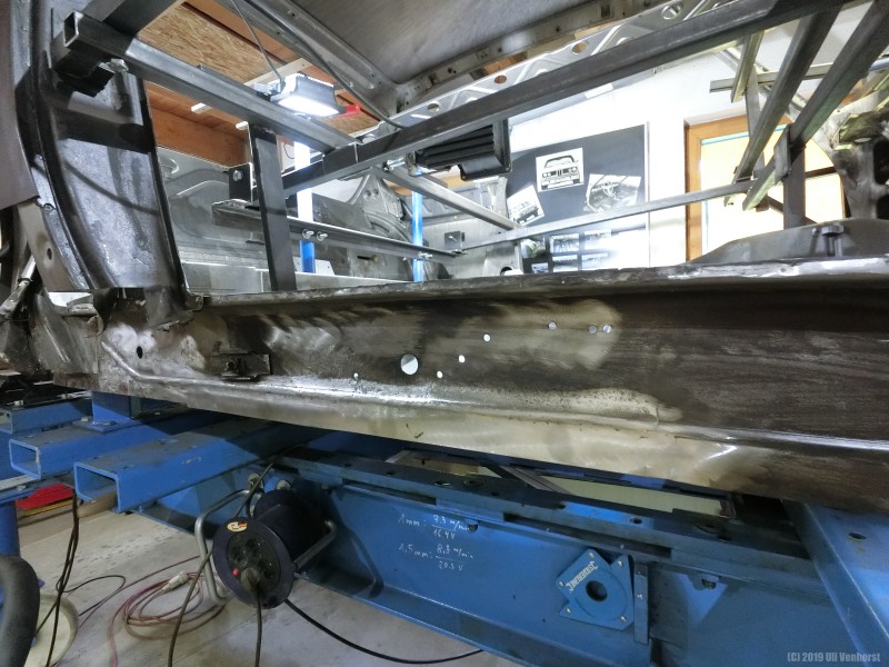

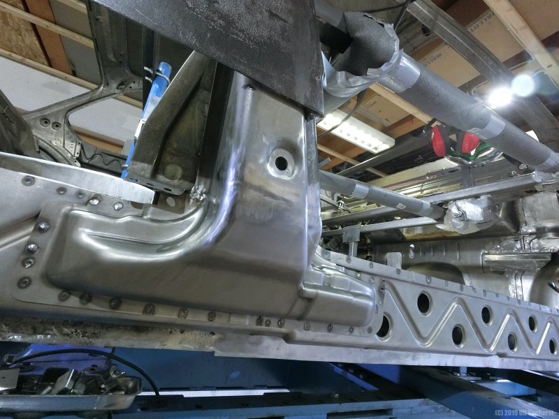

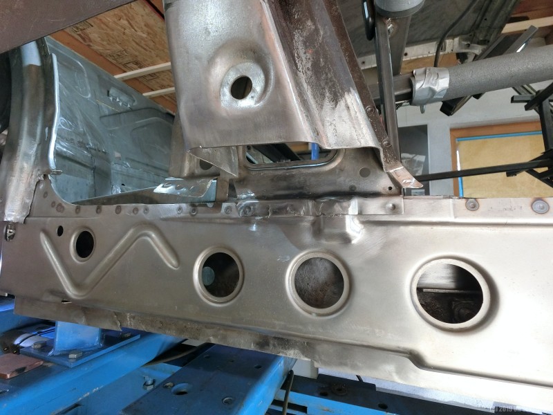

Damit wurde dann der Verstärkungsschweller eingepunktet...
Foto: Verstärkungsschweller
Nachdem der drin war konnte dann auch der Fuß der B-Säule eingeschweißt und verschliffen werden. Hier kam, soweit es ging, auch die Zange zum Einsatz. Die schafft max 2+2 mm Bleche.

Zu den coolen Haltern zum Stoßschweißen habe ich weiter unten schonmal etwas geschrieben. Schau hier viewtopic.php?p=36438#p36438 nochmal rein.

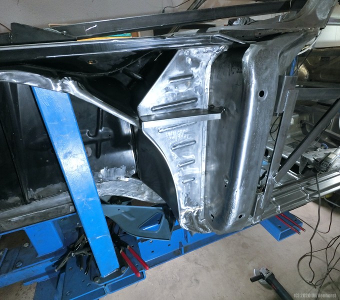

Hallöle, weiter gehts jetzt endlich mit der A-Säule.

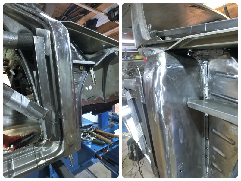

Ursprünglich dachte ich das Reparaturblech von W&N für die A-Säule reicht aus. Das war allerdings zu klein, da die Frontseite im Ganzen einfach zu schlecht war. Dann hatte ich ein größeres Blech angefertigt, siehe auch Artikel viewtopic.php?p=36763#p36763
Das war es aber immer noch nicht, auch die Außenseite der Säule war mir zu dünnhäutig geworden, so dass ich das auch noch herausgetrennt habe...
Foto: A-Säule mit großem Sichtfenster
Dann wurden Fuß, und die beiden Bleche zu einer 3/4 Säule zusammengschweißt, wobei die komplette Naht sowohl von der Vorder- als auch von der Rückseite begutachtet und verschliffen werden konnte.
Foto: 3/4 A-Säule
Diese wurde dann auf Stoß angepasst und Testweise bereits die weiteren Bleche angehalten, um zu prüfen ob das alles am Ende zusammenpasst.
Foto: A-Säule mit weiteren Frontblechen
Erst als alles gut passte wurde eingeschweißt ...
Foto: A-Säule fertig eingeschweißt

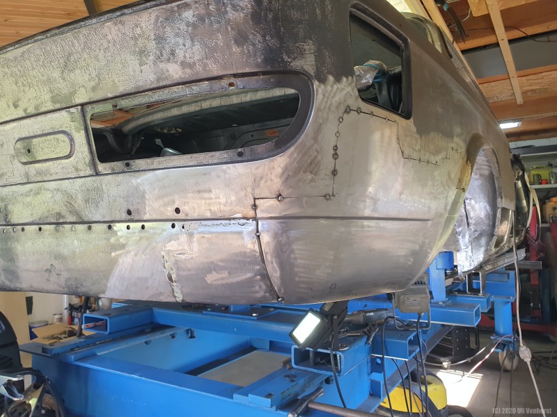

Der Außenschweller wurde auch schonmal eingepasst, das sieht alles ganz gut aus, der Schweller saugt sich fast an die anderen Bleche und wartet nur darauf eingepunktet zu werden.
Bevor es aber soweit ist, kommt die C-Säule aber nochmal dran, da fehlt noch ein Blech am Abschluss des Schwellers.

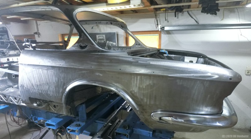

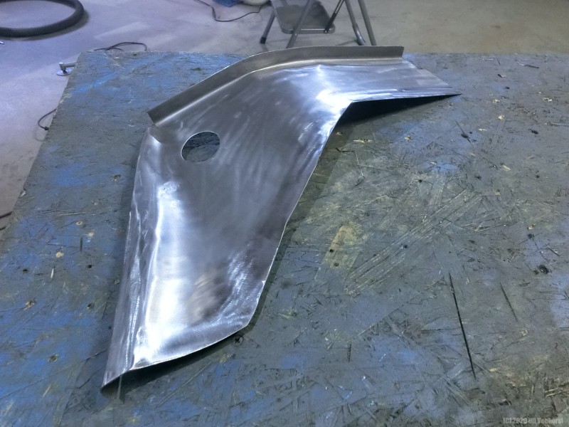

kurz vor Weihnachten noch ein paar Updates von meinem Projekt. Es geht wieder zurück zur C-Säule, bzw. dem Ende des Radlaufs, welches ja i.d.R. auch immer marode ist.
Foto: Schablone für das Radlaufende
Das Teil hat etwas mehr Arbeit in Anspruch genommen und ist bereit zum Einpassen und Einschweißen.
Foto: Endspitze Radlauf
Foto: Radlaufende einpassen
Foto: Radlaufende eingeschweißt
Foto: Radlaufende, Ansicht von innen
Das war sehr aufwändig, ich bin mit dem Ergebnis aber zufrieden. Es gab noch die Überlegung ob der Kondenswasserschlauch irgendwie nach außen geführt werden sollte, habe das dann aber verworfen und wie im Original belassen. Ich denke das Hauptwasser kommt von der hinteren Glasscheibe und das läuft die Seitenwand hinunter in den Schweller. Wichtig ist nur, dass es ablaufen kann. Hier werde ich nochmal darüber nachdenken, wenn der Außenschweller dran kommt und die Seitenwand wieder nach unten vervollständigt wird.
Wenn jemand zu dem Thema eine gute Lösung kennt, bitte her damit.

... und weiter ging es mit der unteren Seitenwand am Kofferraum. Das Ersatzblech von W&N war für meinen Fall auch zu klein, unter dem Tankdeckel und auch am Radlauf war das Altblech von innen sehr dünn geworden und wurde entfernt. Das frische Blech wurde passend ausgeschnitten und gemeinsam mit dem W&N Blech eingepasst
Foto: Einpassung des Doppelblechs
Foto: Ansicht von innen
Erst wurden die beiden neuen Bleche zusammengefügt und beidseitig verschliffen. Das finale Einschweißen kommt später, da ich erst noch einige Arbeiten vom Kofferraum aus machen muss und dabei der Tankrahmen stören würde.
Foto: Ansicht außen, aus zwei mach eins
Zuletzt geändert von Maschalab am Mo 2. Aug 2021, 11:09, insgesamt 3-mal geändert.

Adventszeit, Weihnachtsmarktzeit.
Am 3. Advent waren wir auf dem Weihnachtsmarkt in Tübingen und ich habe dort in einer Galerie lustige Blecharbeiten von Patrick Preller gesehen.
Die fand ich gut, dachte mir aber, dass ich das auch selbst herstellen kann. Dickeres Blech hatte ich noch und inzwischen ist ja auch das notwendige Werkzeug vorhanden. Gesagt getan ... anbei das "Making of Monster"
und das finale Ergebnis ...

Beiträge: 374
Re: 69er 2800 CS - Hohlräume
Hallo allerseits,
bei mir ging es in den wenigen warmen Tagen im Januar auch weiter (5 Grad in der Garage sind meine Schmerzgrenze).
Reserverradmulde und Tankrahmen wurden ja noch nicht eingeschweißt, da ich ja noch einige Sachen im Kofferraum restaurieren musste. Hier die Bilder dazu. Beide Radläufe weisen doch größere Stellen von Rosteinwirkung vor und das Blech war mir zu dünn und oragenhäutig. Diese wurden herausgetrennt und gesundes Blech so weit wie möglich stehen gelassen.
Foto: Entfernung der schadhaften Stellen
Dadurch entstanden Einblicke, die es sonst nicht so leicht gibt. Der Hohlraum der Feder und Dämpferaufnahme konnte inspiziert und gereinigt werden.
Foto: Dom der Dämperaufnahme
Foto: Richtung unteres Lüftungsloch.
Sieht innen so schlecht nicht aus und kann so belassen werden.
Zuletzt geändert von Maschalab am Mo 2. Aug 2021, 11:09, insgesamt 2-mal geändert.
Beiträge: 374
Re: 69er 2800 CS - Radhaus hinten
So kunstvoll das Loch auch ist, es muss wieder geschlossen werden. Hier kam meine neue (gebrauchte) Sickenmaschine zum Einsatz und das Blech wurde entsprechend angefertigt und zurechtgeschnitten.
Foto: Frisches Blech, kunstvoll gebogen und auf Stoß eingepasst
Foto: Das Radhaus ist wieder geschlossen.
Foto: Ansicht von der Rad Seite.
Zuletzt geändert von Maschalab am Mo 2. Aug 2021, 11:08, insgesamt 2-mal geändert.

Beiträge: 374
Re: 69er 2800 CS - Schadensbericht links
Hallo allerseits,
hier nun der Zustandsbericht der linken Seite.
Foto: A-Säule links, mit zerstörtem Fuß und Schweller
Foto: Boden links, oben und von unten
Foto: Radhaus links, Dämpfer und Federaufnahme, Radlauf unten und Schweller
und hier noch mein Lieblingsbild:
Foto: A-Säule und Front von innen
Es gibt viel zu tun, greifen wir mal zur Flex, mal sehen was übrigbleibt.

Beiträge: 374
Re: 69er 2800 CS - Projektaufgabe?
Hallo liebe E9-Gemeinde,
die Blechbüchse hab ich nun aufgemacht und mal alle schadhaften Teile rausgeschnitten.
Was soll ich sagen, ihr seht es selbst auf den Bildern...
Eines haben sie alle gemeinsam, VIEL Werkstatt, WENIG Auto :-(
Das ist doch viel mehr als ich jemals erwartet habe und nun werde ich wohl das Auto in der Mitte der Länge nach durchschneiden und die halbe, bereits fertiggestellte Seite, als Kunstobjekt ausstellen.
Die E9 Silhouette ist so schön, dass ich sie auch weiterhin betrachten möchte.
(bleibt gesund)
Zuletzt geändert von Maschalab am Mo 2. Aug 2021, 11:08, insgesamt 3-mal geändert.

Beiträge: 374
Hallo allerseits,
von mir gab es schon lange kein update mehr, obwohl es mittlerweile einigen Fortschritt gegeben hat.
Hier nun ein paar neue Bilder:
Foto: Bodenblech links
Nachdem der Boden vollständig verschweißt und verschliffen wurde, käme theoretisch Sitzkonsole und Innenschweller dran. Ich hatte aber noch eine sorgenvolle Baustelle am Radlauf hinten links, die ich lange verdrängt habe.
Foto: zuviel frei Sicht ...
Diese Fenster mussten besonders geschlossen werden. Da es sich um tragende Teile handelt wurden mit entsprechenden innenliegenden überlappenden Blechen punktverschweißt und damit verstärkt.
Foto: Ansicht innen
Foto: Ansicht außen
Ich denke, das ist ganz gut geworden und ich konnte eine weitere Sorge von der immer noch langen Liste streichen.
Zuletzt geändert von Maschalab am Mo 2. Aug 2021, 11:07, insgesamt 3-mal geändert.
Beiträge: 374
Re: 69er 2800 CS - Innenschweller
Irgendwie traue ich mich nicht den Innenschweller einzuschweißen. Alles ist vorbereitet, sogar die selbst gefertigten Kabellaschen sind schon drin.
Foto: Kabellaschen
Foto: Innenschweiller fixiert
Auch die Sitzkonsole ist eingepunktet und ausgerichtet. Die Schweißpunktlöcher für die Konsole im Schweller ebenfalls gebohrt.
Trotzdem denke ich immer da fehlt noch was. Wenn ich die jetzt einschweiße, komme ich vielleicht nicht mehr an Dinge ran, die noch gemacht werden müssen...
... und tatsächlich, da ist noch eine Sache, die ich besser vorher erledigen sollte...
Zuletzt geändert von Maschalab am Mo 2. Aug 2021, 11:06, insgesamt 2-mal geändert.
Beiträge: 374
... hier nun die eine Sache die noch gemacht werden mußte:
Rund um die Hinterachsaufnahme war das Blech bereits einmal aufgedoppelt worden, das habe ich komplett entfernt und durch ein neu angefertigtes Blech ersetzt. Mit eingebautem Innenschweller wäre ich an einige Stellen nur sehr schwer oder gar nicht mehr drangekommen.
Foto: Großes Loch an Hinterachsaufnahme
Foto: Neues Blech rund um die Hinterachsaufnahme
Foto: Eingepunktet ...
Jetzt ist der Schweller fällig...
Beiträge: 374
Hallo allerseits,
der Innenschweller, sowie Verstärkungsschweller sind drin. War dann doch nicht so spektakulär, das Heraustrennen der selben dagegen viel aufwändiger.
Auch bei der C-Säule mußte das Ende das Radlaufs wieder vervollständigt werden, sowohl hinter als auch vor dem Verstärkungsschweller, der ja dazwischen sitzt.
Foto: Radlaufspitze
Foto: Radlaufende innen.

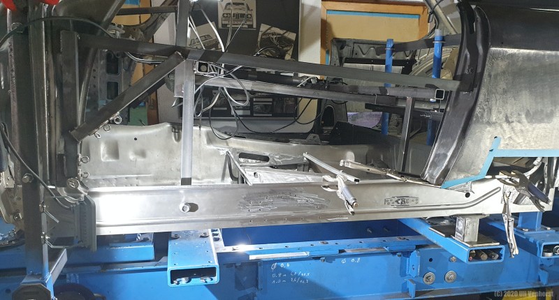

Die beiden Füße der A- und B-Säule kamen dann auch gleich mit rein, vorgeschnitten hatte ich sie schon vorher, daher ging das Einschweißen recht schnell.
Foto: Fuß A-Säule links
Foto: Fuß B-Säule links
und hier nun alles in voller Länge ...
Foto: Innen- und Verstärkungsschweller links
Zuletzt geändert von Maschalab am Di 3. Aug 2021, 23:09, insgesamt 3-mal geändert.

Beiträge: 374
Re: Hintern voll - 69er 2800 CS
Lange mußte ich mir das ansehen aber nun reicht es ...
Mein E9 bekommt jetzt den Hintern voll :-)

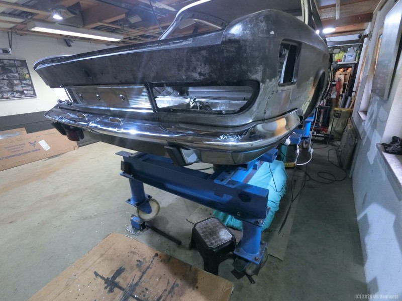

Erstmal kommt die rechte Po-Backe dran. Die war zwar schon vorbereitet, auf Grund der Arbeiten am Radlauf links, Schweißarbeiten aus dem Kofferraum, war die bisher nur geklemmt. Jetzt wurde final fixiert und eingepunktet. Das Heckbleich war an dieser Stelle auch dünn und wurde gleich mitgemacht.
Foto: rechte Hinterbacke
Die Stoßstange wurde aus dem Lager geholt, um die entsprechenden Montagelöcher zu bohren.
Foto: Stoßstangenmontage
Dann ging es nach innen um die Reserveradmulde und Tankrahmen einzuschweißen.
Foto: Punktschweißen an der Reserveradmulde
Nachdem innen alles verschweißt wurde, konnte auch die rechte hintere Flanke durchgeschweißt und verschliffen werden.
Foto Rechts hinten, verschliffen
So sieht das Ganze nun von oben und unten aus:
Foto: Der Hintern ist voll
Foto: und auch unten dicht
Zu guter Letzt noch mein aktuelles Lieblingsbild:
Foto: bare fresh metal :-)
Jetzt geht es weiter mit der linken Front, A-Säule nebst Innenblech, Bericht folgt ...
Zuletzt geändert von Maschalab am Mo 2. Aug 2021, 11:05, insgesamt 2-mal geändert.

Beiträge: 374
Re: 69er 2800 CS - A-Säule
Die A-Säule links, eigentlich der gesamte Bereich vor der Fahrertür, brauchte "etwas" Pflege. Hier wurde das marode Blech entfernt und entsprechend ersetzt. Auch das Innenblech ist neu reingekommen, sowie das kleine Trennblech um den Spritzschutz zum A-Säulenkopf und den Hohlraum hinter der Federbeinaufnahme zu gewährleisten. Davor kommt ja noch das lange Blech um diesen Bereich zu schließen.
Foto: Großes Loch in der A-Säule
Foto: Erweitertes Reparaturblech
Foto: A-Säule, wieder frisch
